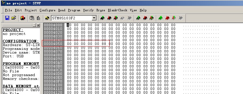

FLASH_ProgramByte( 0x4055 , 0x88 ); // 在 地址0x4055 写入数据0x88
Read_Word = FLASH_ReadByte(0x4055); // 读出 地址0x4055 的数据
使用stvp + stlink 可以读到stm8s103f2 的EEPROM的数据如图:
