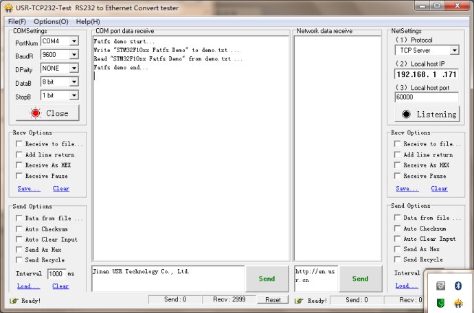

  Serial.println("Fatfs demo start...");

      Serial.println("\" to demo.txt ... ");

      Serial.println("\" from demo.txt ... ");

  Serial.println("Fatfs demo end...");
    上面的程序编译无误后,将程序烧写到Rainbow中,然后在电脑上运行串口调试工具并和Rainbow连接成功,可以在串口调试工具中看到文件读写的日志。将TF卡从Rainbow中取出,放到电脑上可以看到在根目录中创建了一个demo.txt,打开demo.txt后可以看到里面保存的内容正是我们写入的信息。
