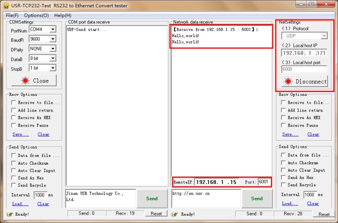

    这段代码我们设置Rainbow的ip地址为192.168.1.15,UDP接收端的ip地址为192.168.1.171,可以根据实际情况进行修改。
    上面的程序编译无误后,将程序烧写到Rainbow中,然后在电脑上运行串口调试工具并和Rainbow连接成功,启动UDP监听,可以在串口调试工具中看到输出的日志,同时,每隔5秒,将在从网络上接收到Rainbow发来的UDP数据:
