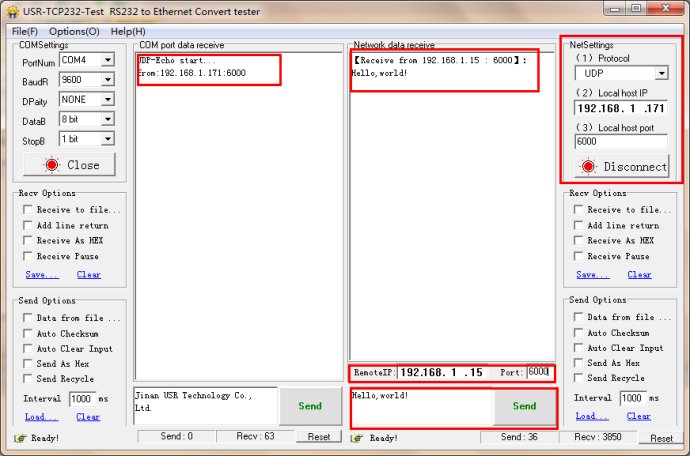

    上面的程序非常简单,首先通过UDP.parsePacket()的返回值判断又可以发送给服务器的UDP数据包,如果有数据包,就将对方的ip和端口通过串口输出,然后通过UDP.read()接收UDP数据,并将所有的数据通过UDP.write()写入到要发送的UDP数据包中,并发送给对方。
    上面的程序编译无误后,将程序烧写到Rainbow中,然后在电脑上运行串口调试工具并和Rainbow连接成功,启动UDP监听,可以在串口调试工具中看到输出的日志,通过UDP向Rainbow发送“Hello,world!”,在调试工具中立刻会接收到我们开始发送的信息:
