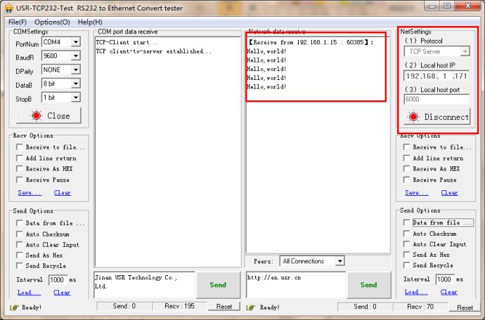

    Rainbow开发包对TCP协议进行了很好的封装,使用起来同样简单,在软件包的“Projects\TCP-Client”文件夹包含了本文的完整工程,可以直接编译、烧写和调试。这个程序主要展示如何通过TCP向服务器端发送字符串,看看main.cpp的代码:

    TCP协议是一个可靠的通信协议,在通信前需要经过三次握手方能建立起连接,连接成功后才能进行可靠的流式通信。和UDP通信相比,TCP通信由于通信前要进行三次握手,每次发送数据完毕要等对方确认(ACK),而UDP只管发送出去,少了协商过程,因此在局域网或者可靠通信的网络环境下通信效率会高于TCP,但是在广域网或者通信质量不太好的环境下,UDP往往不是很可靠,如果要在这种环境下使用UDP可靠通信的话,还需要一些数据收发确认算法(协议)的支持。
    Rainbow作为客户端,要和服务器进行通信,需要以下几个步骤:
    1、定义EthernetClient对象:EthernetClient client
    2、调用client.connect(serverIp, port)进行TCP三次握手,握手成功返回true
    3、发送前调用client.connected()判断连接是否有效
    4、通过client中的print、write等方法向服务器发送消息,client是Stream的子类,可以使用Stream中的方法。
    5、发送消息完毕,调用client.stop()关闭连接
    上面的程序编译无误后,将程序烧写到Rainbow中,然后在电脑上运行串口调试工具并和Rainbow连接成功,在端口号为6000上启动TCP监听,然后按下Rainbow的复位键,可以在串口调试工具中看到输出的日志,同时,每隔2秒,将在从网络上接收到Rainbow发来的数据,Rainbow发送5次后自动中断和服务器的连接:
