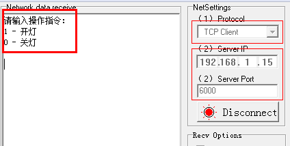

  使用Rainbow开发包的TCP/IP协议栈,除了可以做TCP客户端外,还可以作为服务端,接受客户端连接并进行数据交互。我们先来看看软件运行的效果:将本文的程序进行编译、烧写到Rainbow中,将USB-TTL与电脑连接(这个不是必须的),将网线插入网络接口,按下Rainbow复位键,在串口、网络通用调试工具中我们将看到:
表明此时Rainbow作为网络服务器已经启动,我们在网络设置区域选择作为客户端、并设置正确的服务器(Rainbow)IP地址、端口,然后点击“connect”按钮,此时将会在网络接收数据区域显示一个菜单:
在网络发送的输入区域输入0,然后按“send”,板子上的LED便会熄灭;输入1,然后按“send”,LED又会被点亮。
    在软件包的“Projects\TCP-Server”文件夹包含了本文的完整工程,可以直接编译、烧写和调试。这个程序主要展示如何通过TCP向服务器端发送字符串,看看main.cpp的代码:

    在Rainbow中对TCP服务端编程和客户端一样简单,按照以下步骤进行:
    1、定义TCP服务端对象,在定义对象的时候需要指定监听的端口号:EthernetServer server(6000);
    2、开始进行监听:server.begin();
    3、获取客户端socket对象:EthernetClient client = server.available();
    4、通信前需要判断与客户端是否成功握手:client.connected(),成功握手返回true
    5、与客户端进行网络通信。在接收客户端传来的数据之前需要调用client.parsePacket(),然后调用client.available()可以返回客户端发来的数据量,接下来可以使用EthernetClient提供的各种读写方法从网络上读写数据,EthernetClient是Stream的子类,具体读写方法参见Stream类
