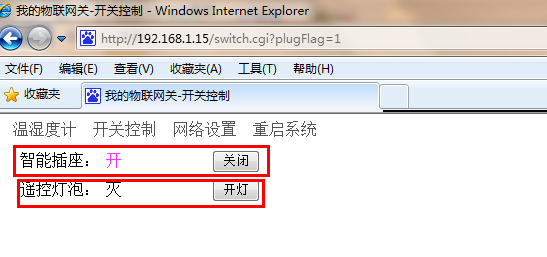

    页面首先显示的是当前的温度和湿度,点击“刷新”按钮可以采集最新的温湿度;页面顶部是功能区,可以在几个功能之间进行切换。点击“开关控制”,将进入下列界面:

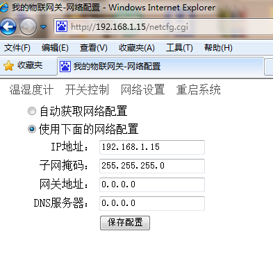

    我们可以点击相应的按钮进行开关灯和开关插座,如图所示,此时LED1亮了,如果此时和PA0连接有继电器和插座,那么插座将会通电。点击“网络设置”,将进入下列界面:
    在这个界面中,我们可以选择使用自动获取网络配置或者手动指定网络参数,输入相应信息后点“保存配置”按钮后,信息将会保存到EEPROM。
    如果点击“重启系统”,MCU将会复位。
