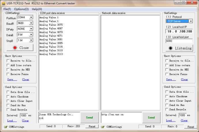

    程序首先对模拟量输入管脚进行相应模式设置,然后调用analogRead()方法读取模拟值,如果返回-1表示管脚并非ADC模拟量输入通道,有效的模拟量值将通过串口,在上位机中进行显示。
    上面的程序编译无误后,将程序烧写到Rainbow中,将USB-TTL模块接入,在上位机上打开串口调试工具。在VCC、GND接入一个电位器,电位器输出接到PA4,然后我们转动电位器到某一个位置,软件将每隔3秒采集一次电压值并输出到串口调试工具。如果要得到相应的电压值,可以用这个公式来求:电压 = value / 4096 * 3.3
