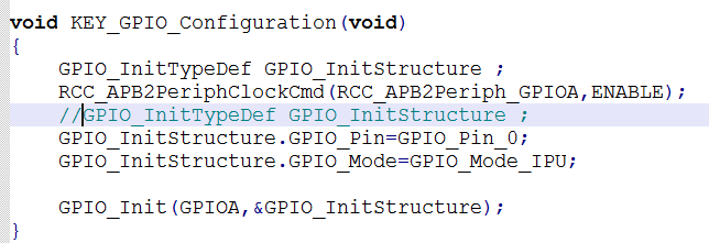

KeilMDK STM32 编译报错:error: #268: declaration may not appear after executable statement in block
这句话的意思是:不能在可执行变量后面进行变量的声明。其正确的格式如下:
