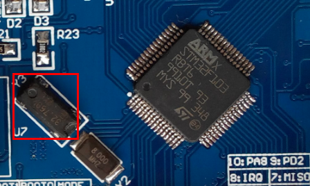

  STM32片内包含一个32位的RTC定时器,可以通过外部时钟提供32.768kHz计数时钟,实现按秒的精确计数,并且这个定时器在MCU复位或者断电的时候,只要VBAT管脚能够提供3V的供电,计数器将会继续计数。
    网上有很多人埋怨说STM32的RTC时钟不准,说实话这完全是冤枉ST,RTC仅仅是个计数器,计数肯定是准确的,如果说时钟不准,基本上是由于用了劣质的晶振导致的。下图这是Rainbow用到的RTC晶振:
    考虑到很多铁壳RTC晶振会出现不能起振、时钟不准确,我们特意选用了这种高精度的晶振,因此网上提到的时钟不准的问题是可以避免的。
    还有一些网友提到说STM32的RTC耗电量很大,一颗纽扣电池只能维持6个月左右。我个人认为能够在断电的情况下维持这么久已经足够了,试想想,如果一个设备半年都不用了,再次启用的时候需要换个纽扣电池也是可以接受的,如果设备正常使用,是不会消耗纽扣电池的电量的。

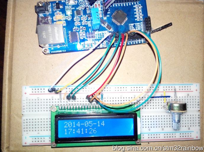

    由于Rainbow具有网络接入能力,因此我们在对RTC类库做封装的时候特地增加了从NTP服务器读取网络时间的功能。通过类库可以读取网络上标准32位的unix格式的时间戳,将这个时间戳写入到STM32的RTC计数器中,就可以实现Rainbow和网络时间同步,之后Rainbow的RTC将按秒进行计数,可以继续维持这个时钟。
    由于我们的计数值采用的是符合unix标准的时间戳,所以我们可以轻松通过这个时间戳计算出当前的日期、时间、星期几等,谁叫STM32运算能力有这么强呢?NTP的时间戳是从1900-01-01 00:00:00开始到现在按照秒计数的,而unix的时钟又是从1970年开始的,所以我们将从NTP服务器获取的时间戳减去从1900到1970的秒数,写入到Rainbow的RTC计数器即可。
   在软件包的“Projects\RTC”文件夹包含了本文的完整工程,可以直接编译、烧写和调试。程序代码如下:

    这个程序使用了1602的LCD作为时钟显示,程序首先通过DHCP获取到网络参数,如果获取成功,则调用HardwareRTC类的syncNetworkTime()方法,从NTP服务器同步时间戳到Rainbow,在之后的程序运行中,每隔1秒对LCD上的时间进行一次更新。下图是程序运行的效果:
