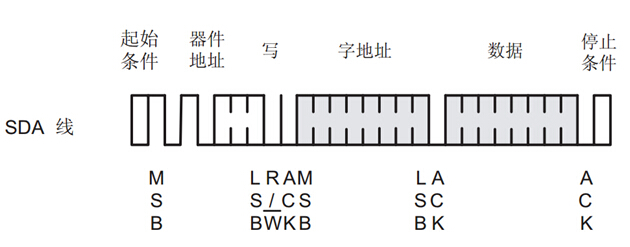

主向从写数据
期间地址为八位:其中高四位为固定位,bit3—bit1为可变位,最低位为操作位 为0时为写操作,为1时是读操作

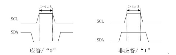

地址发送完成之后,等待从器件的应答信号,切记此时要将SDA配置为上拉输入模式
应答信号即为,SCL保持高电平时 SDA一直为低电平。
然后再发送要写入数据的地址,收到应答再写入数据,最后是停止信号
