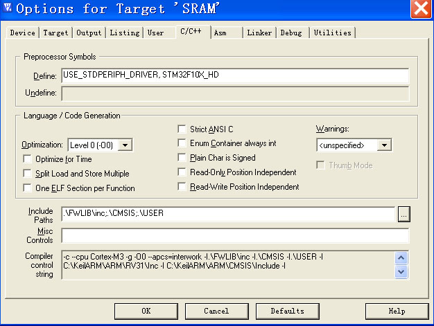

3.5 打开(system_stm32f10x.c) #define VECT_TAB_SRAM
2.x 可以通过调用以下两个函数切换中断向量表的指向。
NVIC_SetVectorTable(NVIC_VectTab_FLASH, 0x00);
NVIC_SetVectorTable(NVIC_VectTab_RAM, 0x0);

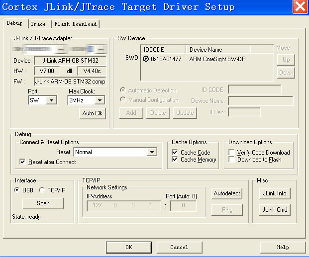

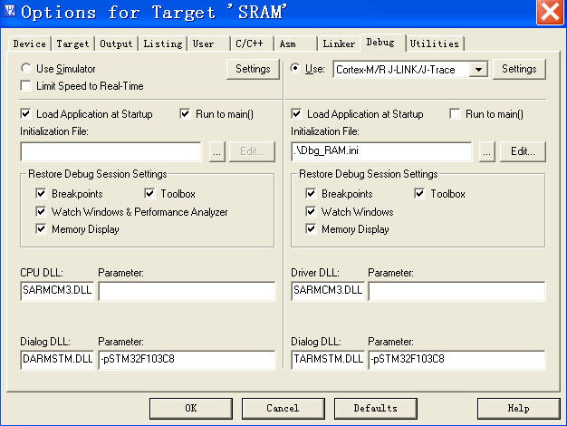

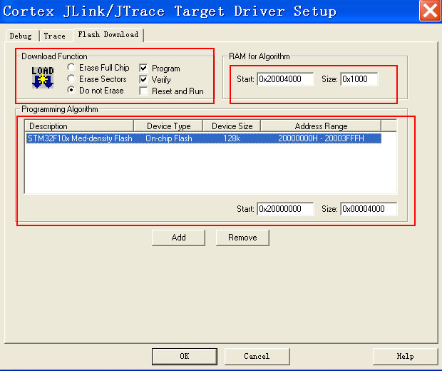

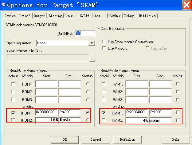

KEIL 的配置 (SYM32F103C8T6 (64kFlash/20kSram);
