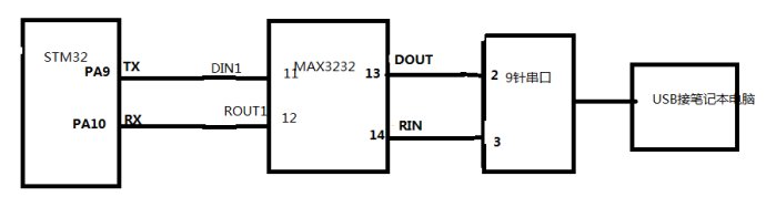

2、STM32跟PC机(也就是电脑)如何连接
       我的STM32F103C8T6只是裸板,没有串口芯片,当然用的也是学生机——笔记本电脑,同样也没串口。
解决办法1、买一块 MAX3232转接板+一条USB转串口线 +邮费=30块左右
              2、只需要买一块PL2303的USB转接板。这样就将第一种的转接板和连接结合到一起了。
不过我用的是第一种,MAX3232+USB的串口线  ,为什么不用方便的2种?
max3232对于没有串口的开发板可以充当电平转换芯片,如何开发板有了电平转换芯片,我便使用USB转串口线经行连接,这样便灵活了。第二种只是用在既没转换芯片也没USB转串口的情况,不过对于最小系统板来说,它既可以下载程序,又可以当做串口来调试。至于台式机就不需要USB转串口线了,普通串口线即可。
                连接示意如下所示:
