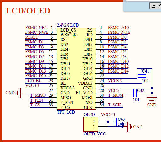

控制LCD由以下几部分:

然后就是根据数据手册进行LCD的操作了,因为LCD是16位的所以内部的第11位连接外面的PA10,所以
#define lcd_wr_r 0x6c000000  //写命令 第11位为0
#define lcd_wr_d 0x6c000800 //写数据 第11位为1
