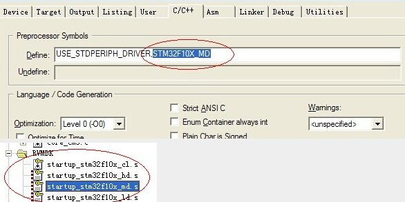

调试程序时,总是停在发现程序总是停在 while((RCC->CR & RCC_CR_PLL2RDY) == 0)这一段主要是神马问题呢?
仔细的研究了问题,发现:
项目不对,源项目工程是使用STM32F107来完成的,107属于是互联型,互联性主要包括:
105系列和107系列
RCC_CR_PLL2RDY这哥们必须在105或者107系列里面才会有的,
而本人在建项目的时候,是在103下进行的,故而报此错误!!!
从这句语句检查RCC_CR_PLL2RDY来看,它是在等待PLL2就绪
如果必须使用103的话,须在项目章做相关的设置,比如在MDK中可进行如下设置:
当然,你也可以推倒从来,在新的地方从心开始,或者的话,就是在原来的地方更改了!!!!!!!!!!!!!!!!!@@@
