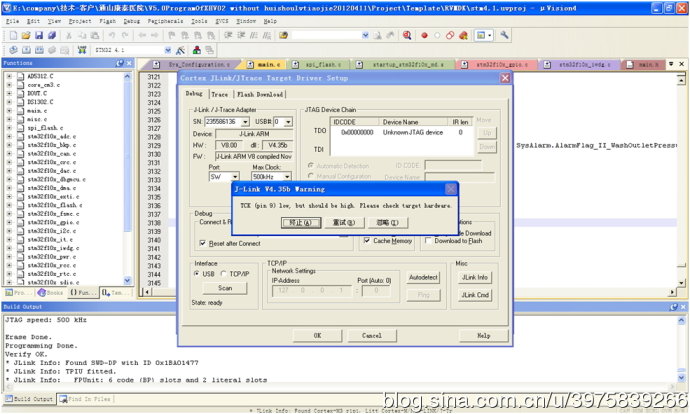

备注:我用2个编程器对以上情况分别进行了测试,一个编程器是未进行升级的,另一个编程器进行了升级(升级到了4.80b),但升级最后时出现点小问题在4.7.3的MDK下仿真有问题。未升级的编程器按照上述方法进行SWD下载,功能正常,但是那个升级过的编程器无法采用SWD下载,在MDK\options\Debug\setting\SW device 窗口 识别器件ID时总出现如下图片:
原因分析:可能是升级过的编程器自身有问题,但这个编程器在4.22的MDK下用JTAG方式能够正常下载及仿真。

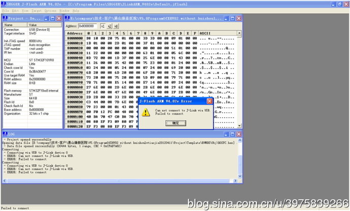

二、使用J-Flash ARM 下载时一些问题
   打开该软件,配置完工程设置,连接目标器件时,经常出现如下问题(见图片):
原因分析:出现此类情况,表明软件与J-Link仿真器未能成功连接,但此时J-Link 在MDK 下却仍能正常使用。解决此类问题的最有效方法是重启电脑,有时多插拔几次J-Link 编程器也能解决,有时把同时开着的MDK 关闭后,重新插拔J-Link也能解决。判断此种故障一方面是编程器自身原因,一方面是电脑安装的SEGGER 公司的J-Link 驱动软件版本低,还有一种可能就是J-Link被MDK 占用了。
   另请注意,使用J- Flash ARM 下载时 Options\Project settings\Target Interface\SWD \SWD speed after init 要选择“Auto selection”,若手动指定速度时容易出错(实验时手动指定速度超过600KHZ ,编程就出错)。 而”SWD speed before init ”速度则既可以自动也可以手动指定(手动指定为1200KHz 也能正常初始化内核)。

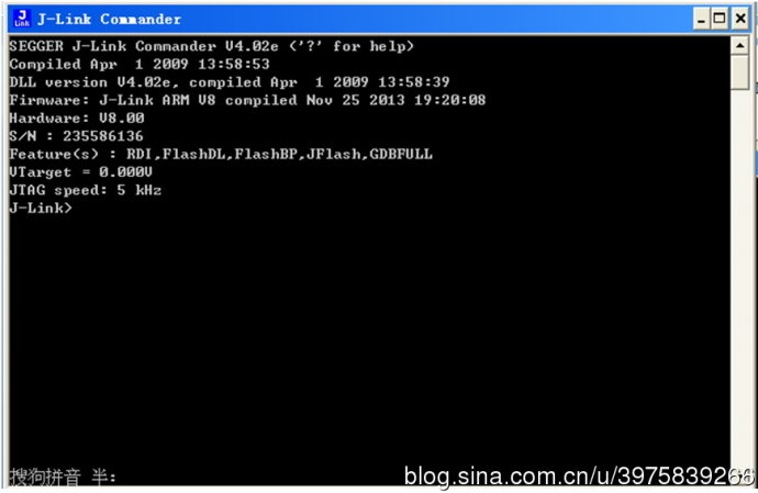

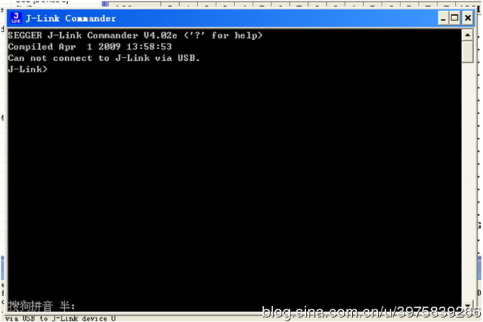

  通过调用 J-Link commander 程序,可以判断PC机与J-Link 编程器是否正常连接。
正常连接时,如下图:
未正常连接时如下图:
