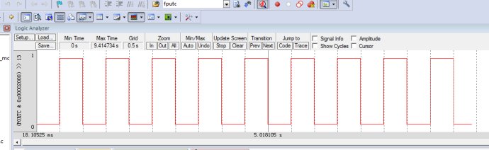

3仿真结果观察
前面第三章已经过如何仿真波形的步骤,可以参看前面。点击setup 按钮 会弹出一个窗口,在窗口的右上边,有个new的按钮,点击后输入 PORTC.13
仿真运行结果如下:
可以从仿真结果中观察到,方波的周期为一秒。占空比为0.5 ,跟预期一致。
