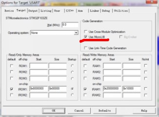

在本次实验中有一个小问题需要注意,本人因开始不知道这个原因,调试了一整个下午和晚上,实在是浪费了太多时间,在这了与大家分享,在options for target中一定要勾选use Microlib,否则即使程序代码是对的也不会像串口发送消息。
