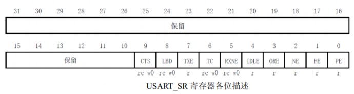

⑥发送数据函数  这个从技术上出问题的概率不大,但从猜测的角度,我觉得很有可能是这里的问题,STM32库里有发送个数据的函数USART_SendData(串口,16位无符号整型数据),然后等待系统响应,判断系统相应的方法是通过判断USART_GetFlagStatus(USART1,USART_FLAG_TXE)==RESET时,然后继续执行,找到该函数,主要是
 if ((USARTx->SR & USART_FLAG) != (uint16_t)RESET)
bitstatus = SET;
else
bitstatus = RESET;
}返回bitstatus,这个我是不太看得懂,因为不知道USARTx->SR(状态寄存器)DR(数据寄存器)和USART_FLAG_TXE分别是如何操作的。但是有本书里提供了自己写的驱动,里面说STM32固件中的字符发送函数不带发送完成的判断就马上返回,所以会出现掉数据的现象,书中的函数应该问题不大,不过先试一试,我在做实验时,将一个灯绑在发送程序上,当发送时,灯被点亮,而复位后,灯一直在闪烁,这就是说程序正常执行了,也就是说while(USART_GetFlagStatus(USART1,USART_FLAG_TXE)==RESET)这个判断一直可以通过,这是什么情况我就得搞懂库中的函数了。书里的代码也是按寄存器和位写的,搞懂也不容易啊。
 USART_FLAG_TC是发送完成标志位,USART_FLAG_TXE是发送数据寄存器空标志位,这一下清楚了,就是判断寄存器中数据为空 ->FLAG=1->库函数返回set->继续执行,和预想的是一样的,应该没问题,但这里为什么要先和状态寄存器先进行与运算就不太 清楚了
