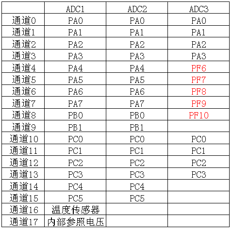

ADC引脚和输入通道关系:
本次实验采用通道10即PC0引脚输入。

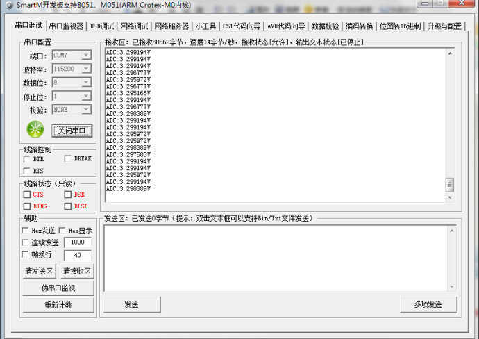

实验效果:
