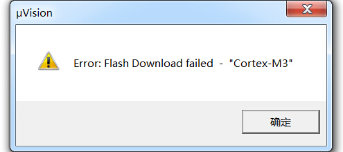

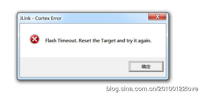

如果在程序中打开了Flash读保护: FLASH_ReadOutProtection(ENABLE); 再次用jlink下载程序时会出错:

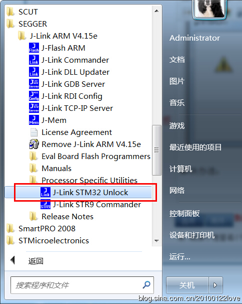

解决办法:
运行J-link stm32 unlock后即可解决。
