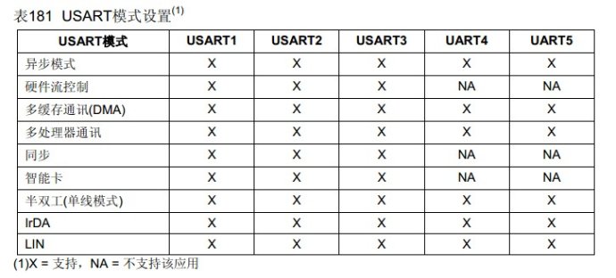

USART模式支持:通用的全双工异步通信模式(UART)、智能卡模式(ISO7816-3,单线半双工异步模式,但与UART是有区别的)、同步模式(类SPI)、硬件流控模式(调制解调器)、IrDA 模式、LIN通信模式。

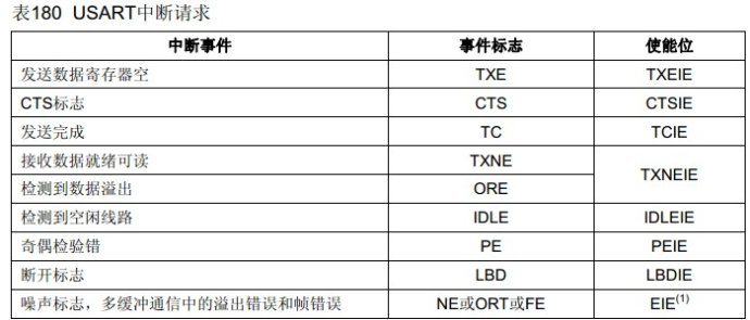

USART的中断可以查看用户手册,使能中断,需要使能NVIC中的,同时还要使能USART模块中的中断使能位:【如果按照步骤做后,程序运行不正确,可直接通过偏移地址直接查看各硬件寄存器的相关位,来看程序配置的结果是否正确】
   NVIC_InitStruct.NVIC_IRQChannel = USART2_IRQChannel;
   NVIC_InitStruct.NVIC_IRQChannelPreemptionPriority = 2;
   NVIC_InitStruct.NVIC_IRQChannelSubPriority = 1;
   NVIC_InitStruct.NVIC_IRQChannelCmd = ENABLE;
   NVIC_Init(&NVIC_InitStruct);
   USART_ITConfig(USART2,USART_IT_RXNE,ENABLE);

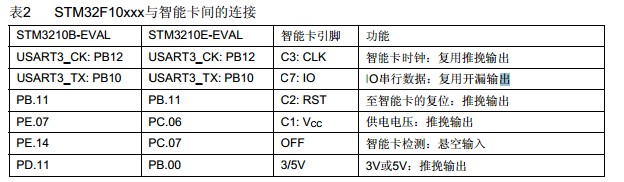

      RST(智能卡复位)、3/5V(3V或5V)、VCC (管理VCC)以及OFF信号(智能卡检测信号)由软件控制GPIO
      的端口实现(USART硬件只提供CLK、IO两个引脚,其他的都是软件模式实现)。为了使数据信号以
      正确的驱动连接到智能卡IO引脚,应当把USART_TX端口的GPIO位编程为复用开漏输出模式,为把
      时钟发生器连接到Smartcard_CLK的引脚,USART_CK端口的GPIO位应配置为复用推挽输出模式。
   智能卡接口是异步通信接口,但是是单线半双工异步通信,通信与微处理器通信的过程没有直接的关系,但是该时钟输送至智能卡,智能卡时钟发生器为与之相连的智能卡提供时钟信号。智能卡使用这个时钟产生在智能卡与
USART模块之间进行串行通信的波特率时钟。如果智能卡上有CPU,该时钟将同时提供给CPU使用。
    智能卡是一个单线半双工通信协议,当与智能卡相连接时,USART的TX驱动一根智能卡也驱动的双向线【usart端收发都在一个引脚上,在智能卡模式下在芯片内部通过媒介连接,这也是与智能卡的异步模式与UART通用的异步模式的区别,且智能卡的异步模式处理器还要外送时钟给智能卡使用】。为了做到这点,SW_RX必须和TX连接到相同的I/O 口。在发送开始位和数据字节期间,发送器的输出使能位TX_EN被置起,在发送停止位期间被释放( 弱上拉) ,因此在发现校验错误的情况下接收器可以将数据线拉低。如果TX_EN不被使用,在停止位期间TX被拉到高电平:这样的话,只要TX配置成开漏,接收器也可以驱动这根线。
