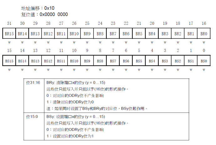

下面是对IO口的设置,这里设置IO口为低时LED灯点亮。
方法一:
GPIOB->BSRR = 0x2000D000;
这里我看了很久都没有弄明白,哎,这个值对初学者来说很难弄明白。后来查阅STM32103XX的参考手册才发现有BSRR的寄存器配置详细解说。看完后才恍然大悟。
前16位为BRy,置1时清楚对应ODRy;后16位为BSy,置1时设置对应ODRy;两者同时设置时,以BSy有效。
方法二:
GPIO_SetBits(GPIOB, GPIO_Pin_12 | GPIO_Pin_14 | GPIO_Pin_15);
GPIO_ResetBits(GPIOB, GPIO_Pin_13);
这个功能和方法一等效,但是易读,比较推荐这种写法,虽然多了一行语句。
方法三:
GPIO_WriteBit(GPIOB, GPIO_Pin_15, Bit_SET);
此方法适用于对单个端口的操作,比较方便。
Bit_SET设置数据端口位,Bit_RESET,清楚数据端口位。
