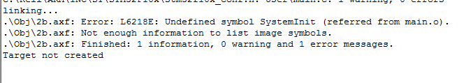

最近新上手一个ST32F103C8-PKT的开发板,按照网上的例程建立工程后,运行程序总是提示下图错误。
s
发现问题:经过仔细寻找后发现main.c里有SystemInit();行,并且已经引用#include "stm32f10x_rcc.h",找到"stm32f10x_rcc.c"文件,里面没有SystemInit();,
解决方法:在main.c中屏蔽此行,编译无错误,可以正常下载进ARM,并且运行正常。不知道后续会有什么隐患。
以下是引用SystemInit();的代码:
void RCC_Configuration(void)
  SystemInit();
  RCC_APB2PeriphClockCmd(RCC_APB2Periph_GPIOB, ENABLE);
PS:SystemInit();在startup_stm32f10x_hd.s中有,详细的还不了解。
