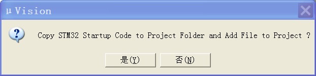

3、提示是否拷贝,选择否!

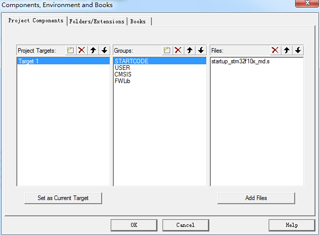

6、建组!鼠标右击“Target1”→Manage Componets,弹出如下的对话框,在中间列依次建立:CMSIS、Lib、User文件夹,将原有的Source Group1改为startup,并在最右列依次添加所需要的文件。
    Startup中startup_stm32f10x_md.s文件,在USER组里添加main.c,stm32f10x_it.c这两个文件,在FWlib组里面添加src里面的全部驱动文件。
PS:src里面的驱动文件,也可以需要哪个就添加哪个,这里全部添加,是为了后续开发的方便。并且,我们可以通过配置stm32f10x_conf.h文件来选择性添加,只有在stm32f10x_conf.h中被配置的文件才会被编译。
PS:注意,在组里面添加的,都是汇编文件和C文件 ( 即,以 .s和 .c为后缀的文件 ),即,都是源程序文件 ( 可能还有其它类型的文件,但是,都必须是源程序文件 ),并且,一般地,所有源程序文件都必须添加到组里面才行。但是,头文件是不需要添加到组里面的。

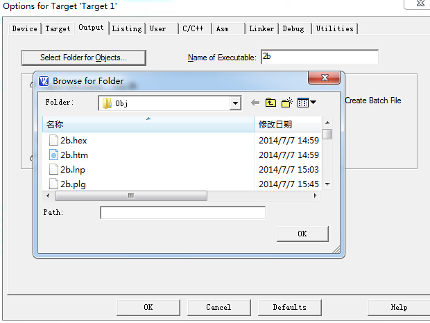

   ①点击“Output”选项卡,点击“Select Folder for Objects”按钮,可以为编译时产生的输出文件,设置一个文件夹“Obj”,把这些输出文件都输出到该文件夹下。还可以把“Creat HEX File”选项框勾上,这样,就可以在编译时,输出16进制的可执行文件了。

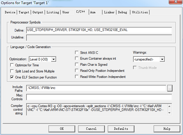

   ③点击“C / C++”选项卡,这里有两个设置很重要 (“Define”和“Include Paths”,如下图 ),设置不对,编译会出很多错误。另外,下图中的“One ELF Section per function”一般要选上。
PS:注意:定义STM32F10X_HD,是因为我们用的芯片是大容量的。添加了STM32F10X_MD这个宏以后,库文件里面为大容量芯片定义的寄存器,我们都可以使用了。芯片是小容量,或者,中容量时,宏要换成,STM32F10X_LD或者STM32F10X_HD。其实,不管什么容量,我们只要添加STM32F10X_HD这个宏即可。当我们用小,或者,中容量的芯片时,那些为大容量定义的寄存器,不去访问就是了,反正,也访问不了。
        Include Paths是设置,头文件的搜索路径的。我们的工程中,用到的头文件在哪个路径,就把该路径添加进来。有时,也可以根据编译错误,发现哪些头文件,编译器找不到,再把这些头文件的路径添加进来。一般要填入的路径有以下一些,每个不同的路径以分号间隔:“ ..\ ”表示工程根目录。
例如:..\..\..\Libraries\STM32F10x_StdPeriph_Driver\inc;这里主要有几个必须要添加,一是inc的库,也就是头文件库;二是CMSIS的路径必须要添加!
PS:注意:因为编译器不会自动搜索指定目录的子文件夹,所以每个路径都要添加,就算,路径1是路径2的子目录,路径1和路径2都必须同时添加,才行。 在添加目录时要注意,在下图界面下,必须把蓝色条移到最后的空白处,再点击“OK”,最后一个路径才能被添加成功,否则,最后一个路径会丢失。

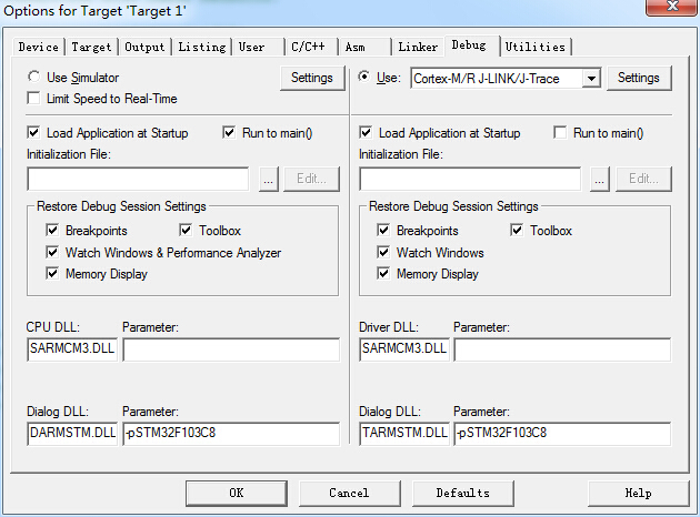

    ④点击“Debug”选项卡,选中左边的Use Simulator,就是使用软件仿真模式调试,选中右边的Use,就是使用硬件仿真,调试。由于我们多使用开发板加J-Link调试,所以选中“Cortex–M / R  J-LINK / J-Trace”项,其它选项,默认即可。如下图。

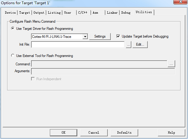

    ⑤点击“Utilities”,选中“Use Target Driver for Flash Programming”,在它下面选择“Cortex–M / R  J-LINK / J-Trace”项。其它设置,默认即可。如下图。

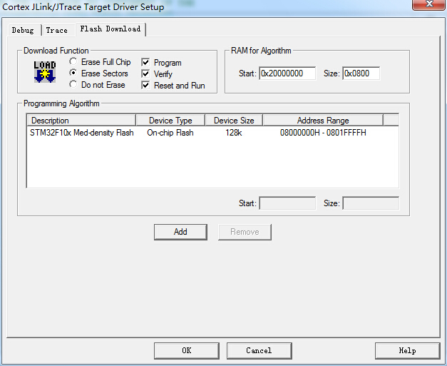

    ⑥在上图的界面中,点击“Settings”按钮,弹出下面的对话框,添加Flash。如果,已经有Flash了,就不用添加了,如果没有的话,就一定要添加Flash,否则,无法下载程序到开发板。
