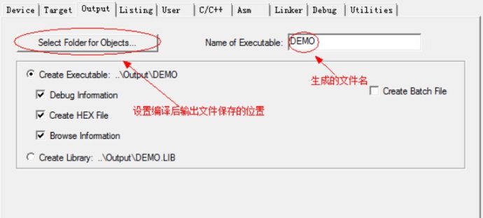

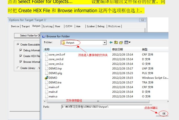

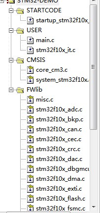

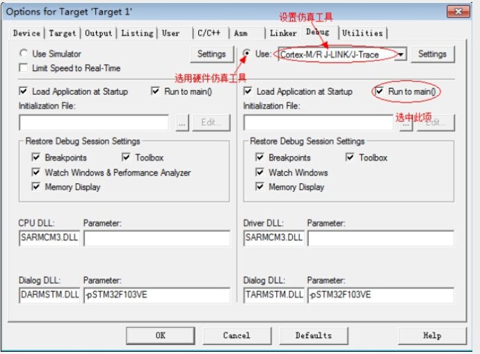

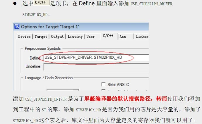

6.这样我们的文件建立就完成了,这下我们可以打开MDK新建一个工程了,取名为STM32-Demo,然后添加四个group,分别为STARTCODE,USER,FWlib,CMSIS,在STARTCODE中添加startup_stm32f10x_hd.s,在USER中添加main.c和stm32f10x_it.c,同时在FWlib中添加全部的驱动文件,在CMSIS中添加core_cm3.c、core_cm3.h
添加完成后如下图所示:  然后就是配置MDK选项 最后就是修剪你的main函数了
