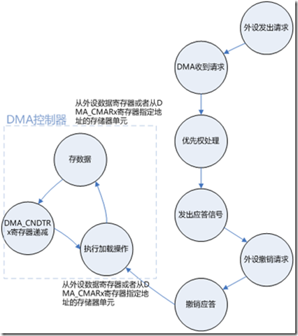

在发生一个事件后,外设发送一个请求信号到DMA控制器。DMA控制器根据通道的优先权处理请求。当DMA控制器开始访问外设的时候,DMA控制器立即发送给外设一个应答信号。当从DMA控制器得到应答信号时,外设立即释放它的请求。一旦外设释放了这个请求,DMA控制器同时撤销应答信号。如果发生更多的请求时,外设可以启动下次处理。
总之,每个DMA传送由3个操作组成:
1. 从外设数据寄存器或者从DMA_CMARx寄存器指定地址的存储器单元执行加载操作。
2. 存数据到外设数据寄存器或者存数据到DMA_CMARx寄存器指定地址的存储器单元。
3. 执行一次DMA_CNDTRx寄存器的递减操作。该寄存器包含未完成的操作数目。

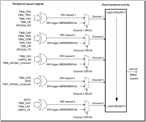

DMA总共有7个通道,各个通道的DMA映射关系如下:
外设的事件连接至相应DMA通道,每个通道均可以通过软件触发实现存储器内部的DMA数据传输(M2M模式)

外设的DMA请求映像
要使DMA与外设建立有效连接,这不是DMA自身的事情,是各个外设的事情,每个外设都有 一个
xxx_DMACmd(XXXx,Enable )函数,如果使DMA与ADC建立有效联系,就使用 ADC_DMACmd
(ADC1,Enable); (这里我启用了ADC中的ADC1模块)。
