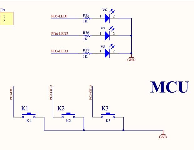

原理图:

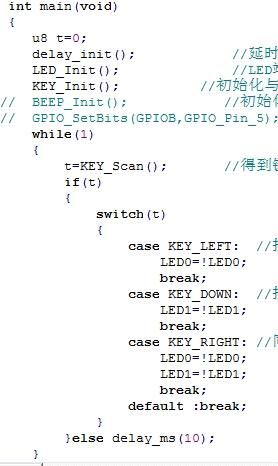

程序:
delay_init();延时函数,以后再讲
LED_Init();
KEY_Init();    初始化LED灯何按键为上拉输入

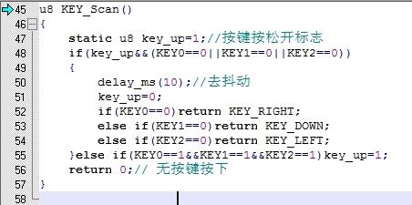

KEY_Scan();
读取按键状态,返回值
最后对LED翻转
