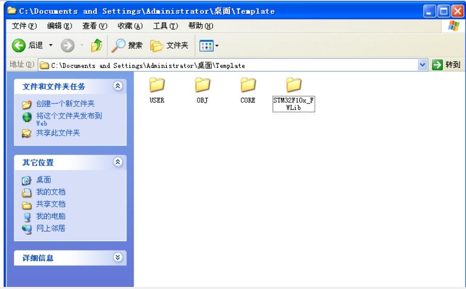

1。建四个文件夹 USER OBJ CORE FWLIB如图:

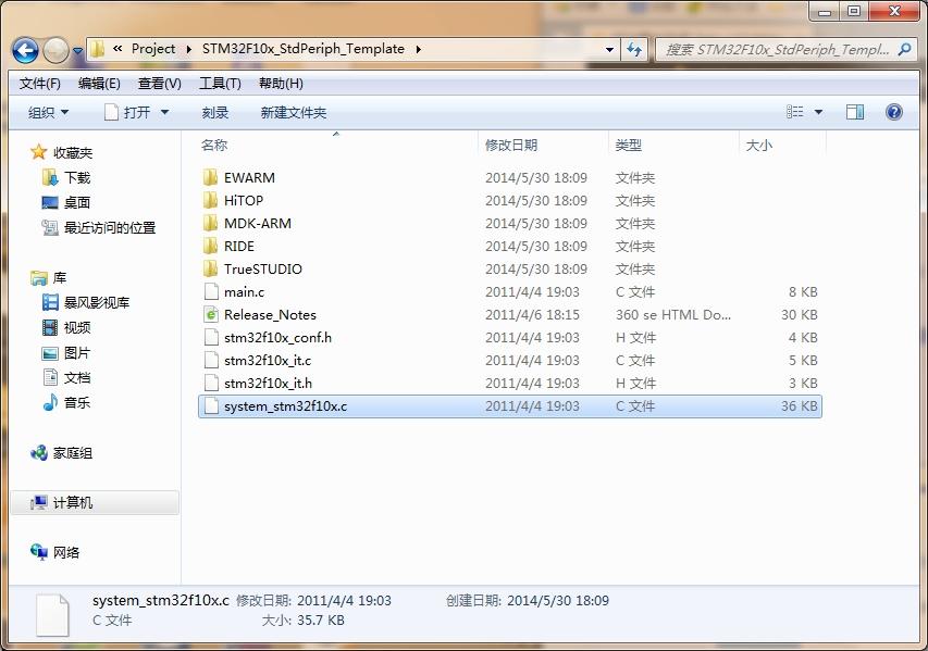

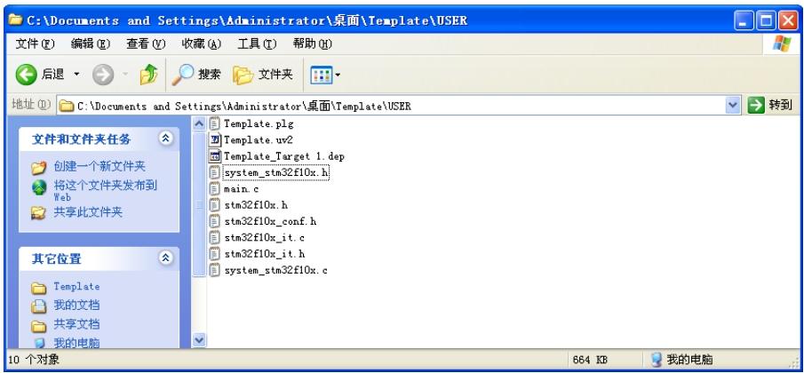

2.在USER中放
 其main.c    stm32f10x_conf.h     stm32f10x_it.c     stm32f10x_it.h     system_stm32f10x.c
main.c: 主函数
stm32f10x_conf.h :包含外设.h文件
stm32f10x_it.c    stm32f10x_it.h:编写中断服务函数

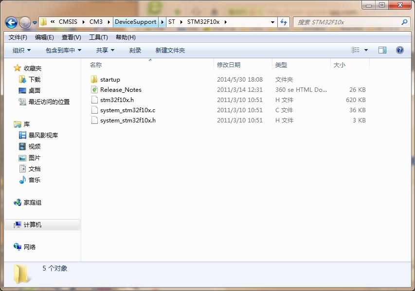

system_stm32f10x.c :提供了系统初始化SystemInit(): ,还有系统滴答初始化,变量SystemCoreClock variable:的设置
打开到:
拷贝到USER中

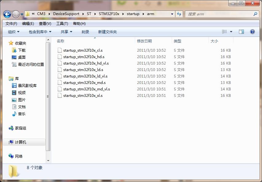

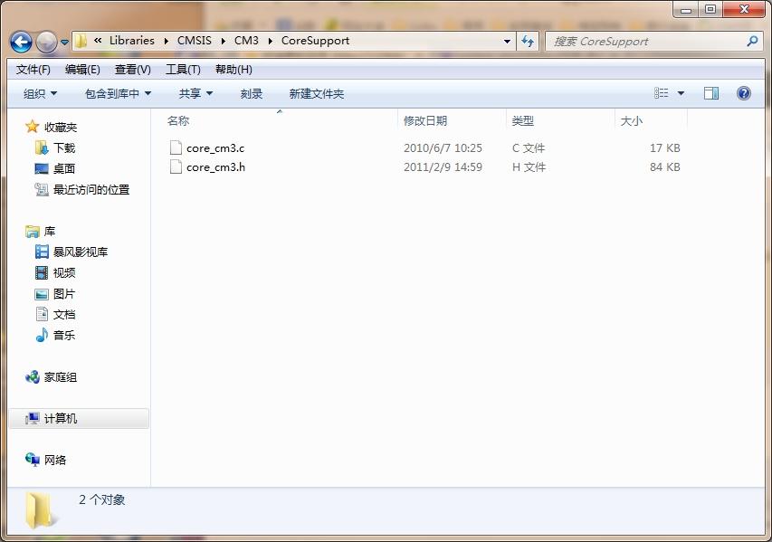

3.在CORE中,放core_cm3.c    core_cm3.h    startup_stm32f10x_hd.s
 core_cm3.c    core_cm3.h:内核文件
startup_stm32f10x_hd.s:启动文件

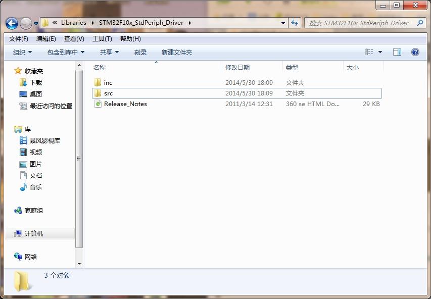

4.在FWLIB中放二个文件夹  inc  src
在后面的知识中,慢慢介绍着二个文件夹
