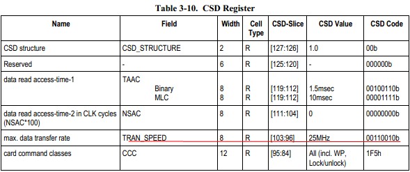

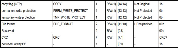

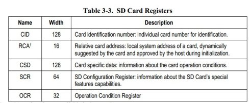

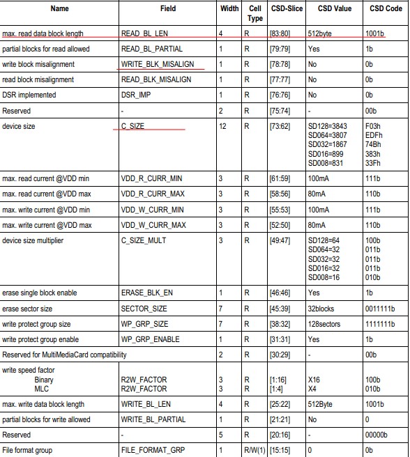

CPU调用disk_ioctl函数执行ctrl指令对应的动作,这些指令一般都是通过底层flash驱动读取flash存储设备中的一些特殊寄存器(如SD卡中的OCR、CID、RCA等)。通过查找,可以发现在调用该函数前,主调函数先会调用disk_initialize,所以我们可以在disk_initialize中初始化SD接口,并将SD卡中的各个寄存器的值都读取并存储起来,以备disk_ioctl使用。【disk_ioctl该函数网络上有教材说可以直接返回0,那是不行的,因为很多地方用disk_ioctl来获取SD卡的相关信息后,才做出正确的动作,否则出错,比如f_mkfs:格式化操作等】
The RCA register is not available in SPI Mode.
OCR: 卡操作电压寄存器 32位, 只读,每隔0.1V占1位, 第31位卡上电过程是否完成
CID: 卡身份识别寄存器 128bit,只读, 厂家号,产品号,串号,生产日期
SCR: 卡配置寄存器, 可写的 64bit 是否用Security特性(LINUX不支持),以及数据位宽(1bit或4bit)
RCA: 卡地址寄存器: 可写的 16bit SD host和卡进行协商的一个地址,内核中会在代码里面记录这个地址,卡这      边则写到RCA寄存器
CSD: 卡专有数据寄存器 部分可读写 128bit, 卡容量,最大传输速率,读写操作的最大电流、电压,读写擦出块的最大长度等

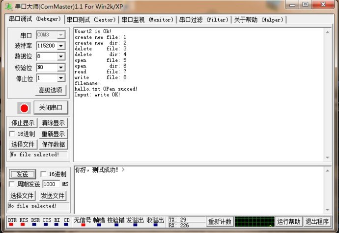

应用层 通过串口显示菜单,打开文件,读写文件,实现人机交互

///////////////测试/////////////////////
