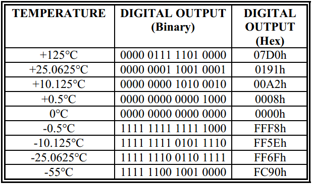

共两个字节,LSB是低字节,MSB是高字节,其中MSb是字节的高位,LSb是字节的低位。每一位代表的温度的含义,都表示了出来。其中S表示的是符号位,低11位都是2的幂,用来表示最终的温度。DS18B20的温度测量范围是从-55度到+125度,而温度数据的表现形式,有正负温度,寄存器中每个数字如同卡尺的刻度一样分布,如图13-3所示。
图13-3  DS18B20温度值
二进制数字最低位变化1,代表温度变化0.0625度的映射关系。当0度的时候,就是0x0000,当温度125度的时候,对应十六进制是0x07D0,当温度是零下55度的时候,对应的数字是0xFC90。当数字是0x0001的时候,那温度就是0.0625度了。

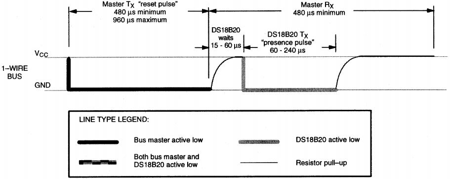

(1)初始化。和I2C的寻址类似,1-Wire总线开始也需要检测这条总线上是否存在DS18B20这个器件。如果这条总线上存在DS18B20,总线会根据时序要求返回一个低电平脉冲,如果不存在的话,也就不会返回脉冲,即总线保持为高电平,所以习惯上称之为检测存在脉冲。获取存在脉冲不仅仅是检测是否存在DS18B20,还要通过这个脉冲过程通知DS18B20准备好,单片机要对它进行操作了,如图13-4所示。
图13-4  检测存在脉冲
注意时序图,实粗线是单片机I/O口拉低这个引脚,虚粗线是DS18B20拉低这个引脚,细线是单片机和DS18B20释放总线后,依靠上拉电阻的作用把I/O口引脚拉高。前边介绍过,51单片机释放总线需要给高电平。
存在脉冲检测过程,首先单片机要拉低这个引脚,持续大概480us到960us之间的时间,程序中持续了大概500us。然后,单片机释放总线,就是给高电平,DS18B20等待大概15到60us后,会主动拉低这个引脚大概是60到240us,而后DS18B20会主动释放总线,这样I/O口会被上拉电阻自动拉高。
由于DS18B20时序要求非常严格,所以在操作时序的时候,为了防止中断干扰总线时序,先关闭总中断。第一步,拉低DS18B20这个引脚,持续500us;第二步,延时60us;第三步,读取存在脉冲,并且等待存在脉冲结束。

时序图上明明是DS18B20等待15us到60us,为什么要延时60us呢?举个例子,妈妈在做饭,告诉你大概5分钟到10分钟饭就可以吃了,那么什么时候去吃,能够绝对保证吃上饭呢?很明显,10分钟以后去吃肯定可以吃上饭。同样的道理,DS18B20等待大概是15us到60us,要保证读到这个存在脉冲,那么60us以后去读肯定可以读到。当然,不能延时太久,太久,超过75us,就有可能读不到,为什么是75us,请自己思考一下。

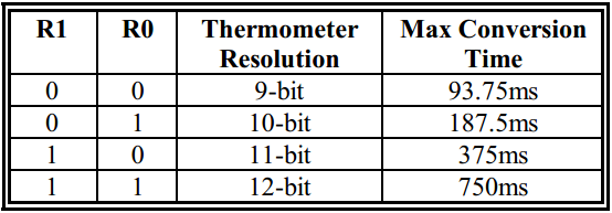

当发送启动温度转换的指令后,DS18B20开始转换。从转换开始到获取温度,DS18B20是需要时间的,而这个时间长短取决于DS18B20的精度。前边说DS18B20最高可以用12位存储温度,但是也可以用11位,10位和9位共四种格式。位数越高,精度越高,9位模式最低位变化1个数字温度变化0.5度,同时转换速度也要快一些,如图13-5所示。
图13-5  DS18B20温度转换时间
其中寄存器R1和R0决定了转换的位数,出厂默认值就11,也就是12位表示温度,最大的转换时间是750ms。当启动转换后,至少要再等750ms之后才能读取温度,否则读到的温度有可能是错误的值。

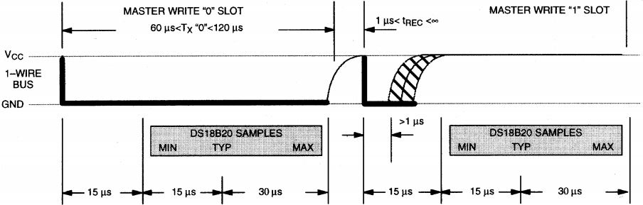

(4)DS18B20的位读写时序比较复杂,结合图文理解清楚。写时序图如图13-6所示。
图13-6 DS18B20位写入时序
当要给DS18B20写入0的时候,单片机将引脚拉低,持续时间大于60us小于120us就可以了。图13-6显示的意思是,单片机先拉低15us之后,DS18B20会在从第15us到第60us之间的时间来读取这一位,DS18B20最早会在15us的时刻读取,典型值是在30us的时刻读取,最多不会超过60us,DS18B20必然读取完毕,所以持续时间超过60us,但不超过120us。
当要给DS18B20写入1的时候,单片机先将这个引脚拉低,拉低时间大于1us,然后释放总线,即拉高引脚,并且持续时间也要大于60us。和写0类似的是,DS18B20会在15us到60us之间来读取这个1。
可以看出来,DS18B20的时序比较严格,写的过程中最好不要有中断打断,但是在两个“位”之间的间隔,是大于1us小于无穷的,那在这个时间段,是可以开中断来处理其它程序的。发送即写入一个字节的数据程序如下。

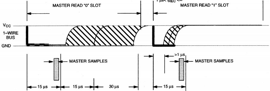

图13-7  DS18B20位读取时序
当要读取DS18B20的数据的时候,单片机首先要拉低这个引脚,并且至少保持1us的时间,然后释放引脚,释放完毕后要尽快读取。从拉低这个引脚到读取引脚状态,不能超过15us。大家从图13-7可以看出来,主机采样时间,也就是MASTER SAMPLES,是在15us之内必须完成的,读取一个字节数据的程序如下。
unsigned char Read18B20()
    unsigned char dat;
    unsigned char mask;
    EA = 0;   //禁止总中断
    for (mask=0x01; mask!=0; mask<<=1)  //低位在先,依次采集8个bit
        IO_18B20 = 0;         //产生2us低电平脉冲
        _nop_();
        _nop_();
        IO_18B20 = 1;         //结束低电平脉冲,等待18B20输出数据
        _nop_();               //延时2us
        _nop_();
        if (!IO_18B20)        //读取通信引脚上的值
            dat &= ~mask;
        else
            dat |= mask;
        DelayX10us(6);        //再延时60us
    EA = 1;   //重新使能总中断
    return dat;
