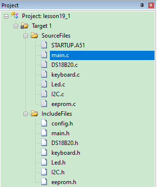

举个例子,比如在写main.c这个文件时,配套写一个main.h文件。新建头文件的方式也很简单,和.c是类似的,首先点击新建文件的那个图标,或者点击菜单File->New,然后点击保存文件,保存的时候命名为main.h即可。为了方便编写和修改维护,在Keil编程环境中新建一个头文件组,把所有的源文件放在一个组内,把所有的头文件放在一个组内,如图14-1所示。
图14-1  工程文件分组管理
