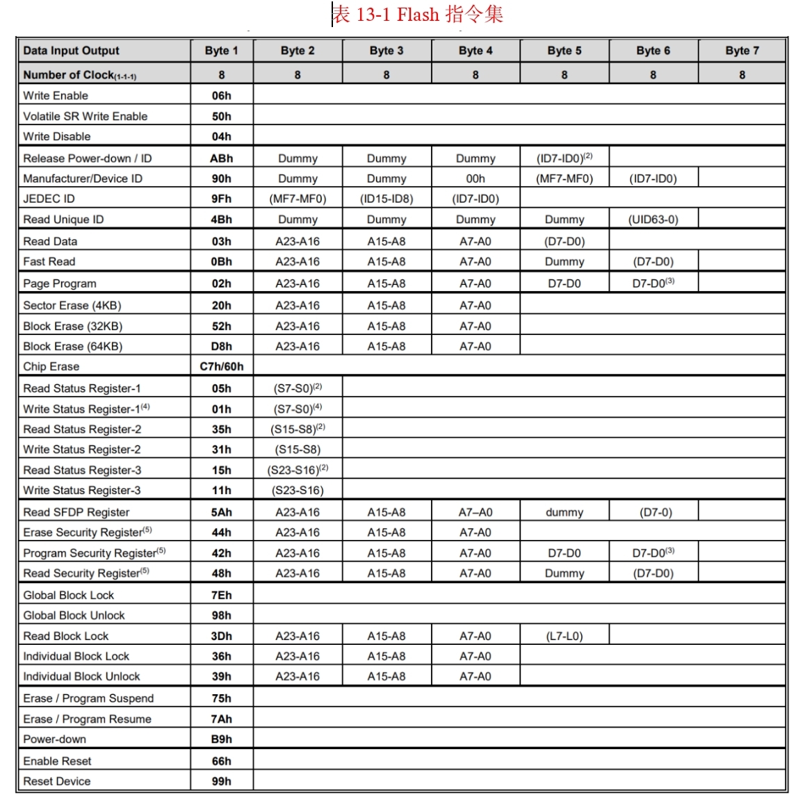

4、Flash的读写比EEPROM的读写略微,用户每次操作之前需要通知Flash具体操作指令,比如是“读”还是“写”,写的话是“写寄存器”还是“写数据”。写之前要先写使能等等操作。
当然这些指令在手册里有列表说明,每一条指令也都有详细解释,如表13-1所示。

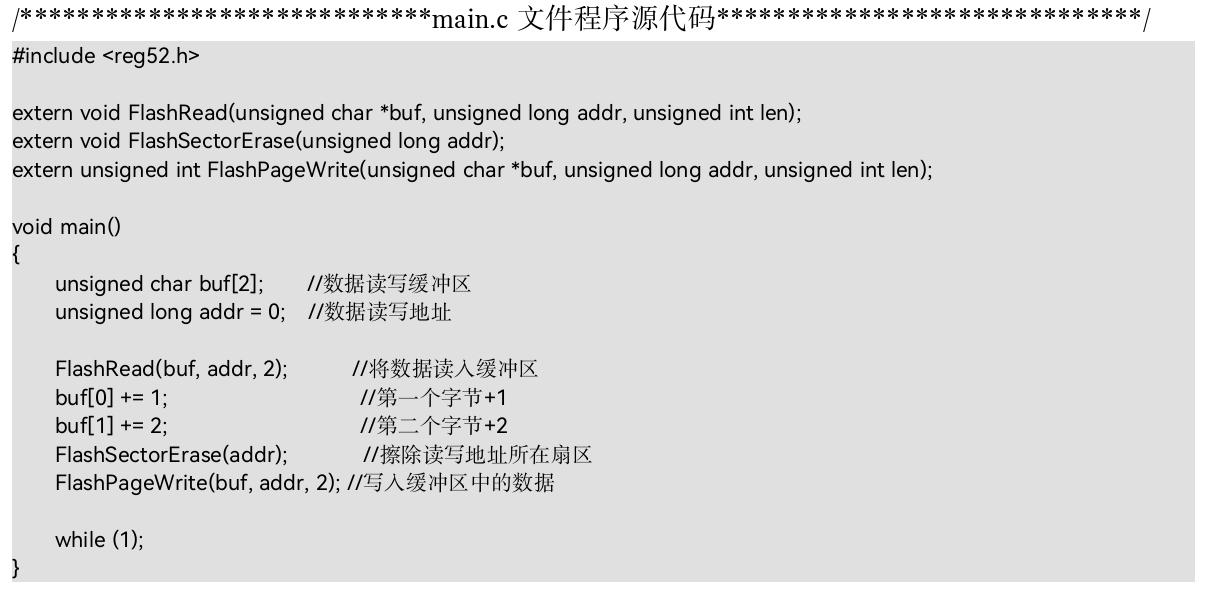

写一个简单的程序,从某一地址读出连续的2个数据,第一个字节加1,第二个字节加2,分别重新写回到flash中去。

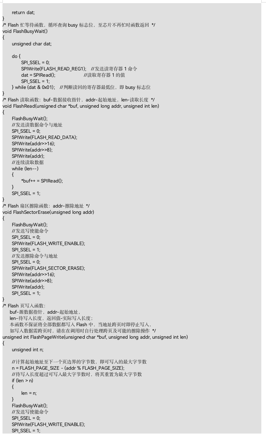

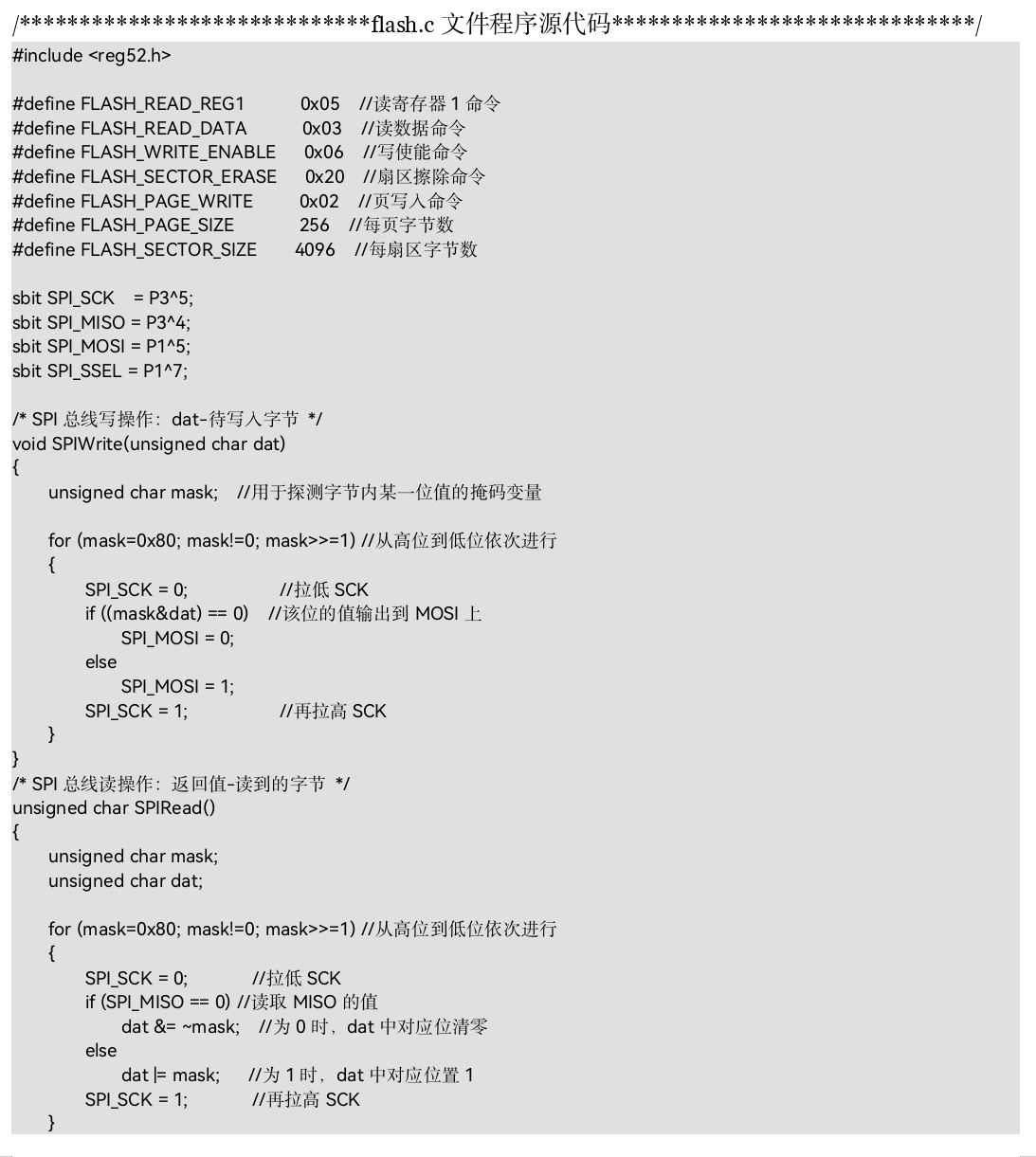

flash.c程序的最开始把特殊指令和页大小、扇区大小进行宏定义。
SPIWrite:将单字节按照SPI时序发送。
SPIRead:按照SPI协议读取一个字节数据。
FlashBusyWait:检测Flash是否“忙”状态。Flash在跨页写入、扇区擦除、块擦除等操作中都需要一定的时间,这段时间flash都处于“忙”状态,读写指令均不响应,因此读写之前要使用这个函数进行“忙”检测。
FlashReadFlash连续读数据指令。
FlashSectorEraseFlash扇区擦除。Kingst51开发板所采用的W25Q32这个Flash最小擦除单位就是扇区擦除。因此除非擦除后没有写入数据,否则要改变已经写入的数据,必须进行擦除动作,最小擦除单元为扇区。

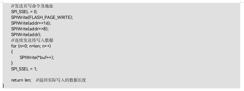

FlashPageWrite:由于连续写入数据有可能遇到跨页的情况,本函数不提供跨页判断,一旦发现无法写入后,将返回写入的字节长度,跨页判断可以在上层应用函数中实现。

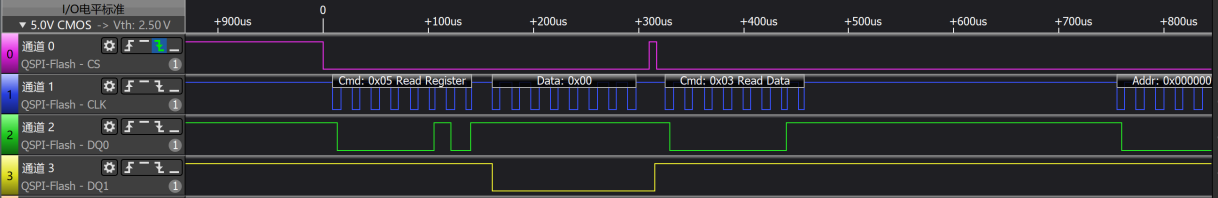

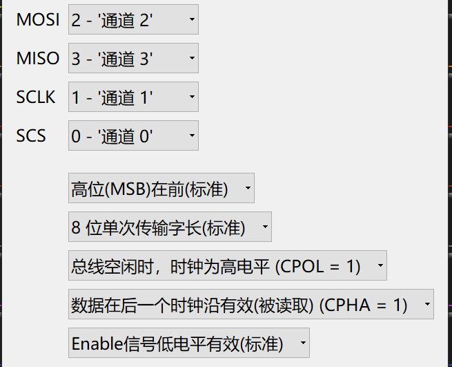

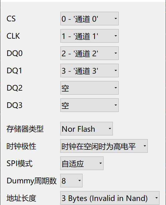

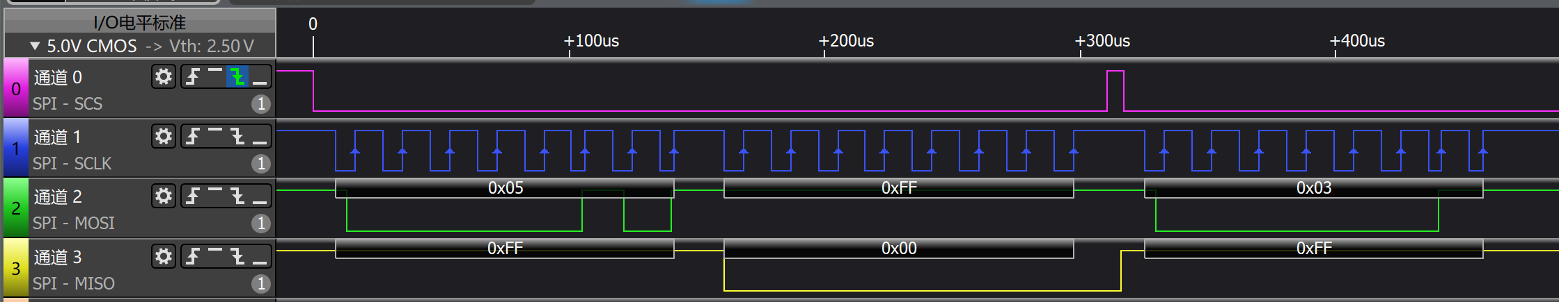

将使用SPI协议读写Flash的时序用逻辑分析仪抓出来,并且分别用SPI协议进行解析,如图13-1013-11所示。
13-10 SPI配置信息
13-11 SPI通信时序图
软件的SPI的配置信息,必须和实际通信一致,才能正确解析数据。除了使用SPI进行解析外,由于这是个flash器件,还可以使用特有的QSPI-flash解析器直接将指令解析出来,如图13-12和图13-13所示。
13-12 QSPI-flash配置信息
13-13 QSPI-flash解析结果

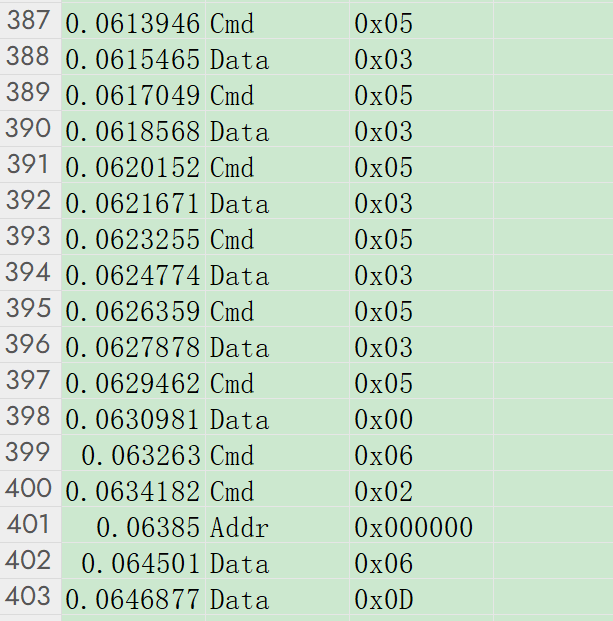

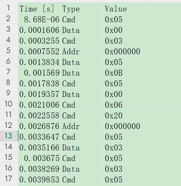

由于程序中存在扇区擦除操作,扇区擦除的时候flash会一直处于“忙”状态无法响应再次写入,因此程序中间段存在一些忙检测波形。将解析结果导出到excel表格中,截取一部分进行观察,如图13-14所示,一共403个字节的数据,图片左侧为前16个字节,图片右侧为后17个字节,中间字节全部为“忙检测”。
13-14 QSPI-flash数据导出
从解析的数据可以看出,第一个字节是读状态寄存器,了解Flash是否在忙,第二个字节读到了0x00,说明Flash处于不忙的状态。第三个字节0x03为读数据命令,第四个字节是要读取0x000000这个地址的连续数据,读到的2个字节数据是0x050x0B。而后再次进行忙检测,由于刚刚进行的是读操作,所以Flash还是处于不忙的状态。然后使用0x06这个写使能命令,写入了0x20指令进行了从0x00地址开始的单个扇区擦除(4096字节)。擦除命令结束后程序进入循环检测flash的“忙”信号,此时在一段时间内,发送0x05,回复的都是0x03,说明flash都处于忙状态,一直到解析后数据的第398行再次检测到0x00的不忙信号,发送0x06这个写使能指令,发送0x02的页写入指令,从地址0x000000开始,写入的2个字节分别为0x060x0D

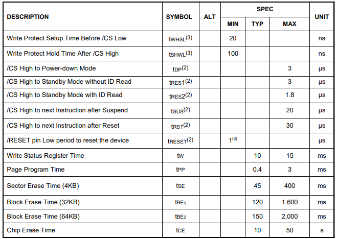

W25Q32这个Flash的页写入、扇区擦除、块擦除等各种操作所需要的大概时间在手册里都有标注,如图13-15所示。
13-5  W25Q32时序要求
