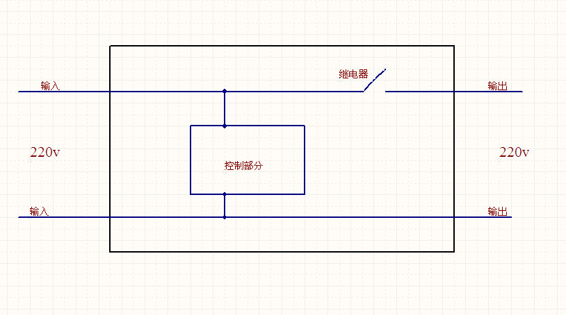

家里鱼缸充氧器,买的功率大,24小时不停使用,感觉有点浪费。为实现鱼缸充氧器的定时开关,DIY了一个通过STC15f104w控制的继电器模块(淘宝上面的继电器模块加邮20元左右,主要是使用不方便,需要自己增加一个电源),利用手里现有的元件自己动手,解决问题也是一件乐事。
达到的目的:实现继电器的循环开启、关闭,继电器模块与供电模块合二为一。

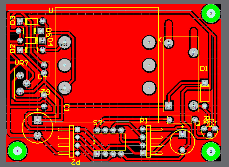

增加了程序烧写接口和改用途时的备用接口。
电路图:
   各变压器不同,我的1、2、3、5脚不用管它的,4-6之间12V。U1、U2为继电器的输出端(两触点)。
实物图:
改用途时的备用接口没有安装。

15#
ID:65956 发表于 2019-4-2 08:10 | 只看该作者
PCB布线很不合理,强电与单片机地线间距不够,当湿度太大情况下有触电风险,切记安全第一啊
