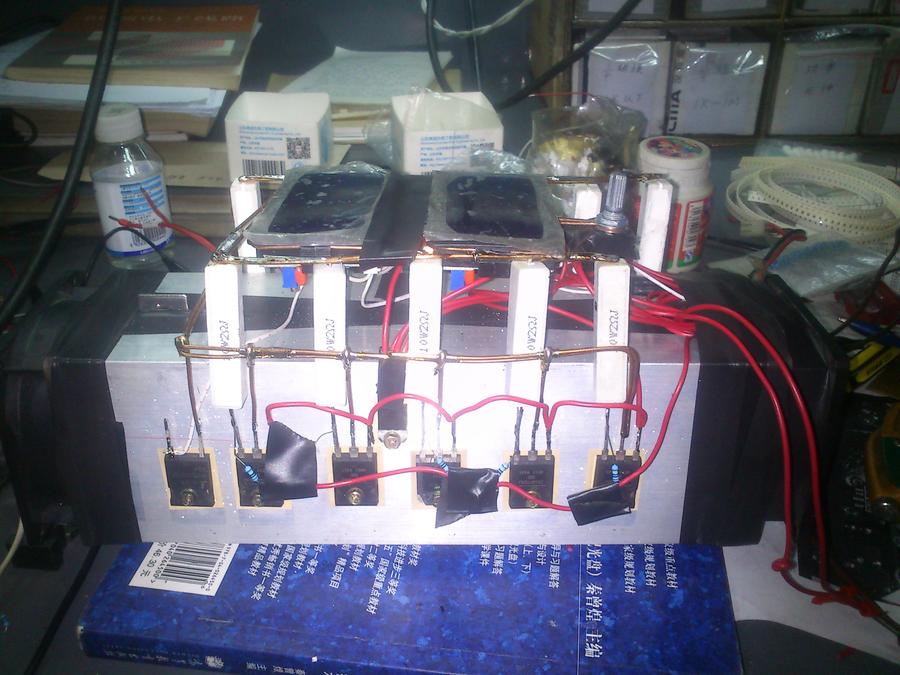

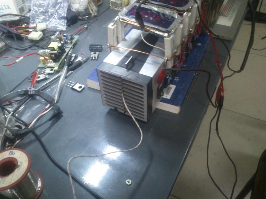

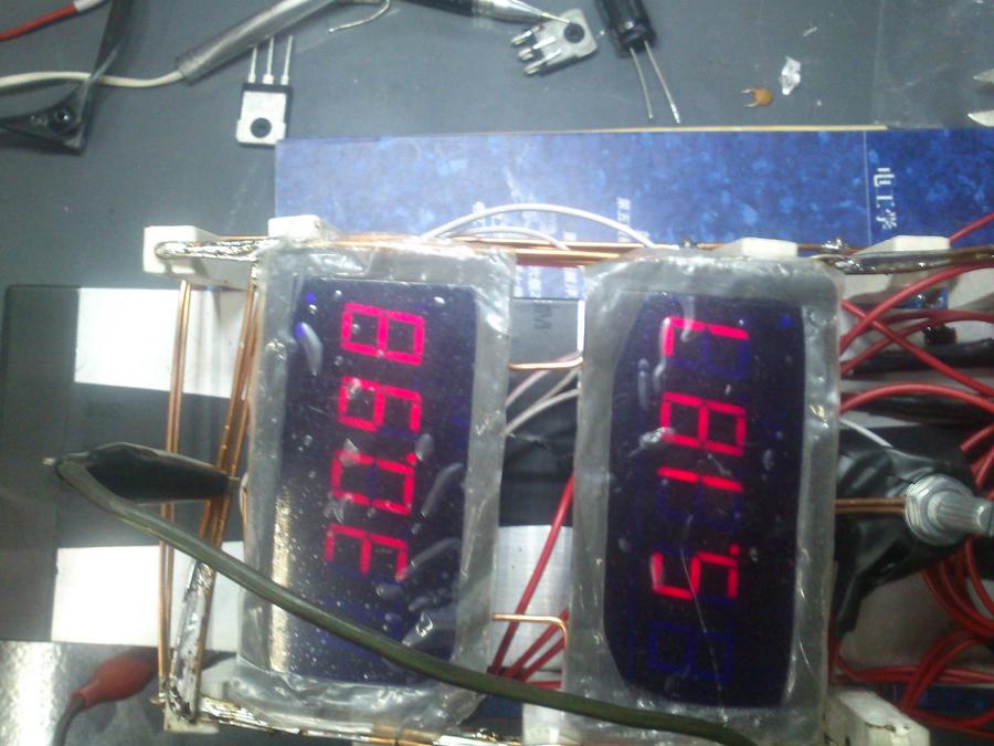

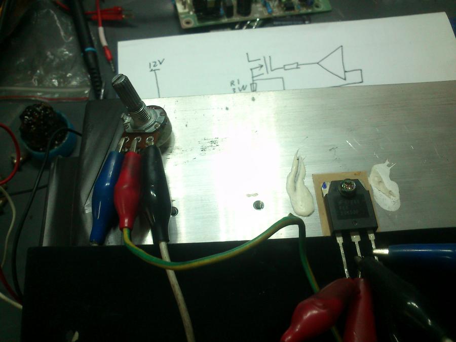

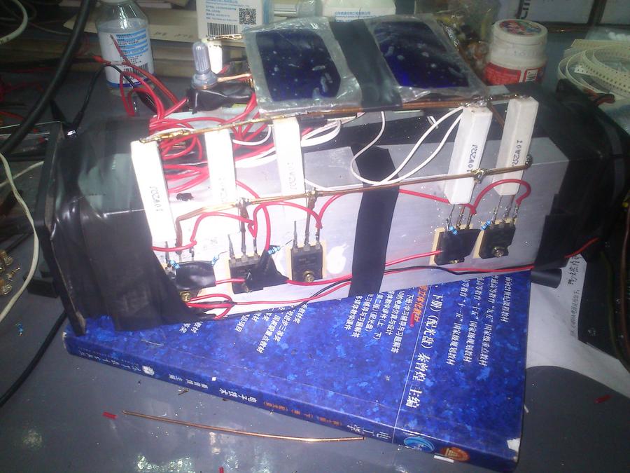

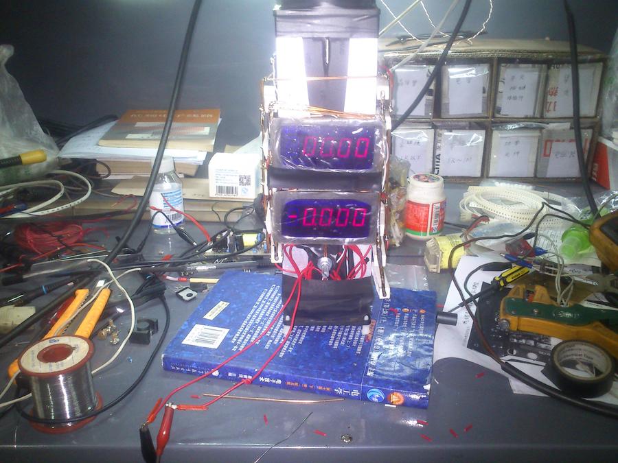

为了测试刚修的电源,用半天时间搭建了一个电子负载
用了手上剩下8片igbt和2片mos。
用2r功率电阻做均流,直接用电位器分压控制。
只添加了两块表头看电流电压,没有用任何有源器件。
如有更简陋的,请赐教

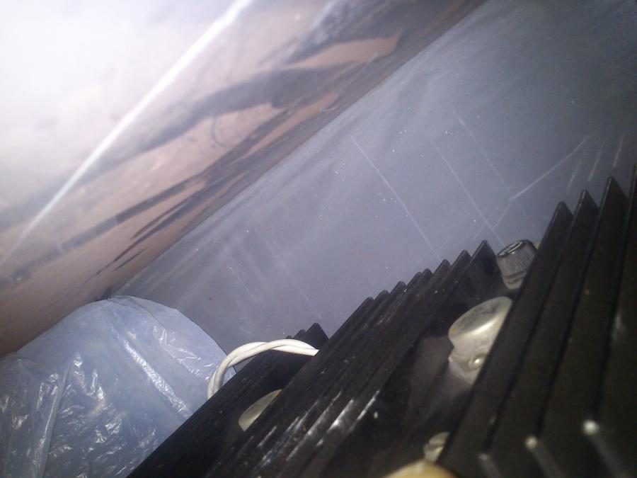

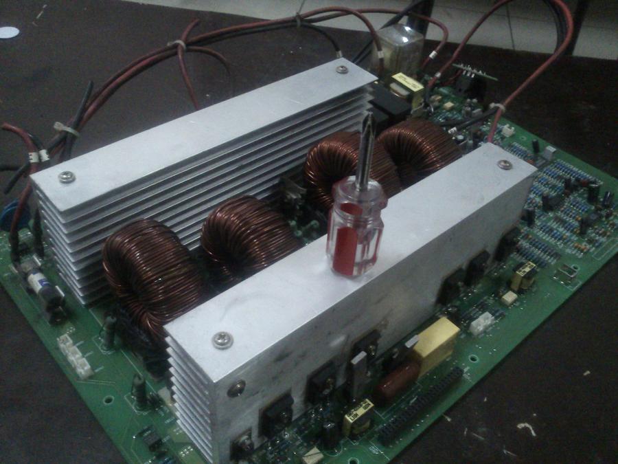

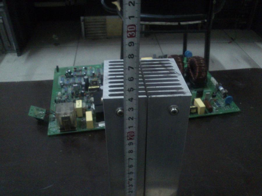

在这里拆的散热片和igbt,对比一个迷你大螺丝刀
散热片三维75*38*240

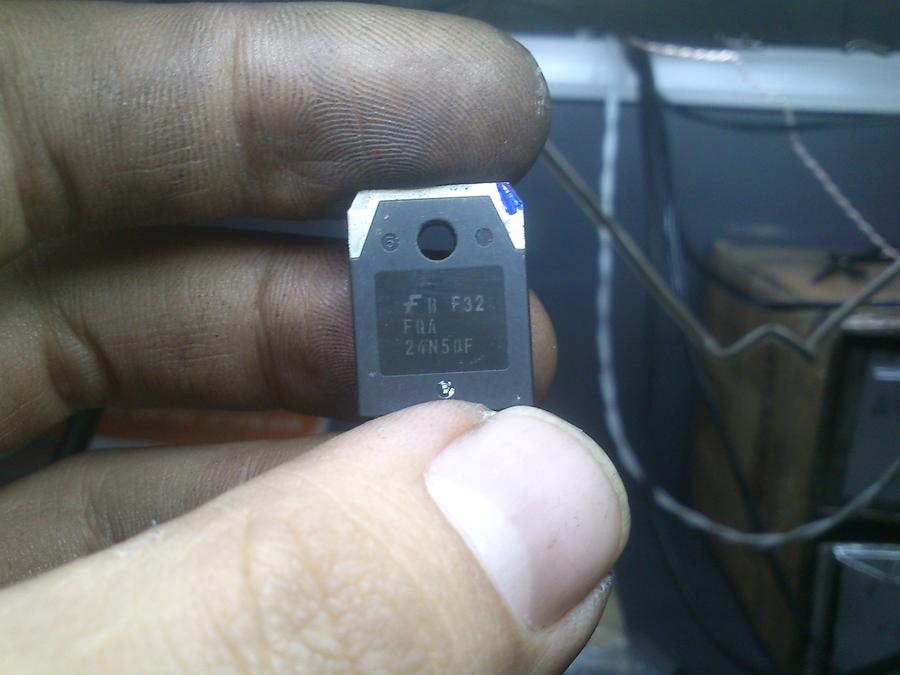

用到的功率管

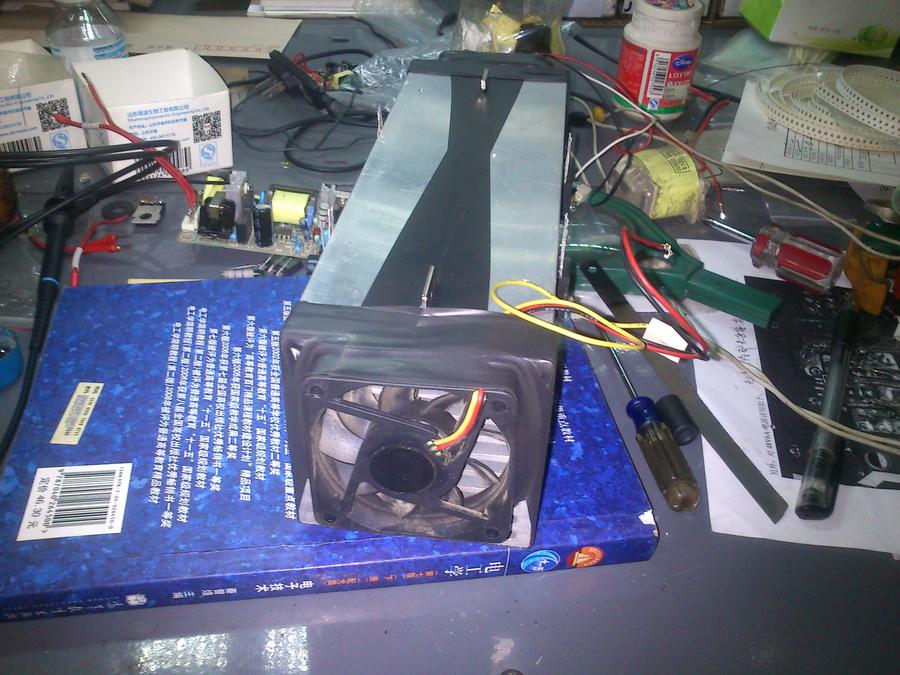

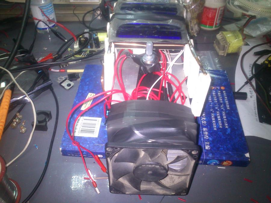

把散热片搞成风道,两端装风扇,风扇后来又换成大尺寸的了
先测试下方案可行性
焊接完成的样子
已换成大风扇
真的是没有有源器件
外接12v供电,最大500v 15a 约400w以上

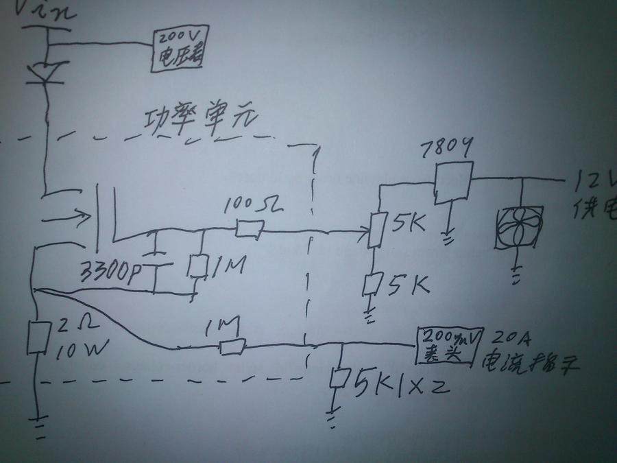

看明白了,是无源的,楼主是10路并联起来,用2欧电阻均流。
但是对输入电压有要求,如果太低,管子都不能导通的。
还有,建议在管子GS间加一个12V稳压管,防止击穿。

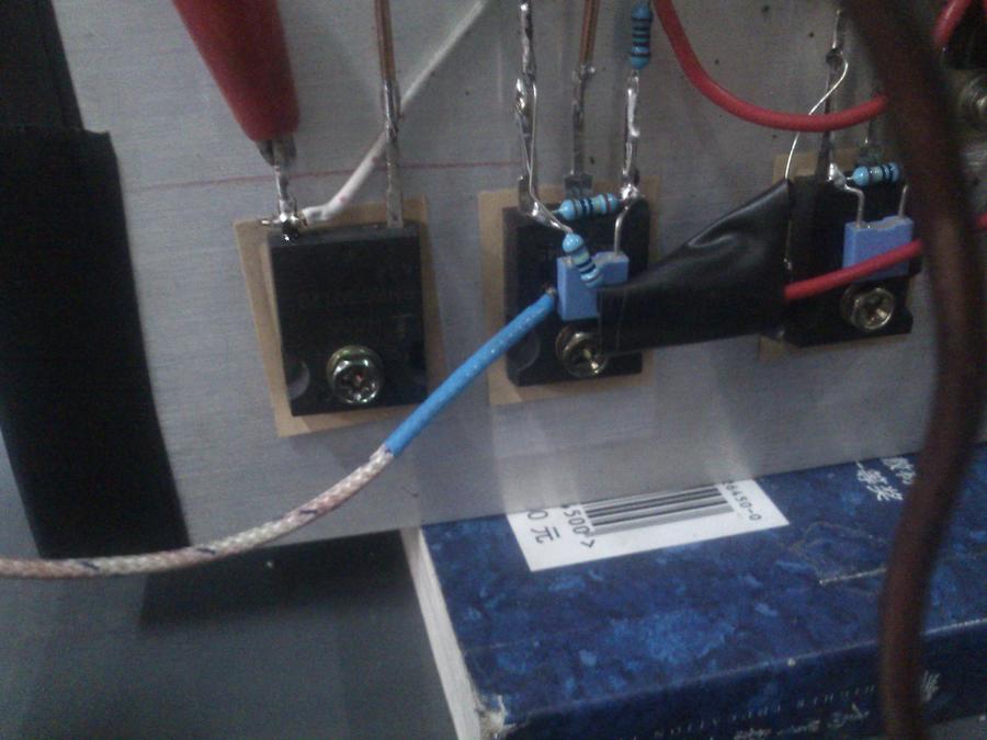

以为很简洁,可以看明白就没上电路图,因为我事先也没画,现在补上。
gs两端并联的电容电阻是后加的,因为之前测试时没有发现有高频振荡。
频率大约20mhz以上,各功率管还不同所以输出没有明显问题,只是表头死机。
目前电路已测试没有振荡。

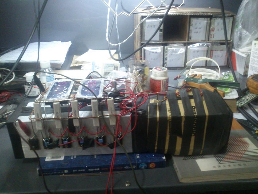

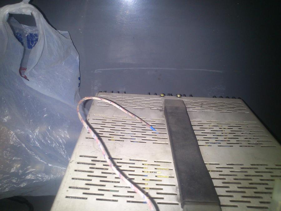

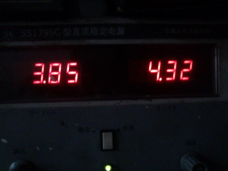

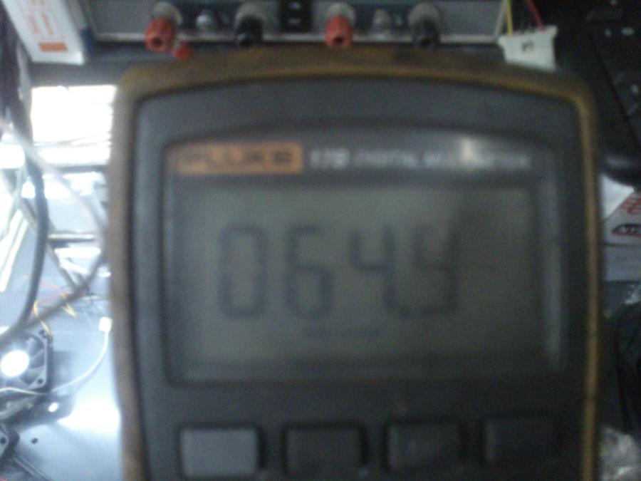

昨天的双扇测试不理想,温度比预想的要高,150w大约70度+。

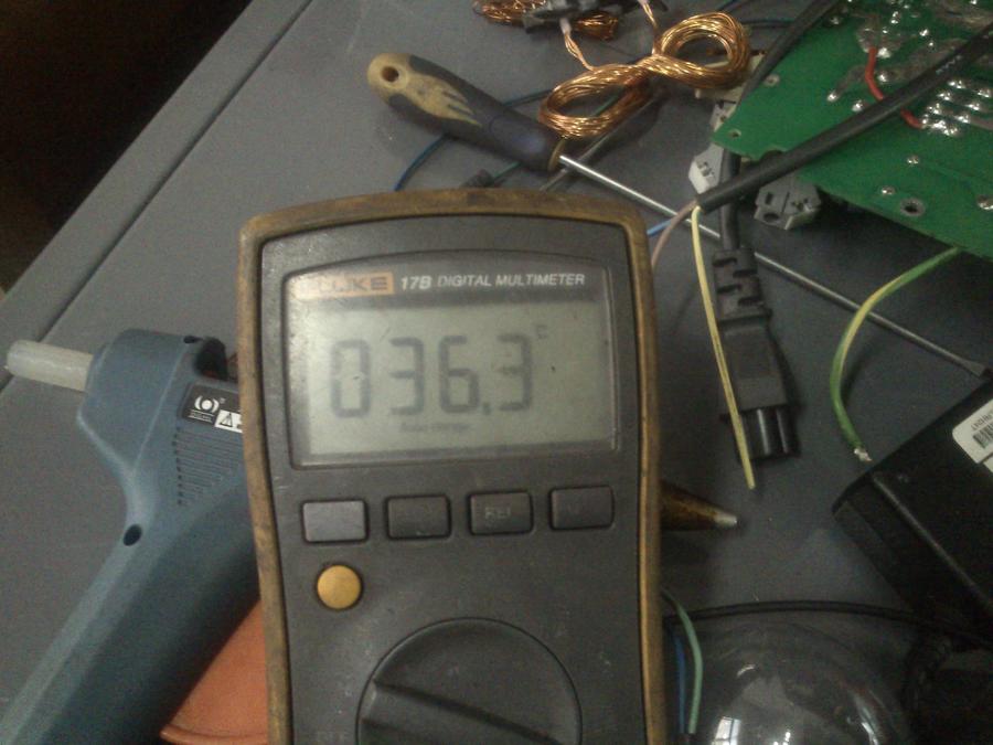

400w那还不过百呀,于是换了个暴力扇(12v 0.45a)
150w输入功率
单扇温度只有40度不到(室温26),这下安心了500w也应该可以。

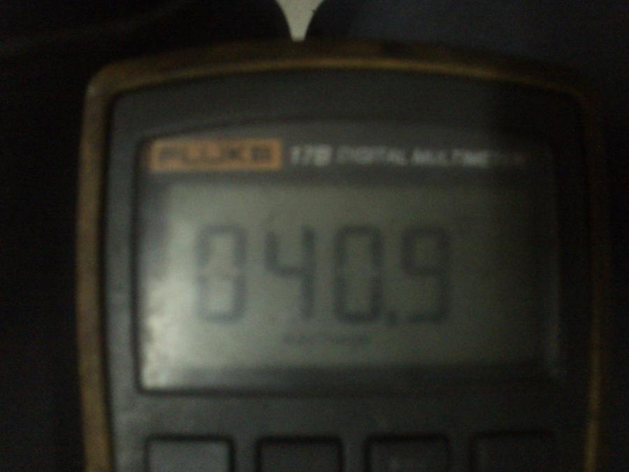

芯片表面40.9度
可怜的电源
内部温度64.9度
电源功率管
散热片温度80度
真正的“ 超简陋无源电子负载”应该是大功率线绕电阻和低压灯泡,我就是加上两个万用表这么应急的。楼猪的这个不算”无源“。
ID:104059 发表于 2016-1-22 04:37 | 显示全部楼层
刚看到,恒流是怎么控制的?
哈 终于有人关心原理了
用电位器给定一个固定电压,比如10vmos开启电压是6v,那么2欧电阻分压4v,单路电流就是2a
假设电流上升为2.1a,分压就是4.2v,则mos电压变成5.8v。
因为mos的gs电压减小,所以mos就会关断使电流减小
而mos的放大倍数很大,gs电压基本在6v左右,使的输出电流由外控电压和电阻决定
电阻越大,电流精度越高,但同时功耗也增加,最终选定了手上现有的2欧10w水泥电阻
由于mos温度上升gs电压会下降,所以电流稳定性大概只有2%左右,基本够用。
目前给定的电压范围是4.5-9v,对应单路电流为0-1.5a,10路合计最大15a
用来测试你那个电源绰绰有余,散热片估计耗散500w。

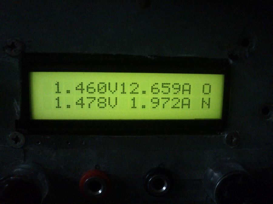

前些日子做了个超简陋电子负载,用着还可以。
最近想把它改成数控的,顺便扩展一下功能。

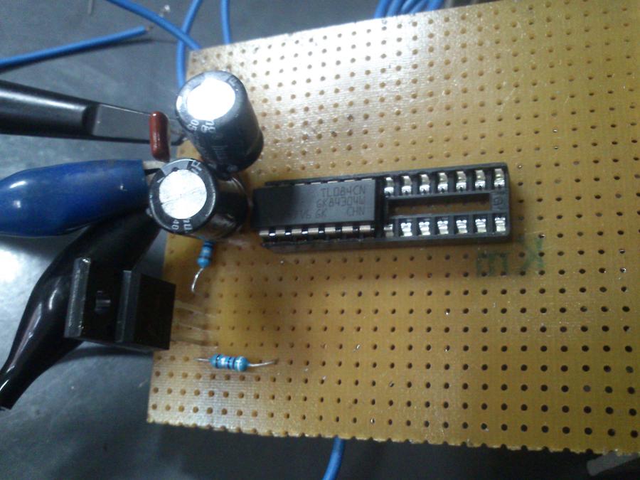

要求系统调节快准稳,于是用常用的lm324和tl084做了下对比测试。

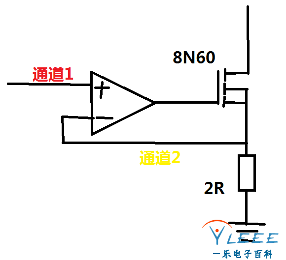

系统电路图:
运放比较输入与输出,直连mos,没用别的元件。
信号源加了100p电容滤除杂波。
输入使用了100k和10k的方波,占空比50%,幅值0-0.5v。
电流采样电阻2r,对应电流为0-0.25a。

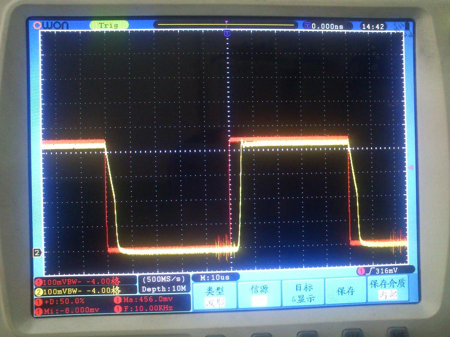

先看运放lm324在100k下的表现。
可以说是基本没法跟踪输入,方波基本被搞成了三角波。
输入输出延迟严重。
再看一下10k下的表现。
可以看到基本能还原原始波形,但延迟没变。
输出没有过冲和震荡。

牵扯的问题很多,分布感容,米勒效应,084参考指标也不正确
之前看过你做的电源和电子负载。主电路结构应该差不多就是运放直驱加微分前馈。
不知道你选择的什么运放。
我这里选用的是国产芯片,参数指标应该也就是及格水平。
实测来看压摆确实是tl084大,但带宽确实跟lm324是一个水平,没有很大区别。
目前测试电源是稳压电源,且加了很大的滤波电容,电源电压变化很小。
米勒效应还没有显现。同时电流也很小,设定输出才0.25a。
今天换了大mos和igbt试了一下,tl084驱动能力弱就显现出来了。
tl084输出电阻是250r,lm324是直接驱动。
由于结电容增加,使得最终输出波形很相近。
明天考虑增加输出驱动电路。

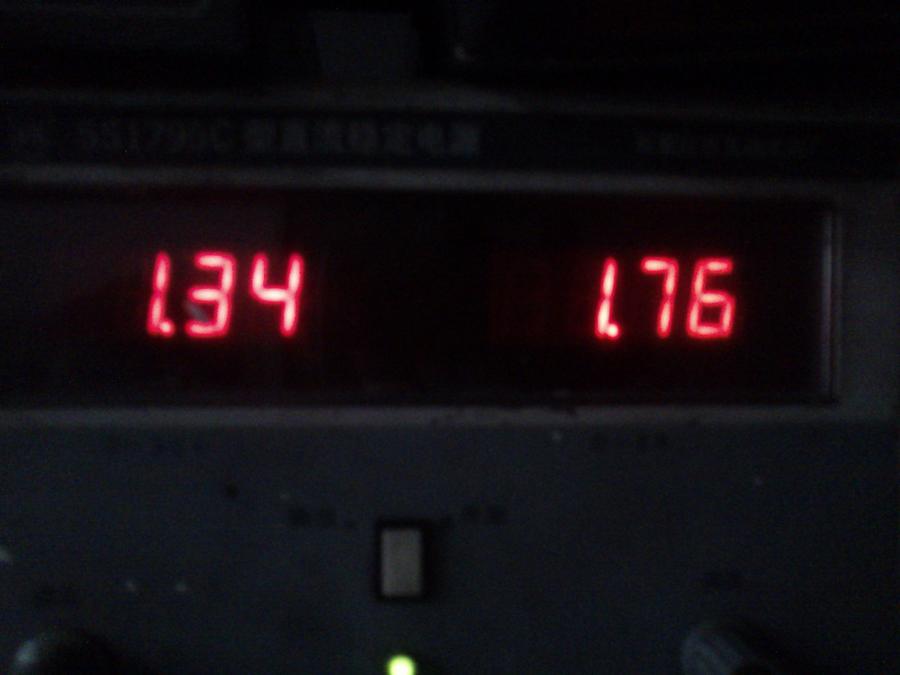

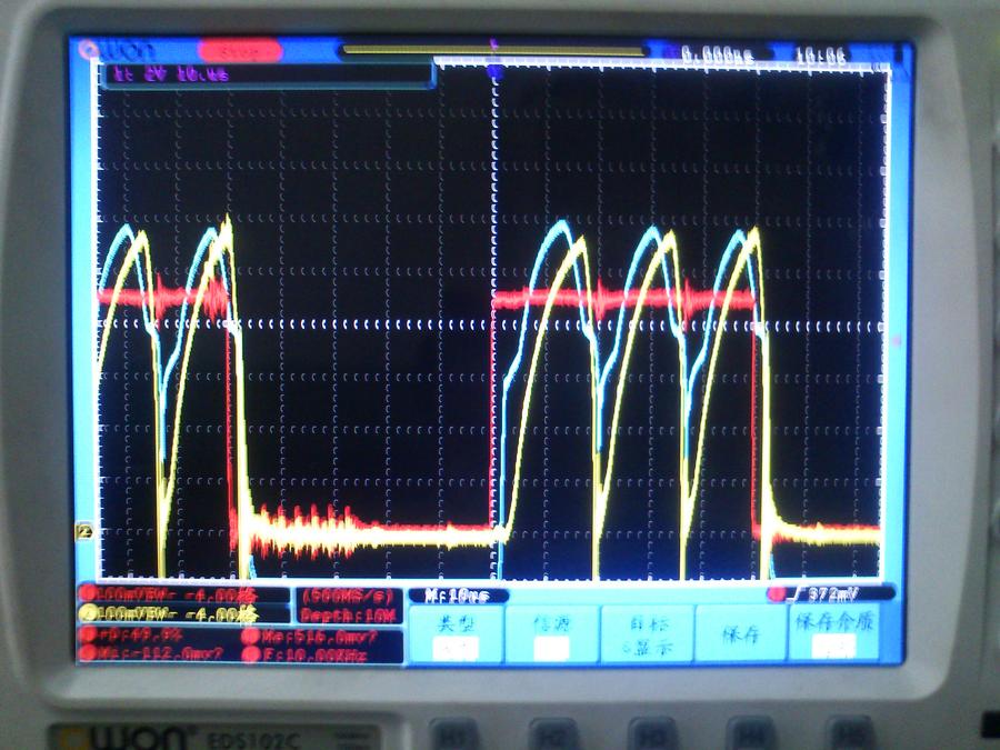

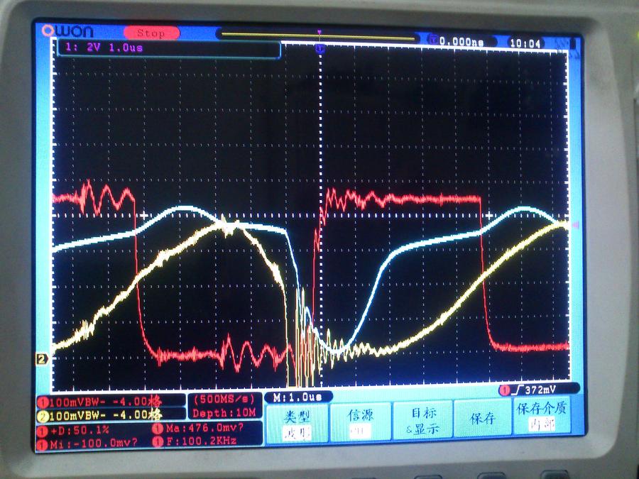

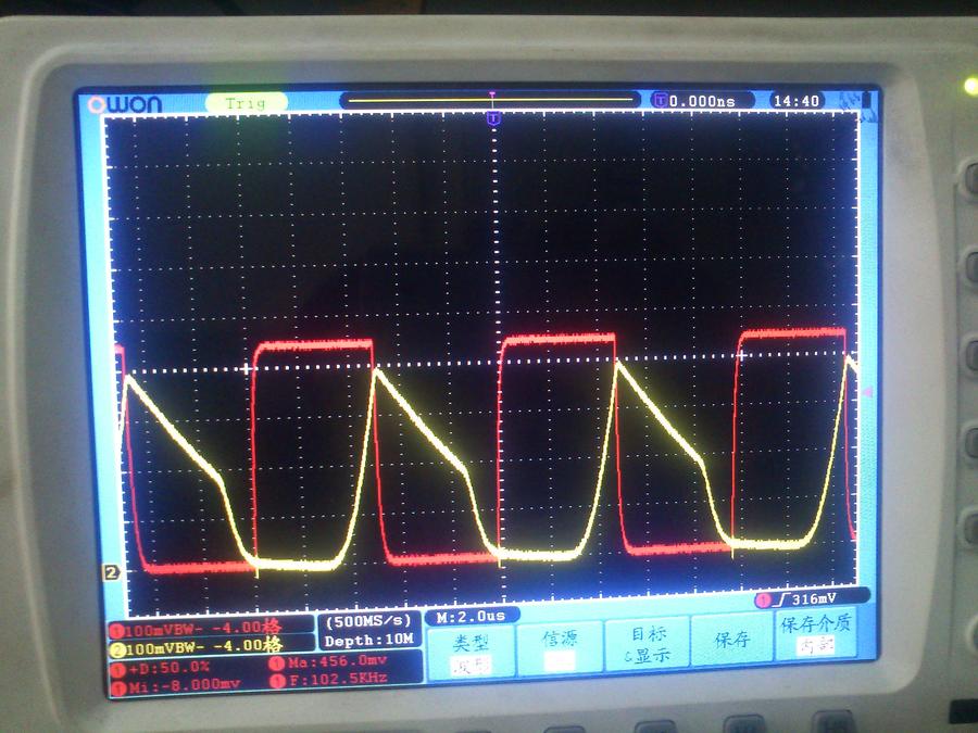

测试继续,这是昨天测试用的临时电路。

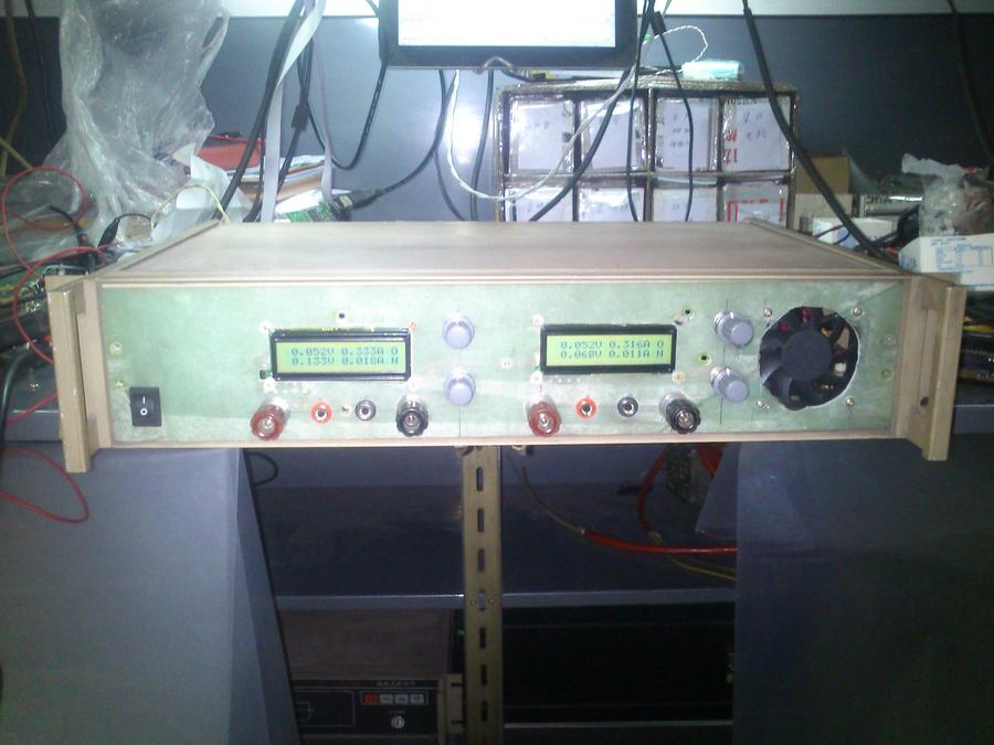

正负双电源,独立负载回路,用了四个可调电源(脉冲发生也用了一个)。
顺便秀一下今年新上岗的可调电源,双路数显开关可调。

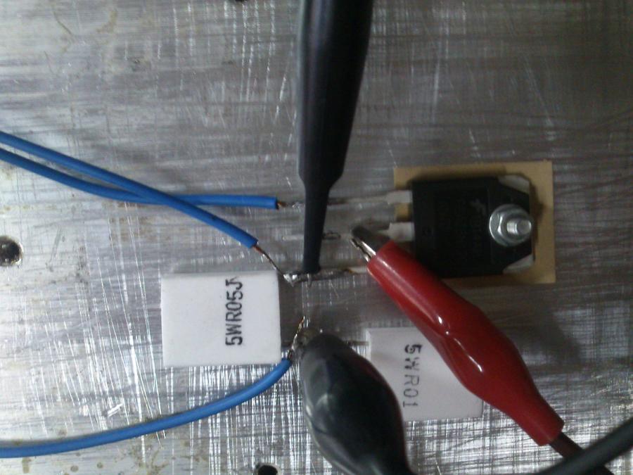

今天主要是更换一下mos,昨天用的那个功率太小了。
没有实际应用意义,今天换个大功率的,同时也加个散热片。
计划单管最大电流10a,所以采样电阻换做R05。

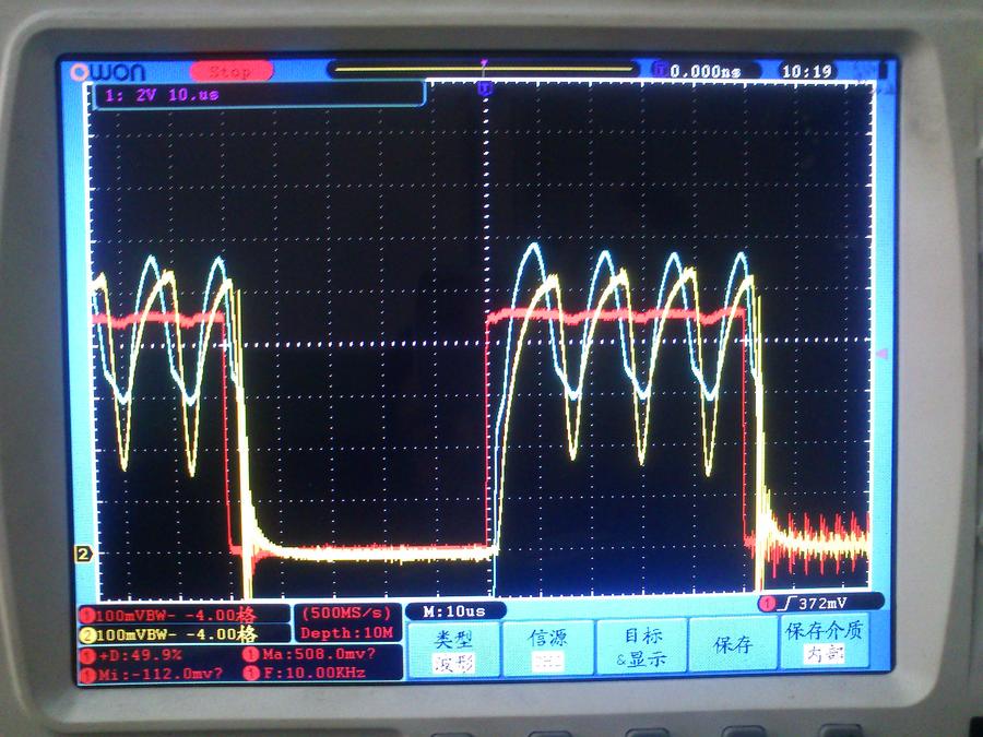

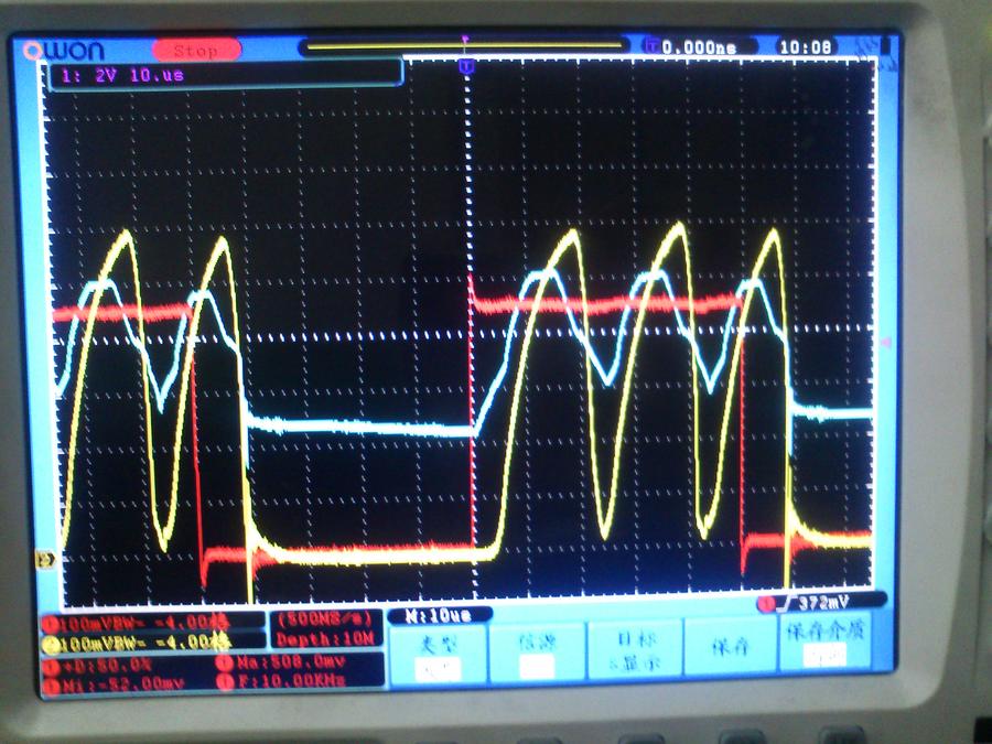

换了大功率管,果然是大不同。

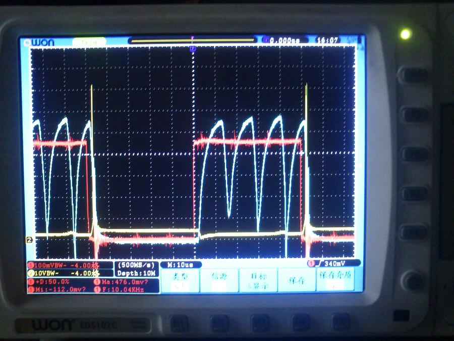

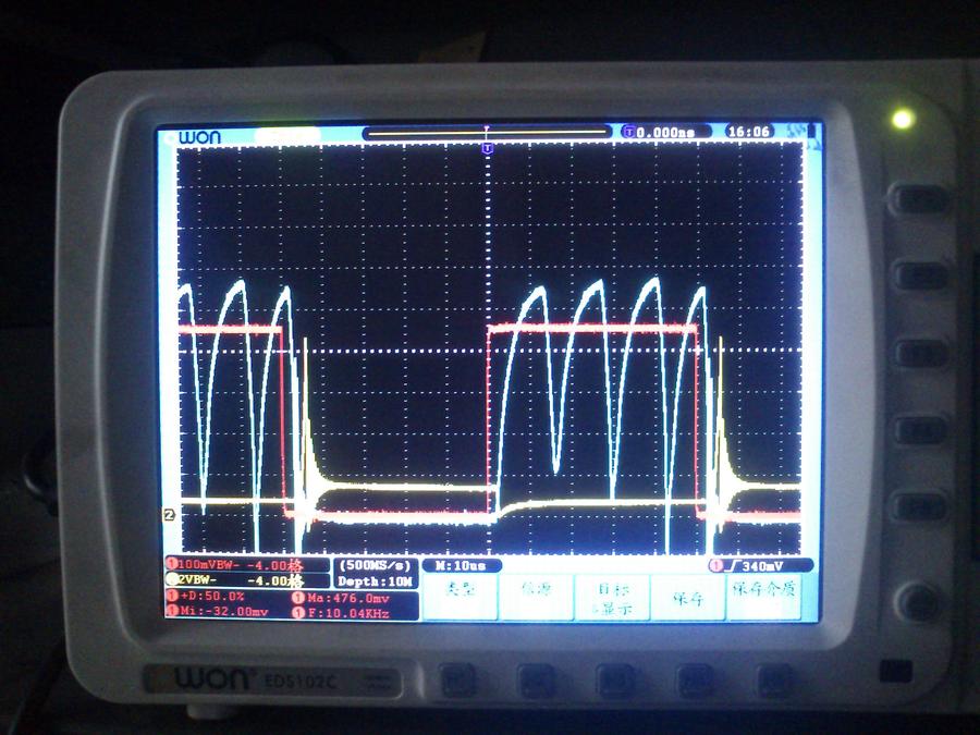

这波形,瞬间惨不忍睹。
红色是输入信号,波纹是信号干扰。
蓝色是驱动信号,幅值每格2V。
黄色是输出电流。幅值每格2A。
瞬间把tl084的压摆降低到lm324的水平,主要是驱动能力不足,输出阻抗250R太大了。
结电容大了,栅极电压上升慢,电流上升速度明显下降。
关断有严重的震荡,应该跟igbt的特性有关。
降低频率看一下。
已经有明显的震荡了,这栅极电压跟输出电流的相移是怎么回事。
有没有哪位高手给解释下,之前做开关电源时也发现这个问题。

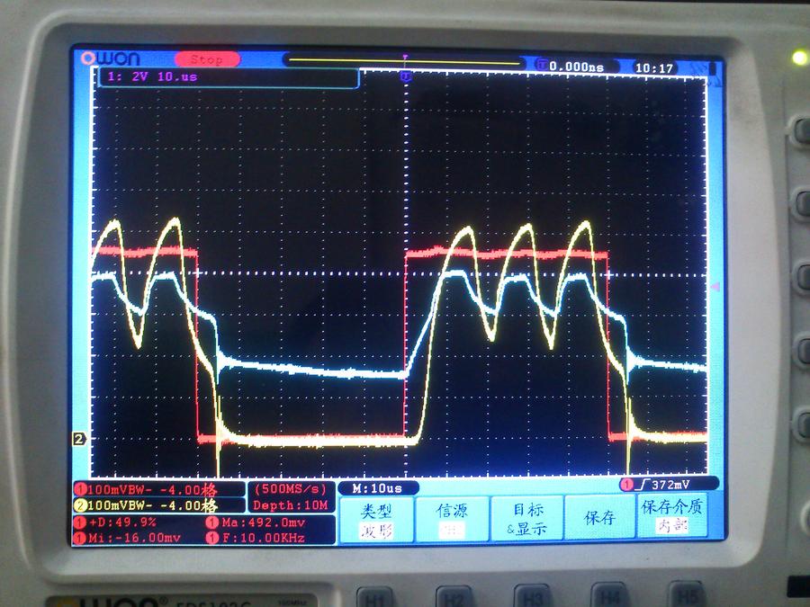

那tl084已经惨不忍睹了,lm324是个什么样子。
奇怪吧!并没有多大差距,只是栅极振幅小了些。
输出电流还真差不多,关断延时稍微大了些,主要跟自激有关。
看来lm324驱动能力确实不错,内阻比tl084小多了,更适合驱动容性负载、
从电流波形上来讲,貌似lm324的更干净,也许更好处理。

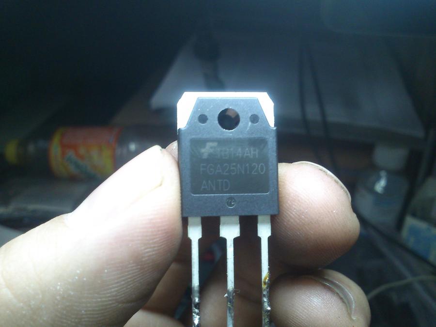

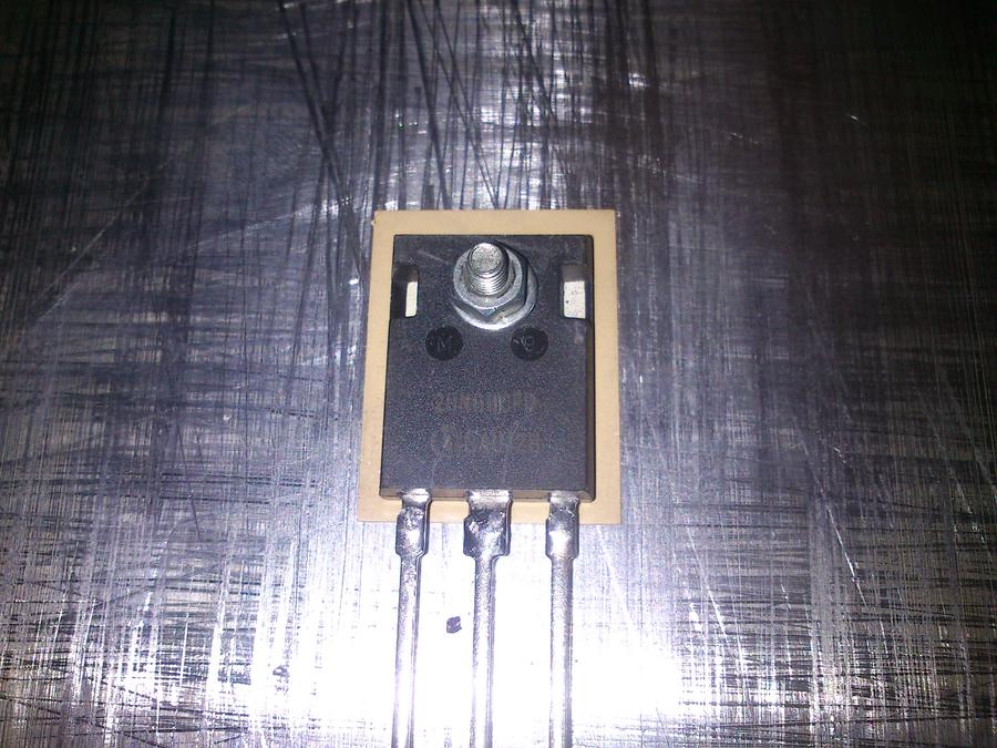

刚刚用的是igbt,型号20n120。

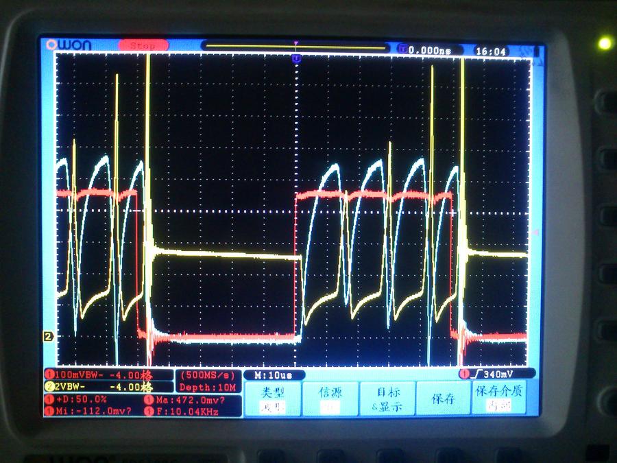

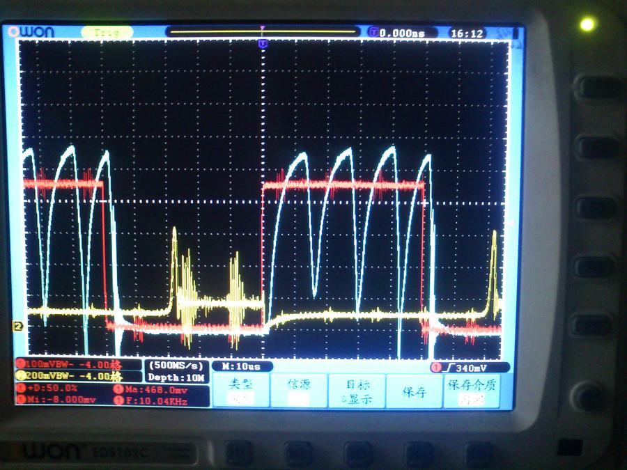

换个大mos看看,会有什么区别呢?
手上只有这个,20n60。
先看看lm324的表现,偷懒少换一次芯片。
比igbt的波形好看,输出电流的延迟小了一些。
使得输出电流振幅有所下降,但能看出来震荡在加剧。
换上tl084看看有没有改观。
总体改变跟lm324差不多,自激振幅有所缩减。
mos的结电容跟延迟应该是比igbt小,自激振荡频率有所提高。
电流增大到10a,可调电源动态不好的电压应该有所变化。
不知道震荡跟输入电压有没有关系。
在栅极波形上看到上升下降都有小平台,应该是电压变化导致米勒效应的影响。
明天补一下输入电压的波形。

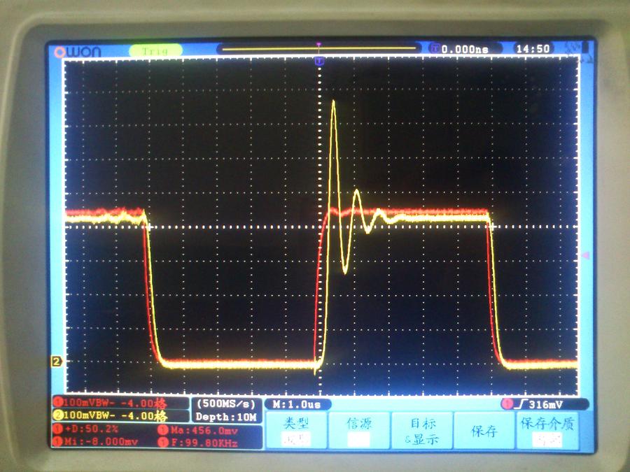

我这里所问的延迟是栅极电压跟源极电流之间的延迟。
也就是说栅极电压已经远远超过开启电压到达峰值。
而源极电流却滞后3-5us到达峰值,然后源漏电压才开始下降。
源漏电压下降有延迟可以理解。
但理论上讲只要栅极电压超过开启电压就会立即有电流通过才对。
在负载上表现还不是很清楚,在开关电源里才更加明显。
功率管是mos不是igbt,无论大小mos都有这个现象。

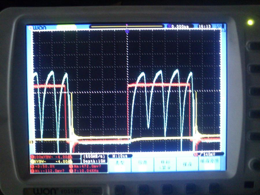

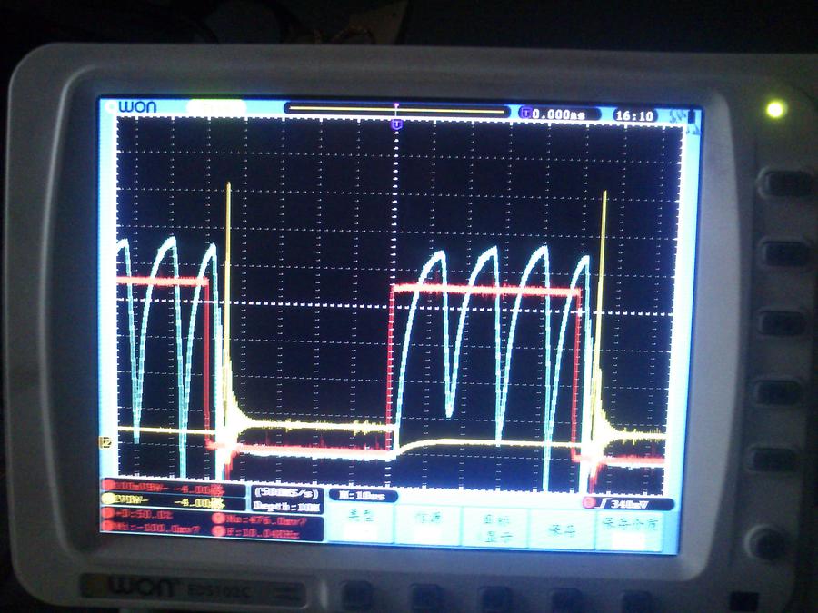

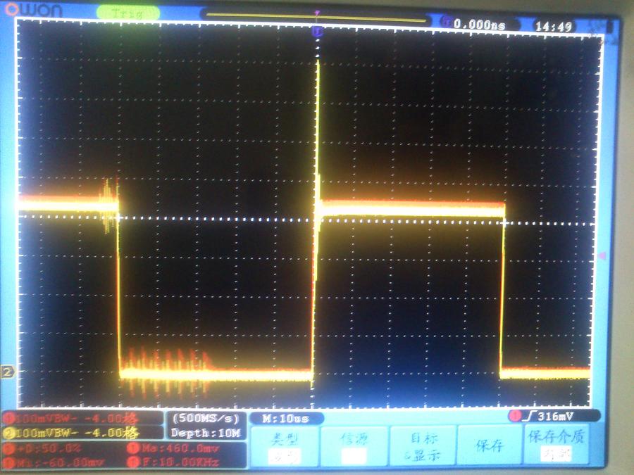

继续昨天未测定的mos管源漏电压波形。
红色是输入信号,黄色是电压波形,蓝色是电流波形。
可以看到由于电源输出能力不足,输出时电压已经基本被拉得一塌糊涂。
开来要从新考虑供电问题了,但震荡肯定是不对的。
我理解电子负载应当在这种极端条件下也应当稳定。
也就是说在任何情况下自激都是不对的。
降低电压看一下电压波形。
降低电源电压,波形变成了这样。
请忽略蓝色电流波形,忘记关掉了。电流波形未测,有机会重新补一个。
这时电流波形基本跟踪输入信号,只是mos内阻限制,电流不高,大约在3.5a左右。
关断震荡较为明显,不知何原因。
再稍稍增大一点电压。
调整到临界震荡前的位置。
可以看到在输出的后半段,隐约有两个凸起,若是再增大电压的话就能看到震荡加剧。
但此时关断震荡峰值高了,但是持续时间和衰减速度却有所好转。
输出和关断期间的电压差应当是电容电流方向改变造成的。
这个电源是模拟电源,响应速度较低。
开通时电容放电电压低,关断时电容充电电压高。
开通瞬间应当是电容分布电感影响,当然应当也有线缆的影响。
明天用cbb电容搞个小水塘看看。
因为脉冲峰值是10a,所以设定输出电流12a,让电源只工作在恒压状态。
选了一个跟刚才测试接近的电压,表现基本差不多。
导通跟关断期间的电压也接近,连波形都接近,估计线缆跟电容是个主要因素。
注意看关断瞬间,脉冲高度明显要高不少,应当跟输出电抗有关,持续时间大约有5us吧。
或许这是之前选用ifr250n损坏的原因,所以这次选用了耐压1000v的mos。
若是电源工作再恒流状态是个什么表现呢?
于是设定一个比较低的电流先看看。
基本没有什么大问题,最高也就700mv的脉冲。
这就放心多了,不过这波形确实不如模拟的好看。
增大电流看看,这……好像有点失控,恒流误差有点大。
这电压波形也不错,又加了些电流,到大约4a左右。
基本波形跟线性一样,但这脉冲是越来越高了
4a时峰值大约到了40v,怕过热炸电容,明天搞个cbb水塘再测吧!
