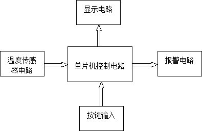

3 系统硬件设计3.1 系统总体结构本方案设计的系统模块由单片机系统、温度传感器模块、数码管显示模块和电源模块组成,其总体结构如图1。
图1 系统结构图
该系统是以AT89C52 单片机为核心,在开始运行它向主机先发送初始化命令使DS18B20启动,再发送温度转换命令使数字温度传感器DS18B20 把测得的模拟温度信号转换为数字信号供单片机运算。同时,显示器上显示出当前环境的温度,当温度超出设定的温度上下限范围时,蜂鸣器就会发出警报。

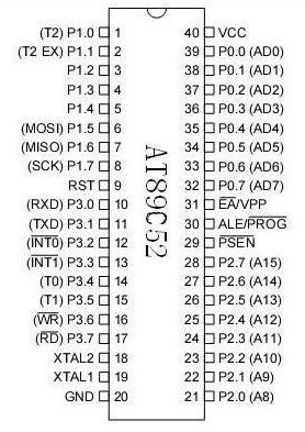

其引脚图如图2所示:
P0口:P0口与其他端口不同,它的输出级无上拉电阻。作为通用输出I/O口使用时,输出级是开漏电路,故用其输出去驱动NMOS输入时外接上拉电阻,上拉电阻一般在10KΩ左右即可。这时每一位输出可以驱动4个LS型负载。用作输入时,应先向端口锁存器写1。把P0口用作地址/数据总线时,无需外接上拉电阻。作总线输入时,不需先向端口写1。P0口作总线时,每一位输出可以驱动8个LS型TTL负载。
图2 单片机AT89C52引脚图
P1~P3口:P1~P3口接有上拉负载电阻,它们的每一位输出可以驱动4个LS型TTL负载。用作输出口时,任何TTL或NMOS电路都能以正常的方式驱动89C51系列单片机的P1~P3口。由于它们的输出级接有上拉电阻,因此,在使用时无需外接上拉电阻。由于单片机的端口输出电流一般为几毫安,当用作输出口去驱动一个晶体管的基极时,应在基极和端口之间串联一个电阻,以限制高电平时的输出电流。
              P3口用作第二功能:当使用P3口的第二功能时,8个引脚有不同的意义。当某位用作第二功能输入时,该位的锁存器输出端被内部硬件自动置1,并且W在端口不作第二功能输出时保持为1,则与非门3输出低,所以FET截止,该位引脚为高位输入。因此读引脚信号无效,三台缓冲器无效,这样,从引脚输入的第二个能信号,经缓冲器后被直接送给CPU处理。当P3口的某一引脚用作第二功能时,该引脚不能用作通用I/O端口。

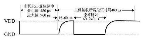

3.3.3 DS18B20 温度测量通信协议由于DS18B20采用的是1Wire总线协议方式,即在一根数据线实现数据的双向传输,而对AT89S51单片机来说,硬件上并不支持单总线协议,因此,我们必须采用软件的方法来模拟单总线的协议时序来完成对DS18B20芯片中的数据处理。
DS18B20有严格的通信协议来保证各位数据传输的正确性。该协议定义了几种信号的时序:初始化时序、读时序、写时序。所有时序都是将主机作为主设备,单总线器件作为从属设备。而每一次命令和数据的传输都是从主机主动启动写时序开始,
DS18B20的一线工作协议流程是:初始化→ROM操作指令→存储器操作指令→数据传输,其工作时序包括初始化时序、写时序和读时序。
它们的工作时序如图5 a)(b)(c)所示。
5 (a)初始化时序
DS18B20的初始化过程:
1. 先将数据线置高电平“1”。
2. 延时,尽可能短一点。
3. 数据线拉到低电平“0”。
4. 延时750微秒(该时间的时间范围可以从480960微秒)。
5.数据线拉到高电平“1”。
6. 延时等待。
7. CPU读到了数据线上的低电平“0”后,还要做延时,其延时的时间从发出的高电平算起(第(5)步的时间算起)最少要480微秒。
8.将数据线再次拉高到高电平“1”后结束。

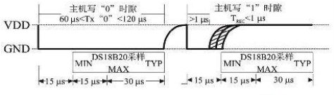

5 (b)写时序
DS18B20的写操作过程:
1. 数据线先置低电平“0”。
2. 延时确定的时间为15微秒。
3. 按从低位到高位的顺序发送字节,一次只发送一位。
4. 延时时间为45微秒。
5. 将数据线拉到高电平。
6. 重复上(1)到(6)的操作直到所有的字节全部发送完为止。
7. 最后将数据线拉高。

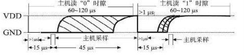

5 (c)读时序
DS18B20的读操作过程:
1. 将数据线拉高“1”。
2. 延时2微秒。
3. 将数据线拉低“0”。
4. 延时15微秒。
5. 将数据线拉高“1”。
6. 延时15微秒。
7. 读数据线的状态得到1个状态位,并进行数据处理。
8. 延时30微秒。

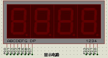

    本设计采用四位共阴极动态显示方式,可以直接读取温度值,显示温度可以精确到1℃。
10为显示电路的连接图。
图10 显示电路

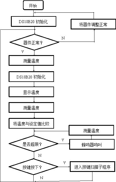

4系统软件设计 4.1系统主程序设计主程序是系统的监控程序,在程序运行的过程中必须先经过初始化,包括开机启动子程序,中断程序,报警函数,按键扫描子程序以及控制端口的初始化工作。系统在初始化完成后就进入温度测量程序,实时的测量当前的温度并通过显示电路在LCD上显示。程序中以中断的方式来重新设定温度的上下限,根据硬件设计完成对温度的控制,系统软件设计的总体流程图如下图13
              图13 系统主程序框图
主程序如下:
void  main()
    TCON=0x01;         //定时器T0工作在01模式下
    TMOD=0X01;
              TH0=0XD8;          //装入初值
              TL0=0XF0;
              EA=1;               //开总中断
              ET0=1;              //开T0中断
              TR0=1;              //T0开始运行计数
              EX0=1;              //开外部中断0
              for(n=0;n<500;n++)     //显示启动LOGo"- - - -"
              {bell=1;warn=1;logo();}
              Red=0;
                  key();
                            ss=ReadTemperature();
        Show();
                            alarm();          //报警函数
                            if(Flag==1)
                            {bell=!bell;
                            warn=!warn;}     //蜂鸣器滴滴响
                            else {bell=1;
                                  warn=1;}

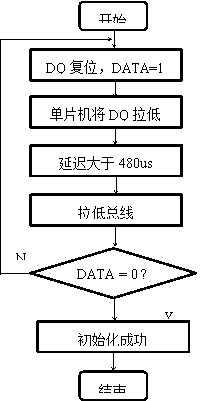

4.2 DS18B20初始化子程序DS18B20的初始化相当于DS18B20数据头的作用,DS18B20检测到初始化电平,准备开始接收或发送数据。初始化子程序流程图如下图14所示。
                          图14 DS18B20初始化程序流程图
DS18B20初始化程序如下:
Init_DS18B20(void)              //传感器初始化
              uchar x=0;
              DATA = 1;    //DQ复位
              delay(10);    //稍做延时
              DATA = 0;    //单片机将DQ拉低
              delay(80);   //精确延时 大于 480us
              DATA = 1; //拉高总线
              delay(20);
              x=DATA;    //稍做延时后 如果x=0则初始化成功 x=1则初始化失败
              delay(30);

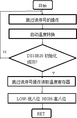

4.3 DS18B20读取温度子程序读出温度子程序的主要功能是读出RAM中的9字节,在读出时需进行CRC校验,校验有错时不进行温度数据的改写。
DSBl820可以从单总线获取电源,当信号线为高电平时,将能量贮存在内部电容器中;当单信号线为低电平时,将该电源断开,直到信号线变为高电平重新接上寄生(电容)电源为止。DSl8820的供电方式灵活,利用外接电源还可增加系统的稳定性和可靠性。图15为读取数据流程图。
                    图15 DS18B20读取温度子程序流程图
读取温度子程序如下:
int ReadTemperature(void)     //读取温度
              uchar a=0;
              uchar b=0;
              int t=0;
              float tt=0;
              Init_DS18B20();
              WriteOneChar(0xCC);    // 跳过读序号列号的操作
              WriteOneChar(0x44);    // 启动温度转换
              Init_DS18B20();
              WriteOneChar(0xCC);   //跳过读序号列号的操作
              WriteOneChar(0xBE);    //读取温度寄存器等(共可读9个寄存器) 前两个就是温度
              a=ReadOneChar();       //低位
              b=ReadOneChar();       //高位
              t=b;
              t<<=8;
              t=t|a;
              tt=t*0.0625;
              t= tt*10+0.5;
              return(t);
4.4 显示数据处理子程序读出温度数据后,LOW的低四位为温度的小数部分,LOW的高四位和HIGH的低四位为温度的整数部分,HIGH的高四位全部为1表示负数,全为0表示正数。所以先将数据提取出来,分为三个部分:小数部分、整数部分和符号部分。小数部分进行四舍五入处理:大于0.5℃的话,向个位进1;小于0.5℃的时候,舍去不要。当数据是个负数的时候,显示之前要进行数据转换,将其整数部分取反加一。还因为DS18B20最低温度只能为-55℃,所以可以将整数部分的最高位换成一个“-”,表示为负数。

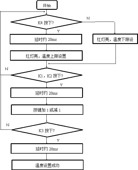

4.5按键扫描子程序该系统支持手动设置温度上下限,而按键扫描的主要功能就是手动设置温度的上下限。系统默认的温度上下限是10℃~32℃。当被测温度值处于0℃~125℃时,若被测温度没有超过上下限,则蜂鸣器不鸣叫,否则蜂鸣器鸣叫;当被测温度值处于0℃以下时,蜂鸣器鸣叫较急促。
为了防止抖动,按键电路中都要消抖的措施,本设计中是采用的软件消抖,在单片机检测到某个键按下后,延时10ms再监测,如果仍然按下,才确定按下了该键。
按键K4、K1、K2、K3分别与单片机的P2.4-P2.7引脚连接。默认状态设置温度上限,若按下按键K4,也就是使P2.4为低电平时,进入温度下限的设置,再按一次进入温度上限的设置;在每个温度上下限设置里面,按下K1一次增加1℃温度值,按下按键K一次减小1℃温度值,最后按K3确定。
按键扫描子程序的流程图如下图17所示:

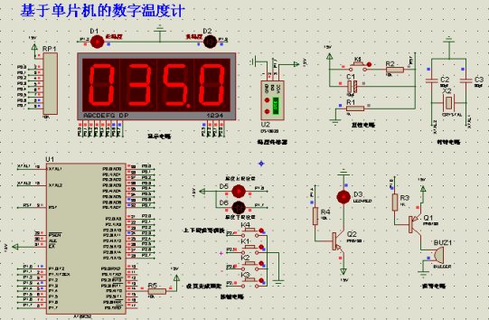

5 系统软硬件调试本次设计采用Keil uVision2来编写C语言程序,通过它的编译器进行编译、连接,最后将生成的机器码下载到单片机上。
Keil C51编译器是目前最流行的开发MCS-51系列单片机的软件,它具有C编辑器、宏汇编、链接器、库管理和一个功能强大的仿真调试等在内的功能,并通过一个集成开发环境将这些部份组合在一起。

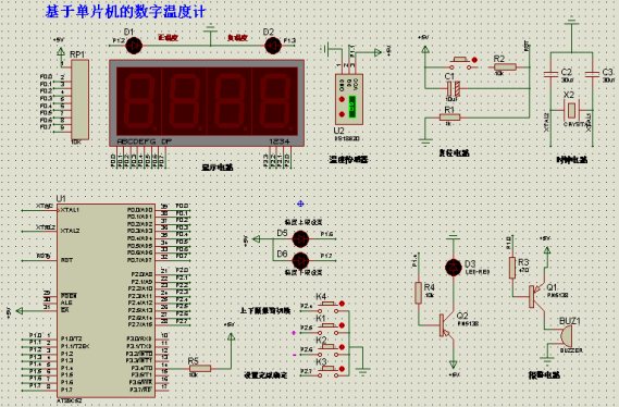

打开Proteus ISIS,在Proteus ISIS编辑窗口中单击元件列表之上的“P”按钮 ,添加元件及放置元件。
按照正确的方法,合理地布局将各个元器件连线,得到如下界面,如图18所示:
图 18 整体电路图

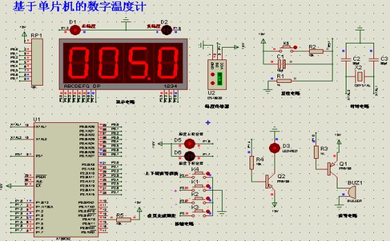

把刚才产生的可执行hex文件下载到单片机中,单击运行按钮,电路瞬间导通,程序首先进入Logo函数进行开机检测。此时单片机给正负温度指示灯和报警指示灯高电平,给温度上限指示灯低电平,使它们正常发光,给共阴极数码管相应的位高电平,使其动态显示温度为85℃。由于85℃不在默认温度上下限10℃~32℃之间,所以此时正温度指示灯亮,报警指示灯闪烁,蜂鸣器也开始鸣叫。大约200ms后,开机检测结束,温度回到当前环境温度5℃,由于默认的温度上下限是10℃~32℃,所以
正温度指示灯亮,报警指示灯闪烁,蜂鸣器鸣叫。
仿真结果如图19所示。
图19 数字温度计仿真图
我们再次调节环境温度,使环境温度处于15℃,由于此时温度不在温度上下限10℃~32℃之间,因此单片机给正温度指示灯高电平,给报警指示灯低电平,所以正温度指示灯高电平亮,报警指示灯熄灭,蜂鸣器也不鸣叫。
仿真结果如图20所示。
图20 数字温度计仿真图
再次调节温度,使温度在-10℃,此时温度不在温度上下限之间,此时单片机给负温度指示灯高电平,报警指示灯高电平,所以负温度指示灯亮,报警指示灯闪烁,并且蜂鸣器鸣叫较为急促。
仿真结果如图21所示。
图21 数字温度计仿真图
默认情况下设置温度上限,若按下K4进入温度下限设置。通过按键K1和K2增加或减少温度值,最后按下K3确认。比如设置温度上下限为15℃~40℃,当环境温度处于35℃时,而35℃在设置的温度上下限15℃~40℃之间,因此报警电路不工作。
