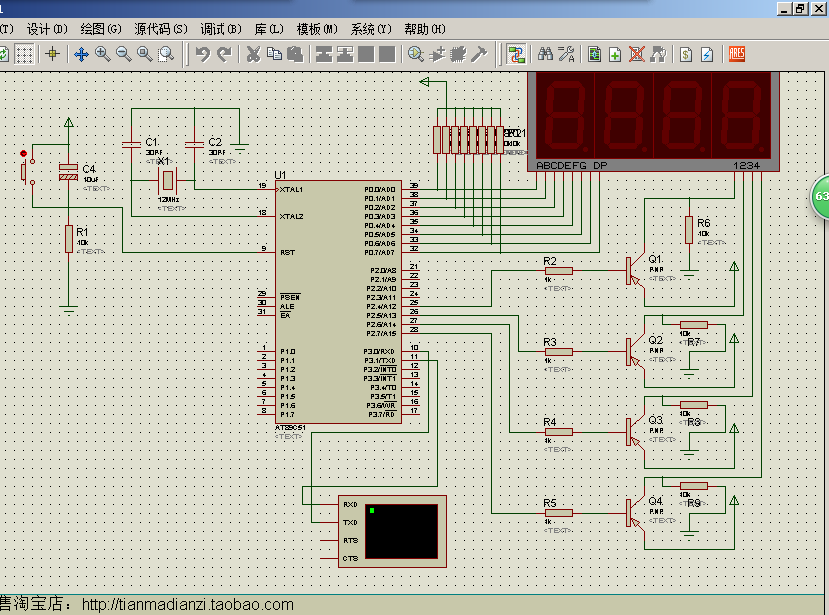

单片机发送和接受单个数据或者多个数据的源程序及仿真,下面是原理图:
仿真工程文件及所有完整程序等资料下载地址(压缩包一共有45个单片机仿真,全部下载后找到这个项目027即可):
http://www.51hei.com/bbs/dpj-56298-1.html
单片机串口多个数据的发送程序:

单片机串口多个数据的发送程序:
  1. /********************************************************************
  2. *********************************************************************/
  3. #include<reg52.h>                 //库文件
