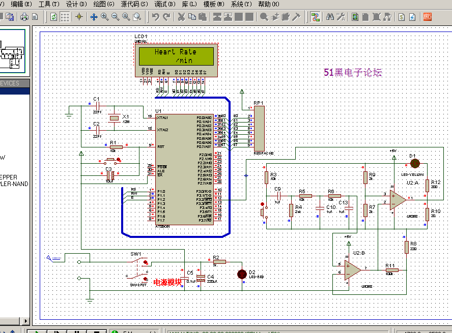

给大伙分享一个测试成功的基于51单片机的心率脉搏计仿真及源程序
心率计仿真原理图如下(proteus仿真工程到附件中下载):

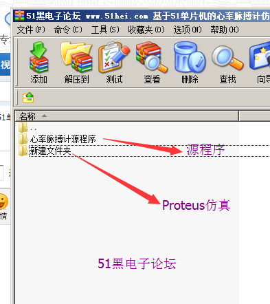

资料压缩包:

所有资料51hei提供下载:
基于51单片机的心率脉搏计仿真及源程序.zip (92.05 KB, 下载次数: 283)

你好,请问下为啥仿真没有显示脉搏值啊?
ID:438476 发表于 2020-3-24 16:26 | 只看该作者
你好,请问下为啥仿真里面没有显示脉搏值啊?
ID:438476 发表于 2020-3-25 12:23 | 只看该作者
为啥放我评论出来也不回复下?
ID:723065 发表于 2020-4-10 21:50 | 只看该作者
xiao'bao 发表于 2020-3-25 12:23
为啥放我评论出来也不回复下?
仿真好像不能出脉搏,只能做单片机的IO口检测脉冲信号,用个方波信号模拟
