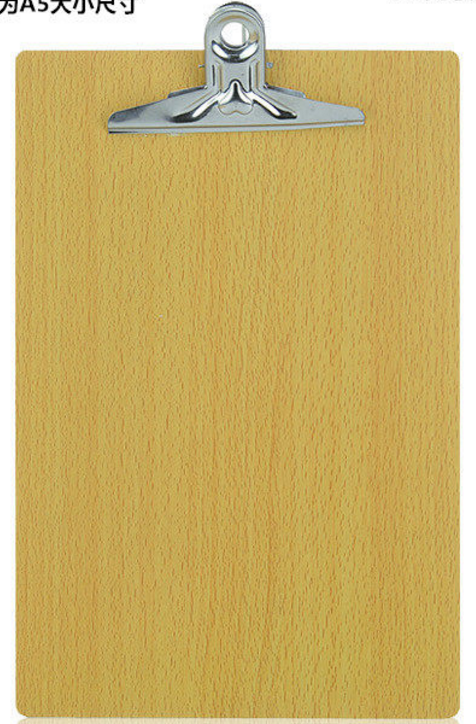

机架用的是文具店的A4板夹就是这个样子的
我们记得是买了好几个,用壁纸刀划开,用胶枪拼成的机架

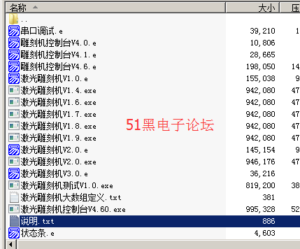

当初也百度搜索下载了很多大神的文件上位机等,也一并上传了。

所有资料51hei提供下载:
各版本上位机.zip (3.93 MB, 下载次数: 881)
