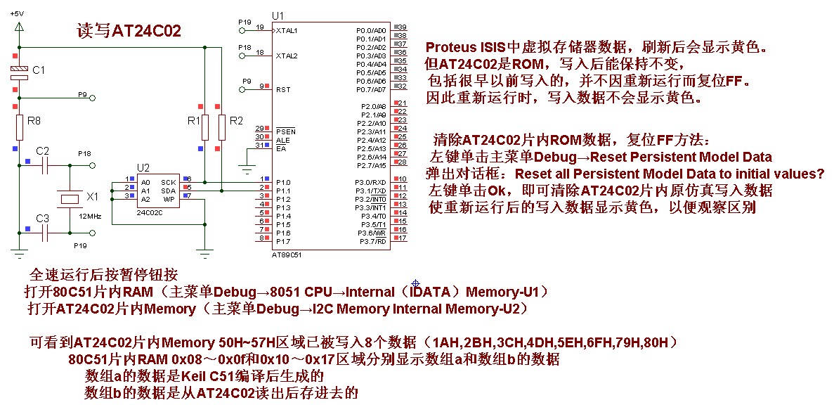

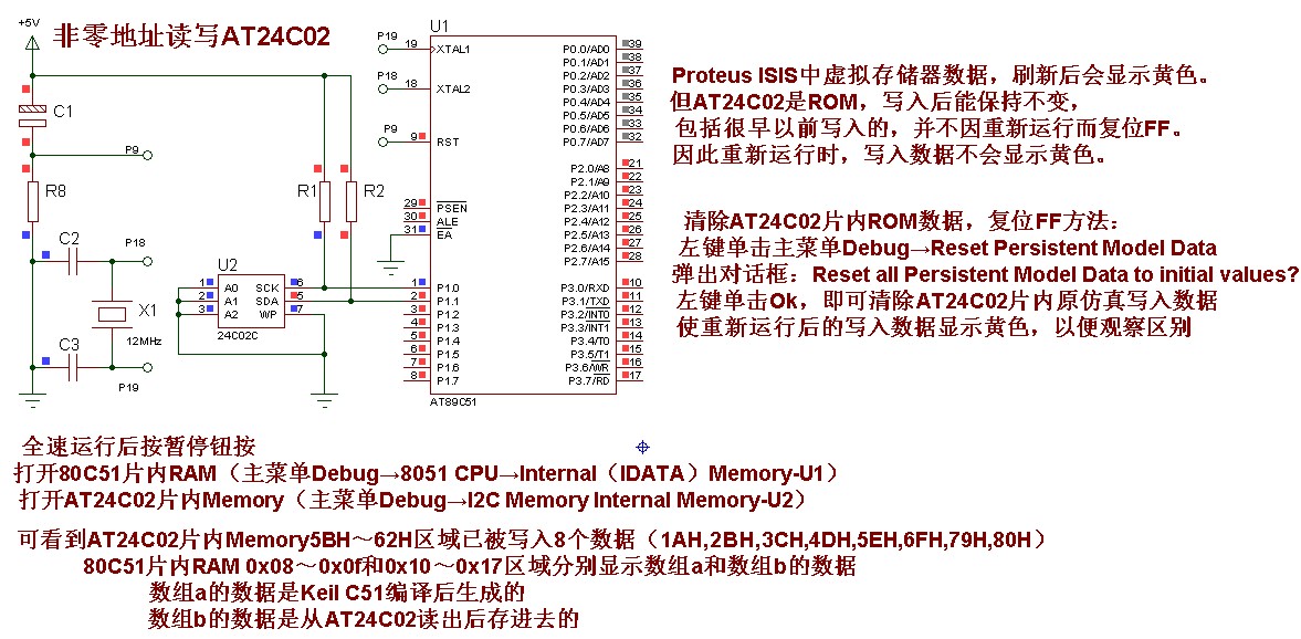

24c02,教程上看不懂,是书没写清楚。
给你介绍一本看得懂的书,不懂可闻。email:zzlls@126.com
7.4  I2C总线串行扩展7.4.1  I2C总线概述7.4.2  虚拟I2C总线基本信号和数据传送时序7.4.3  虚拟I2C总线扩展AT24C02
实验18  读写AT24C02
实例49 读写IIC AT24C02.rar (38.96 KB, 下载次数: 25) 实例50 非零地址读写AT24C02.rar (39.09 KB, 下载次数: 8)
Proteus仿真一下,确认有效。以上摘自张志良编著
80C51单片机实用教程——基于Keil CProteus》高等教育出版社ISBN 978-7-04-044532-9, 用于学习51单片机原理,程序双解c和汇编语句条条有注解,便于阅读理解,便于自学,可从零基础c语言开始学习。。书中电路和程序设计有详细说明,程序语句条条有注解。
仿真电路和Hex文件能在清华出版社网站免费下载,程序源代码只能到书上看了。到图书馆借,或到新华书店翻阅,或到网上书店打折购买。
