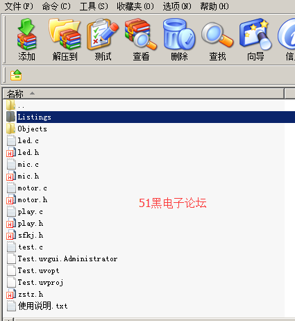

这是一个能控制转速的风扇,我这个风扇特色功能(学校课程,为了加分)就是声音控制,语音提醒。机械结构是3D打印的。使用单片机芯片为STC12C5A60S2,音频DAC为TDA1543A(这个不太会用,这个项目中还有些问题,要仔细调调电位器才能发出正常声音),功放为LM386,咪头的放大器用的LM358。至于大家最关心的喇叭怎么说话的问题:声音数是通过电脑端用文本转语音软件生成的,是一个.wav文件,然后编个小程序把声音数据转换成数组,然后把这个数组掐头去尾只留中间(去除掉无用数据,51单片机储存实在小),再复制到单片机代码里的(由于弄个文件系统也很麻烦,而且速度很慢,所以就这样搞了)。具体原理(大神勿喷)是以一定的时间间隔(一般是8KHz)把数组中的数据通过DAC转换成电压信号输送给功放芯片,在经过功放芯片送给喇叭,这样由于变化的电压使喇叭震动,发出声音。
下面附上原理图,照片,代码和工程文件。请多多指教。

所有资料51hei提供下载:
我的风扇.rar (169.62 KB, 下载次数: 177)
