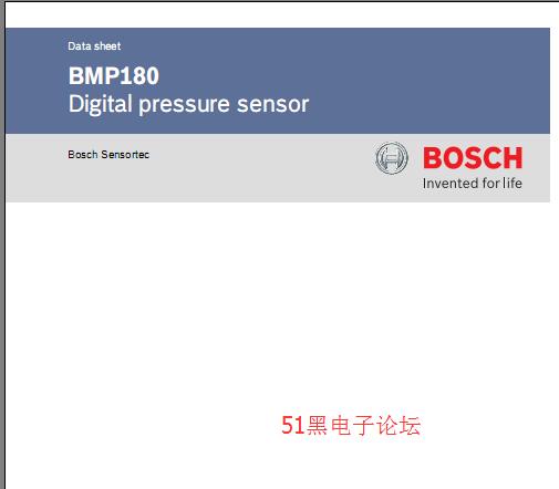

GY68BMP180 arduino测试程序与数据手册资料下载
GY68BMP180数据手册:
GY68BMP180气压模块资料应用电路图:
arduino测试程序:
