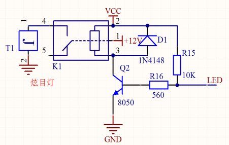

此电路通过接受单片机传送来的电平信号,驱动灯光警示电路使炫目灯亮起从而达到报警效果。其电路原理图设计如图3-8所示。
图3-8 灯光警示电路
3.5.3 原理分析
如图3-8所示:这里我们选用12V的炫目灯做灯光警示电路,因炫目灯在正常工作状态下电流比较大,所以这里我们选用使用继电器控制其开关的方案。这里我们照样使用三极管驱动继电器工作。
并联在线圈的两端的是续流二极管,线圈在通过电流时,会在其两端产生感应电动势。当电流消失时,其感应电动势会对电路中的原件产生反向电压。当反向电压高于原件的反向击穿电压时,会把原件如三极管,等造成损坏。续流二极管并联在线两端,当流过线圈中的电流消失时,线圈产生的感应电动势通过二极管和线圈构成的回路做功而消耗掉。丛而保护了电路中的其它原件的安全。
在电路中反向并联在继电器或电感线圈的两端,当电感线圈断电时其两端的电动势并不是立即消失,此时残余电动势通过一个二极管释放,起这种作用的二极管叫续流二极管。

附录二:硬件电路图
