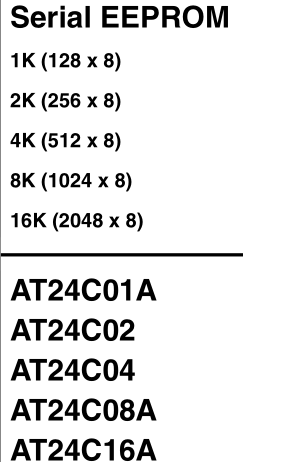

ID:207421 发表于 2019-6-9 00:26 | 只看该作者
有图有真相!!!!!
如图
如图
