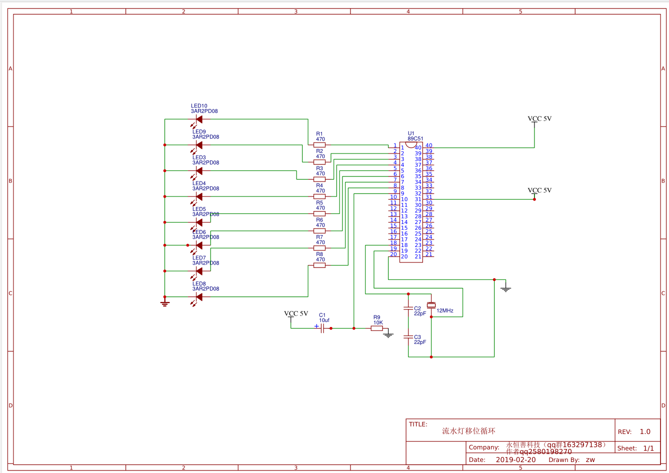

今天给大家分享一种流水灯简单的写法 利用循环移位
调用intrins里面部分函数
5
流水灯3循环移位版带电路图
  1. #include<reg51.h>
  2. #include<intrins.H>
  3. #include"delay.h"
  4. void main()
  5. {
  6.         P1 = 0xfe;
  7.         while(1)
  8.         {
  9.                 delay(500);
  10.                 P1 =_crol_(P1,1);
  11.         }
  12. }

ID:460466 发表于 2019-2-21 08:42 | 只看该作者
什么叫“流水灯3循环移位”呀?
ID:116773 发表于 2019-2-21 14:00 | 只看该作者
海阔天空8 发表于 2019-2-21 08:42
什么叫“流水灯3循环移位”呀?
楼主创造呀
ID:321301 发表于 2019-2-22 14:43 | 只看该作者
什么叫“流水灯3循环移位”呀?
可以看我前几篇文章 结合起来就是了 前几种算法巨麻烦
