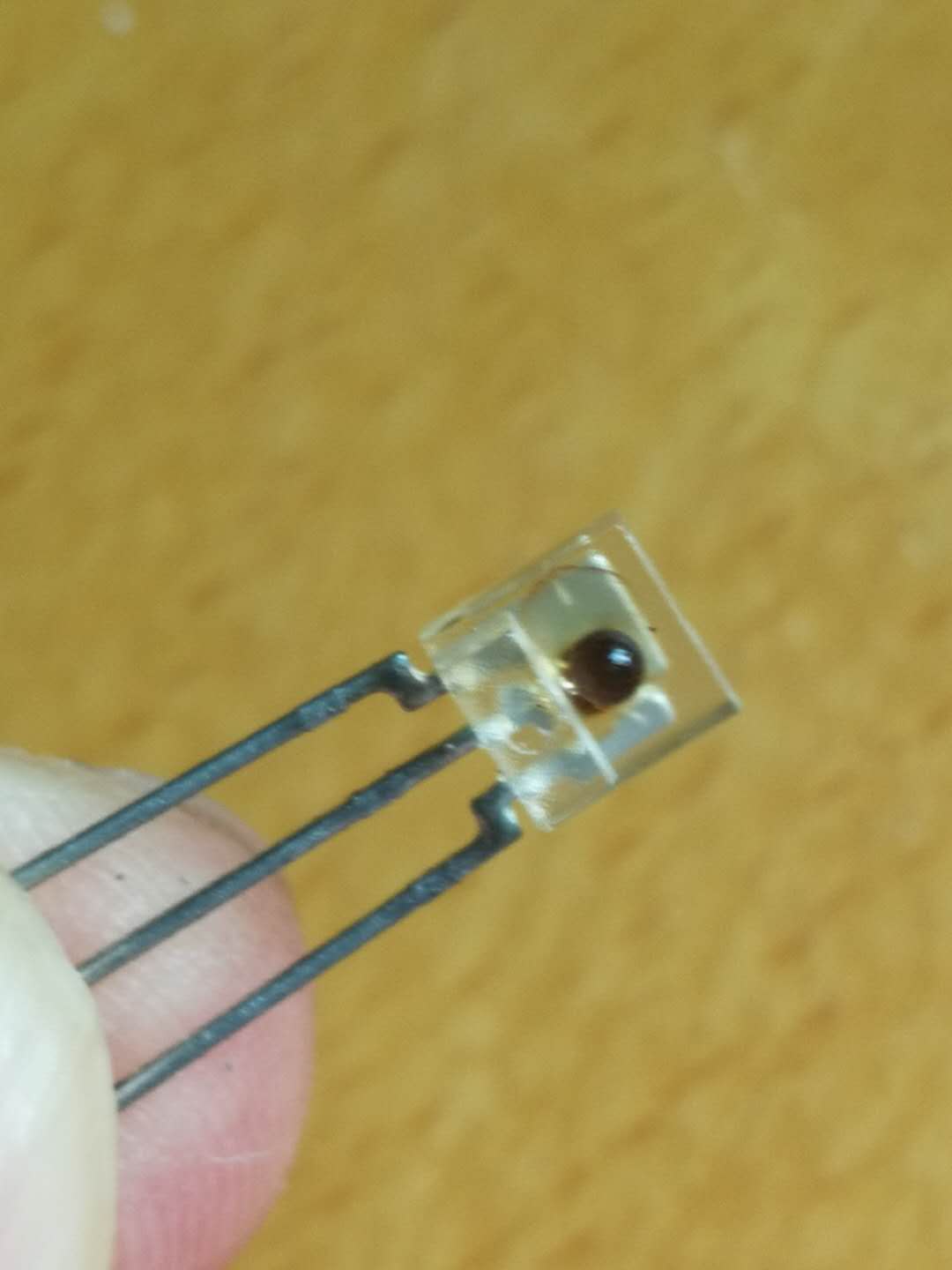

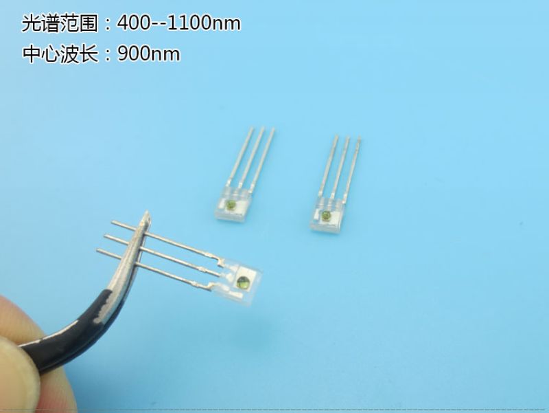

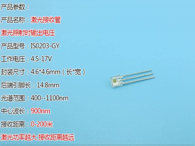

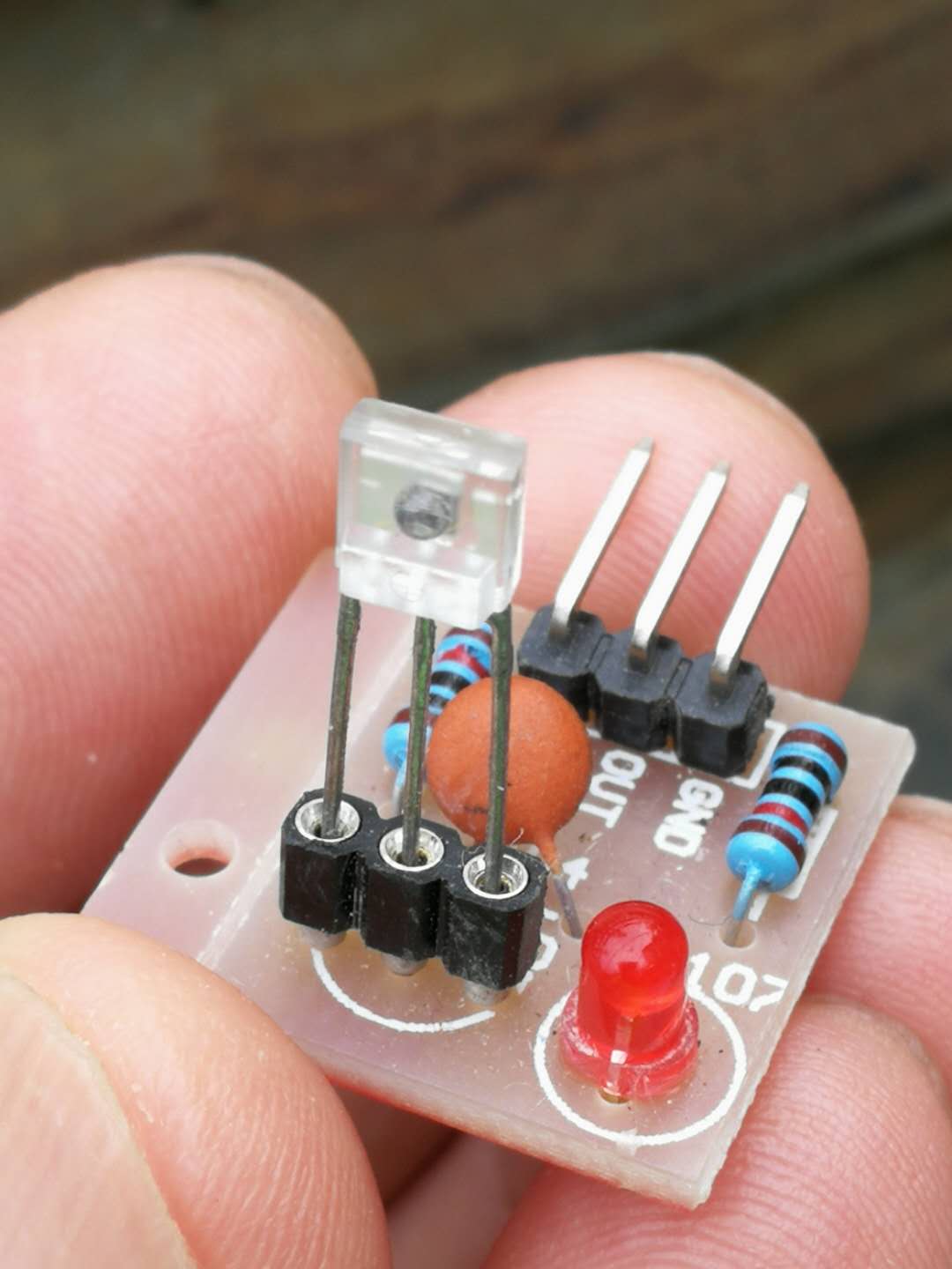

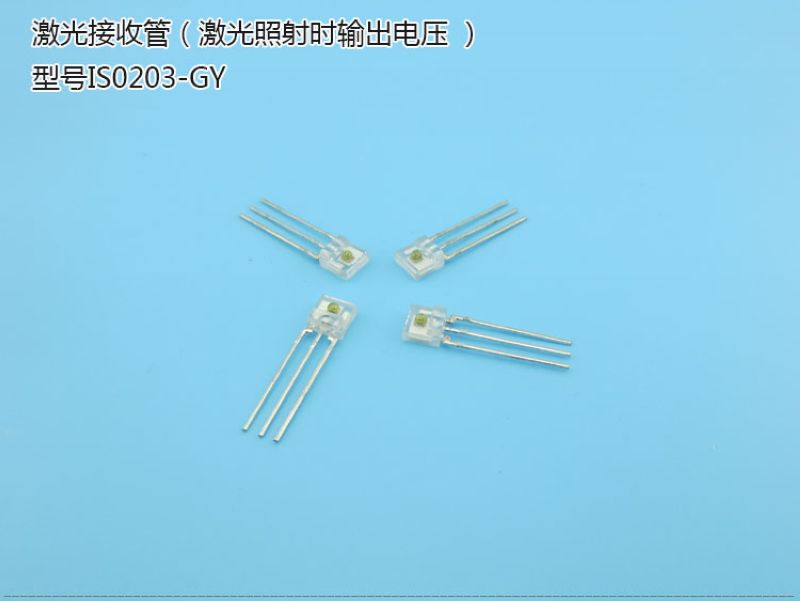

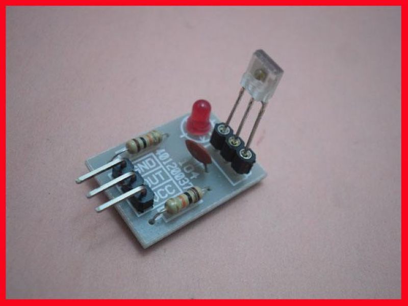

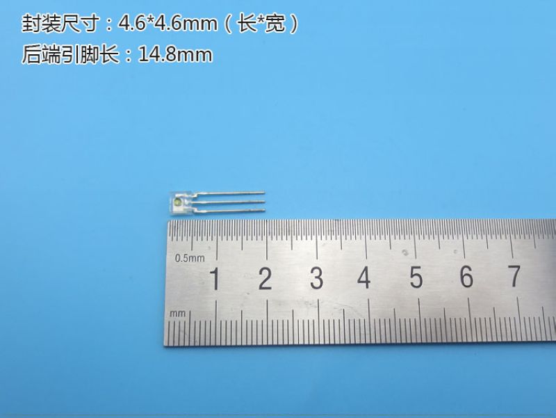

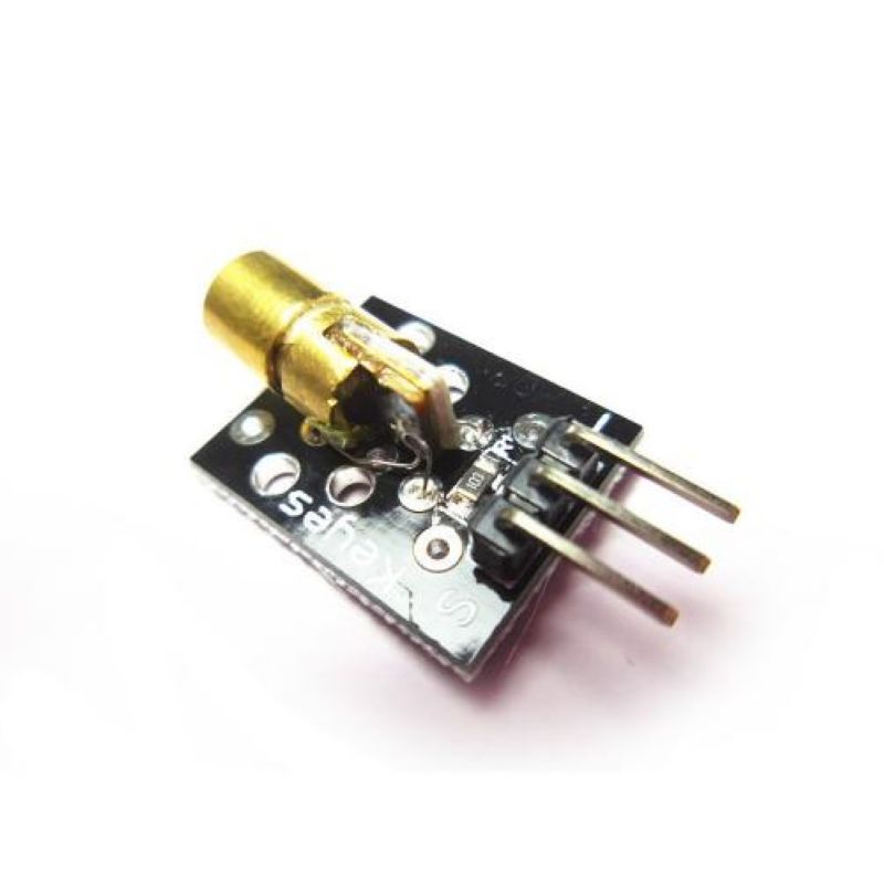

产品名称:激光接收管(激光照射时输出电压)
产品型号:IS0203-GY
工作电压:4.5-17V
封装尺寸:4.6*4.6mm(长*宽)
后端引脚长:14.8mm
光谱范围:400--1100nm
中心波长:900nm
接收距离:0-200米(激光功率越大 接收距离越远)
应用领域如下
686#
ID:513258 发表于 2019-6-29 14:54 | 只看该作者

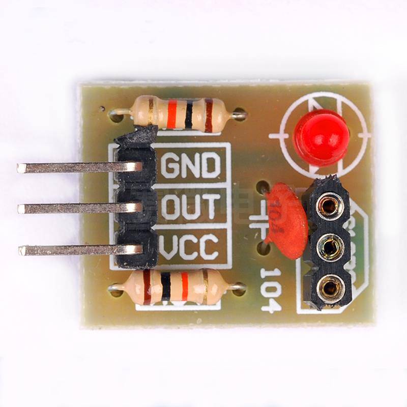

IS0203激光接收管传感器模块(非调制管)
687#
ID:513258 发表于 2019-6-29 15:04 | 只看该作者
模块参数
宝贝尺寸:1.52CM*2.22CM;
供电电压:5V;
输出:
有激光照射时输出高电平:
无激光照射时输出低电平;
本传感器采用非调制的激光接收头,请在室内无光的地方使用,阳光或其他灯具会干扰,建议在阴暗环境使用。
688#

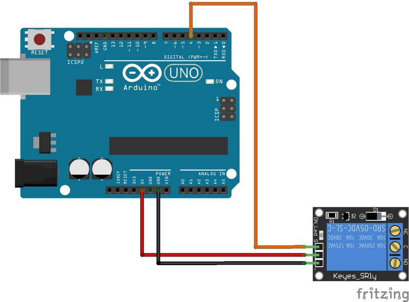

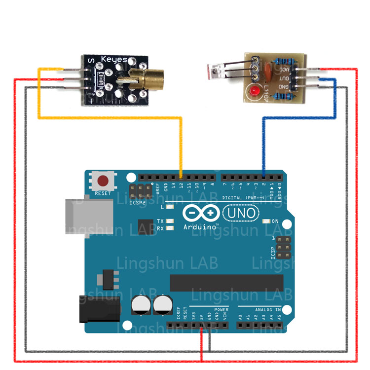

ID:513258 发表于 2019-6-29 15:16 | 只看该作者

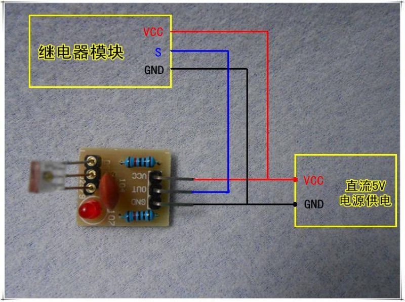

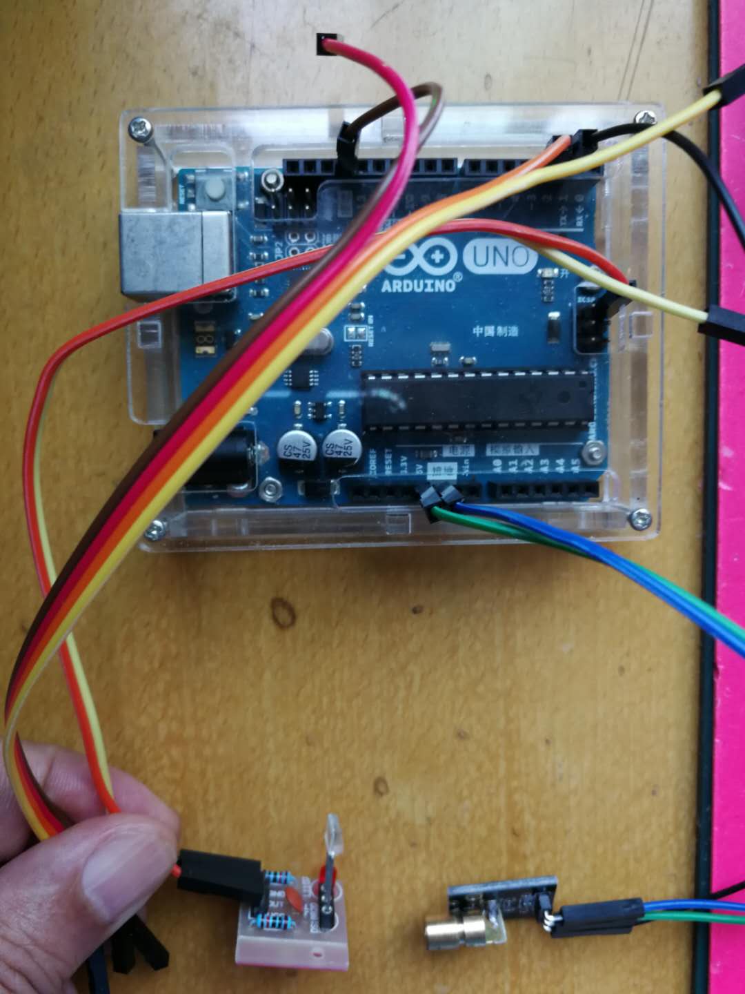

实验接线
Arduino Uno         激光管发射模块
Pin 2                        S(信号引脚)
5V                              +
GND                           -
Arduino Uno        激光接收模块
Pin 3                       OUT
5V                           VCC
GND                       GND
689#
ID:513258 发表于 2019-6-29 15:20 | 只看该作者
690#
ID:513258 发表于 2019-6-29 15:51 | 只看该作者
  1. /*
  2. 【Arduino】66种传感器模块系列实验(41)
  3. 实验四十一:IS0203激光接收管传感器模块(非调制管)
  4. */
  5. int LED = 13;
  6. int LaserSensor = 3;
  7. int SensorReading = HIGH;
  8. int Laser = 2;
  9. void setup()
  10. {
  11.   pinMode(LED, OUTPUT);
  12.   pinMode(Laser, OUTPUT);
  13.   pinMode(LaserSensor, INPUT);
  14. }
  15. void loop() {
  16.   digitalWrite(Laser, HIGH);
  17.   delay(200);
  18.
  19.   SensorReading = digitalRead(LaserSensor);
  20.   if(SensorReading == LOW)
  21.   {
  22.     digitalWrite(LED, HIGH);
  23.   }
  24.   else
  25.   {
  26.     digitalWrite(LED, LOW);
  27.   }
  28. }
691#
ID:513258 发表于 2019-6-29 15:53 | 只看该作者
692#
ID:513258 发表于 2019-6-29 16:01 | 只看该作者
693#
ID:513258 发表于 2019-6-29 16:05 | 只看该作者
实验中,不小心烧毁了接收管,要等重新掏个管子再继续本实验........

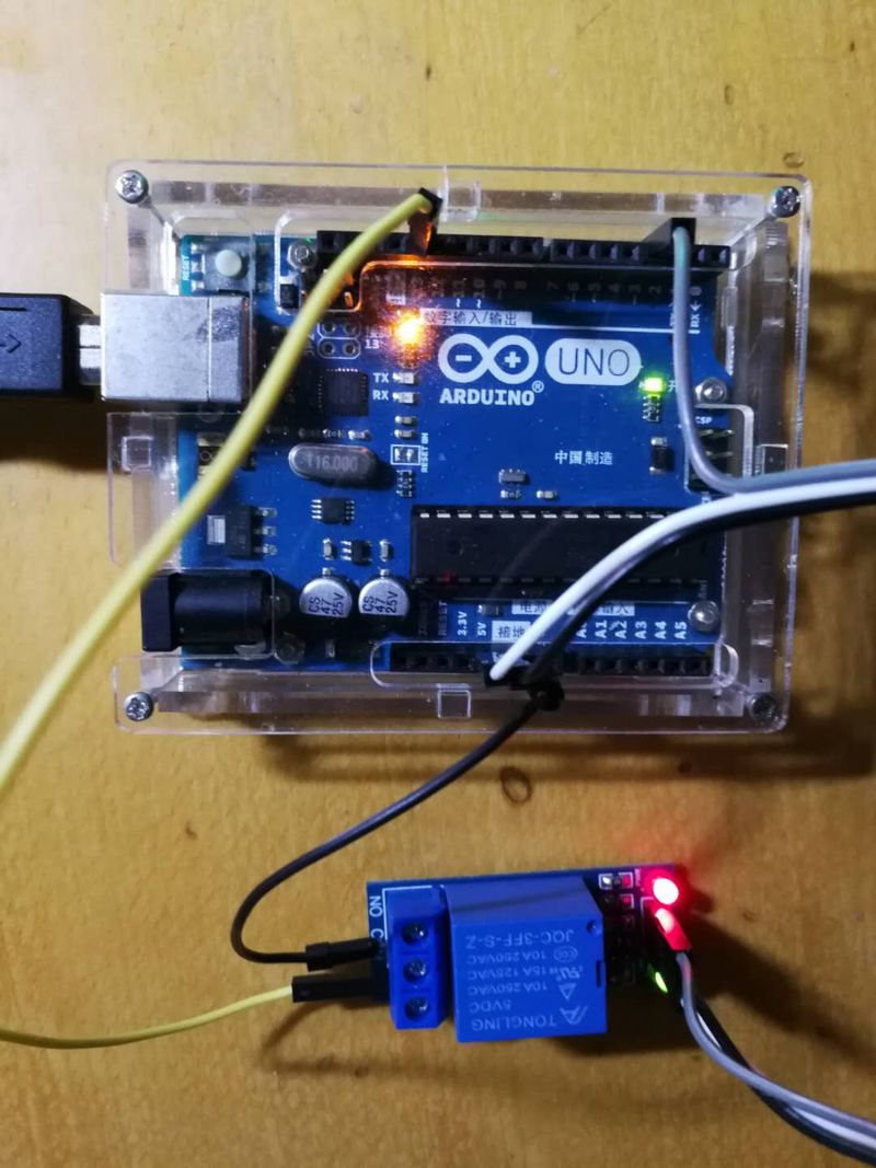

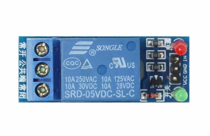

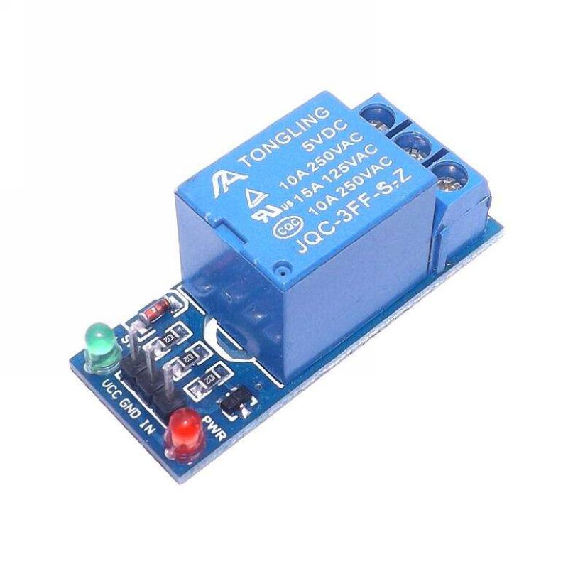

实验四十二:5V低电平触发单路继电器模块(单模组常闭常开型)
继电器(英文名称 relay)
是一种电控制器件,是当输入量(激励量)的变化达到规定要求时,在电气输出电路中使被控量发生预定的阶跃变化的一种电器。它具有控制系统(又称输入回路)和被控制系统(又称输出回路)之间的互动关系。通常应用于自动化的控制电路中,它实际上是用小电流去控制大电流运作的一种“自动开关”。故在电路中起着自动调节、安全保护、转换电路等作用。
696#
ID:513258 发表于 2019-6-29 17:07 | 只看该作者

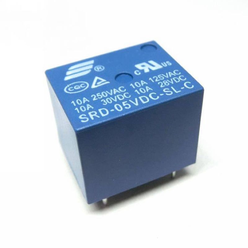

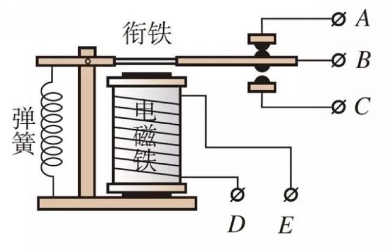

电磁继电器
一般由铁芯、线圈、衔铁、触点簧片等组成的。只要在线圈两端加上一定的电压,线圈中就会流过一定的电流,从而产生电磁效应,衔铁就会在电磁力吸引的作用下克服返回弹簧的拉力吸向铁芯,从而带动衔铁的动触点与静触点(常开触点)吸合。当线圈断电后,电磁的吸力也随之消失,衔铁就会在弹簧的反作用力返回原来的位置,使动触点与原来的静触点(常闭触点)释放。这样吸合、释放,从而达到了在电路中的导通、切断的目的。对于继电器的“常开、常闭”触点,可以这样来区分:继电器线圈未通电时处于断开状态的静触点,称为“常开触点”;处于接通状态的静触点称为“常闭触点”。继电器一般有两股电路,为低压控制电路和高压工作电路。
697#
ID:513258 发表于 2019-6-29 17:33 | 只看该作者
698#
ID:513258 发表于 2019-6-29 17:37 | 只看该作者
699#
ID:513258 发表于 2019-6-29 17:43 | 只看该作者
700#
ID:513258 发表于 2019-6-29 17:45 | 只看该作者
701#
ID:513258 发表于 2019-6-29 17:47 | 只看该作者
702#
ID:513258 发表于 2019-6-29 17:51 | 只看该作者
703#
ID:513258 发表于 2019-6-29 18:20 | 只看该作者

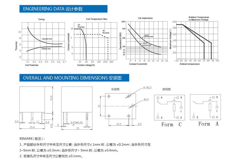

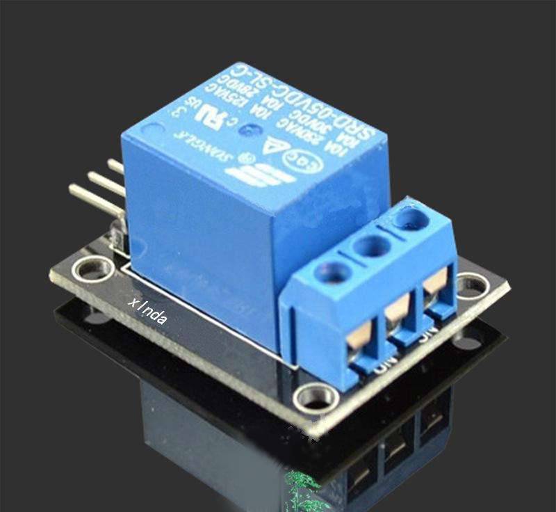

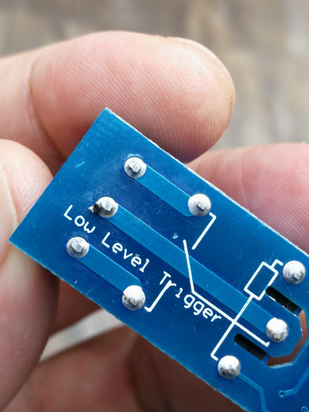

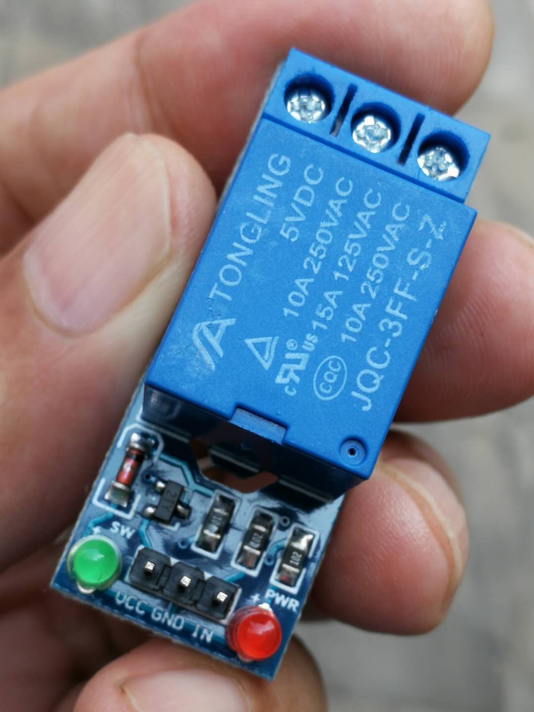

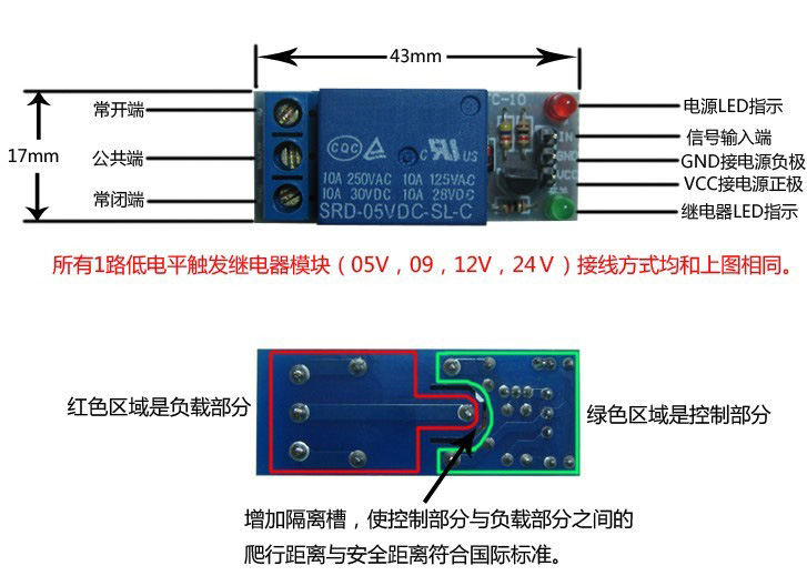

5V低电平触发单路继电器模块(单模组常闭常开型),低电平触发标注见底板后面“LOW”
704#
ID:513258 发表于 2019-6-29 18:24 | 只看该作者

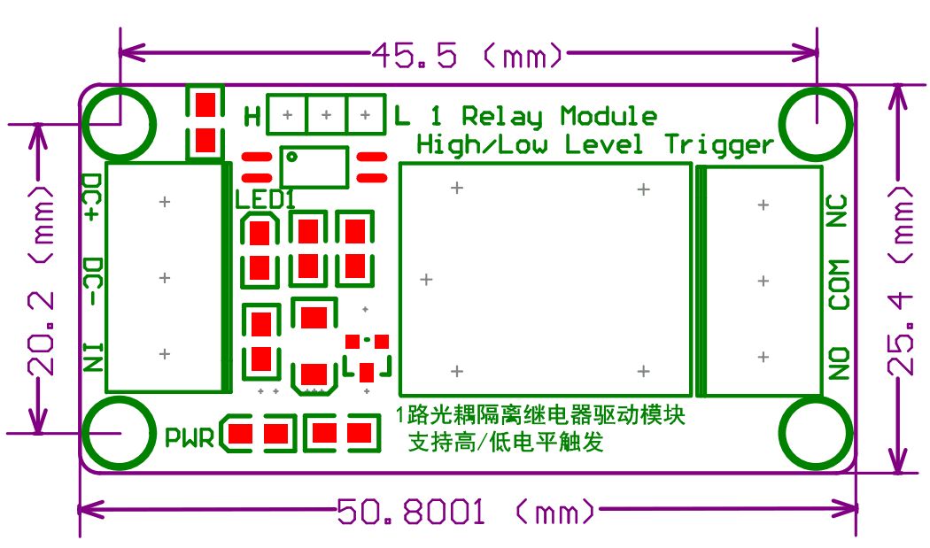

5V继电器,低电平触发
1、本模块符合国际安全标准,控制区域与负载区域有隔离槽;
2、采用双面FR-4线路板设计,高端贴片工艺生产;
3、具有电源和继电器动作指示,吸合亮,断开不亮;
4、信号输入端有低电平信号时,公共端与常开端会导通;
5、继电器可以直接控制各种设备和负载;
6、控制直流或者交流信号,可以控制220V交流负载;
7、有一个常开和一个常闭触点;
8、蓝色KF301端子接控制线更方便;
9、模块尺寸:43*17*18.5MM;净重:15g 。
705#
ID:513258 发表于 2019-6-29 18:27 | 只看该作者
706#
ID:513258 发表于 2019-6-29 18:39 | 只看该作者

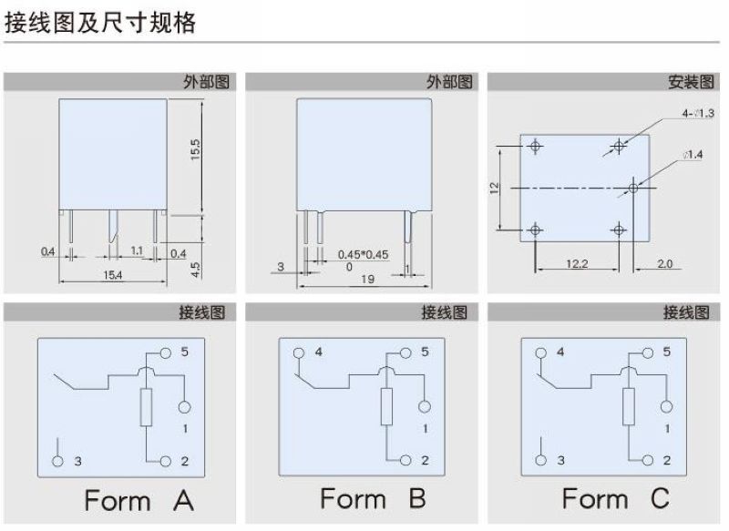

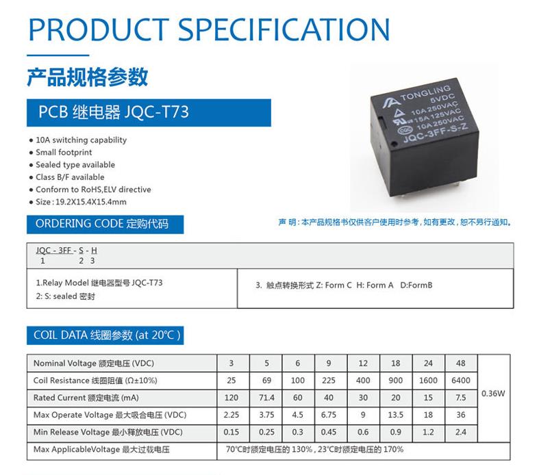

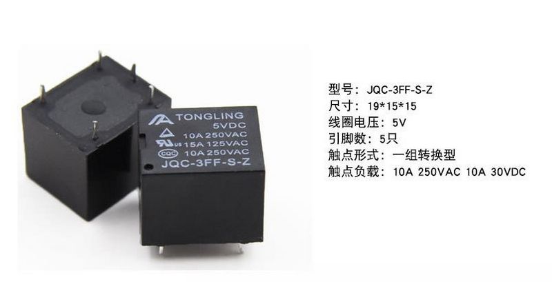

电气参数
电压版本  静态电流  工作电流  触发电压     触发电流
  5V         4mA         65mA        0-2V          2mA
  9V         5mA         45mA        0-4V          3mA
12V        5.5mA        42mA         0-4V          3mA
24V        12mA         40mA         0-12V         3mA
继电器触点容量:250V  10A (AC)或30V  30A(DC)
707#
ID:513258 发表于 2019-6-29 18:52 | 只看该作者
模块接口
VCC:接5V电源正极(按继电器电压供电)
GND:接5V电源负极
IN: 继电器模组信号触发端(低电平触发有效)
高电平与低电平含义:
高电平触发指的是用VCC端的正极电压与触发端连接的一种触发方式,当触发端有正极电压或达到触发的电压时,继电器则吸合。
低电平触发指的是用GND端的负极电压与触发端连接的一种触发方式,当触发端有0V电压或电压低到可以触发时,继电器则吸合。
708#
ID:513258 发表于 2019-6-29 18:55 | 只看该作者
使用说明
1.模组的供电:电源一定要直流,电压要与继电器的电压相符
2.继电器的公共端,常开,常闭,只是单刀双掷的开关

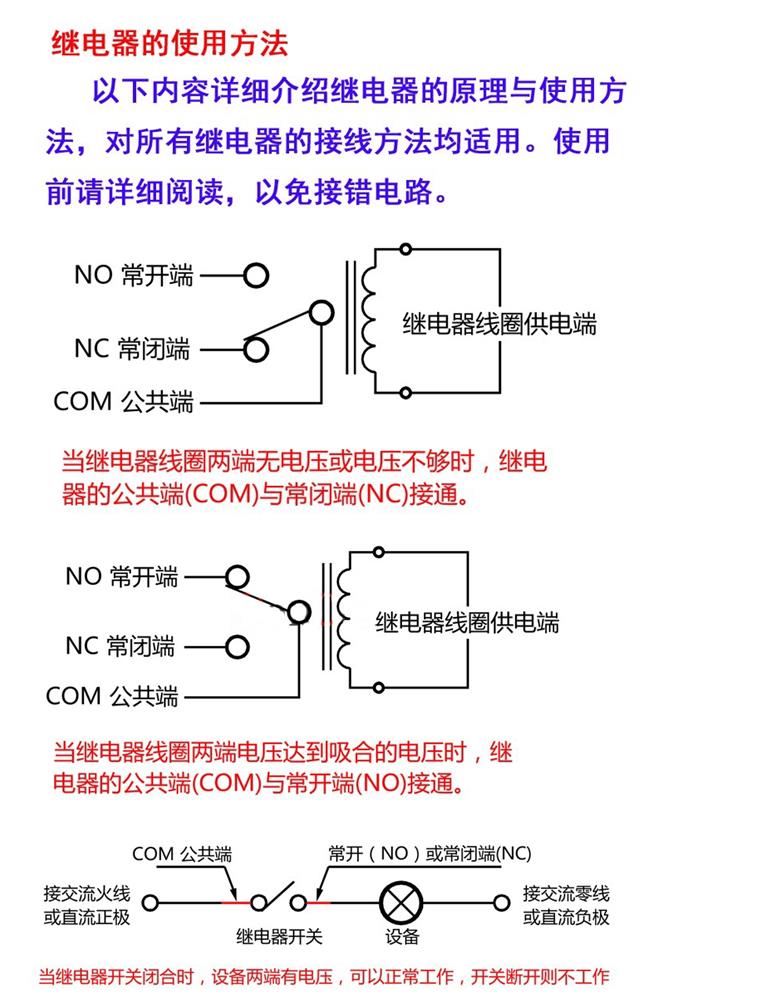

常开端的接线方法:
当信号触发端有低电平触发时,公共端与常开端会接通,设备有电而工作
常闭端的接线方法:
当信号触发端有低电平触发时,公共端与常闭端会断开,设备无电不工作
709#

ID:513258 发表于 2019-6-29 19:29 | 只看该作者

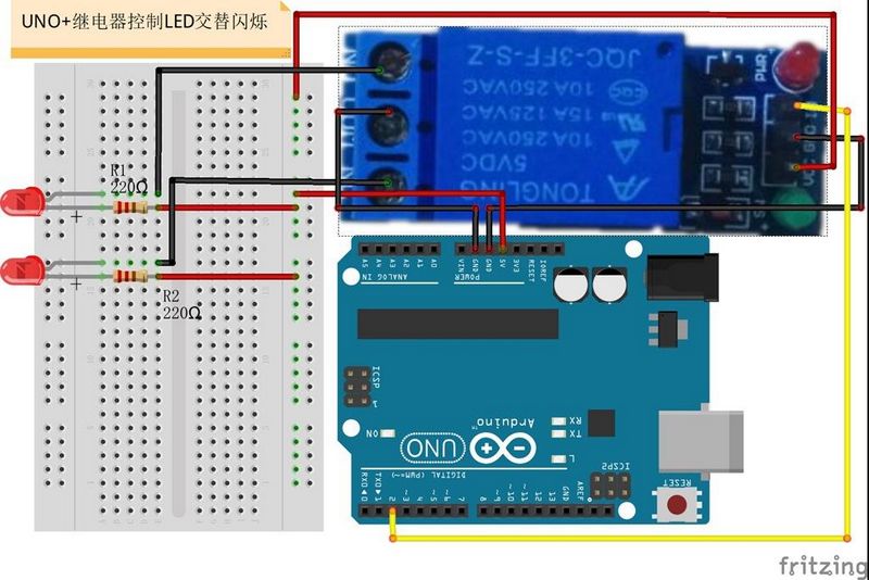

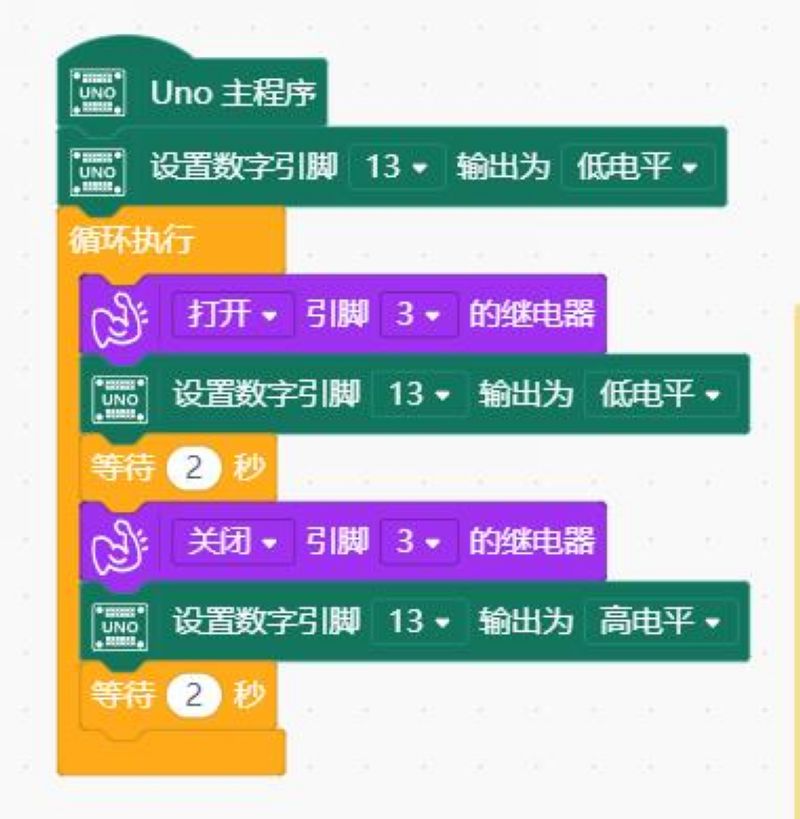

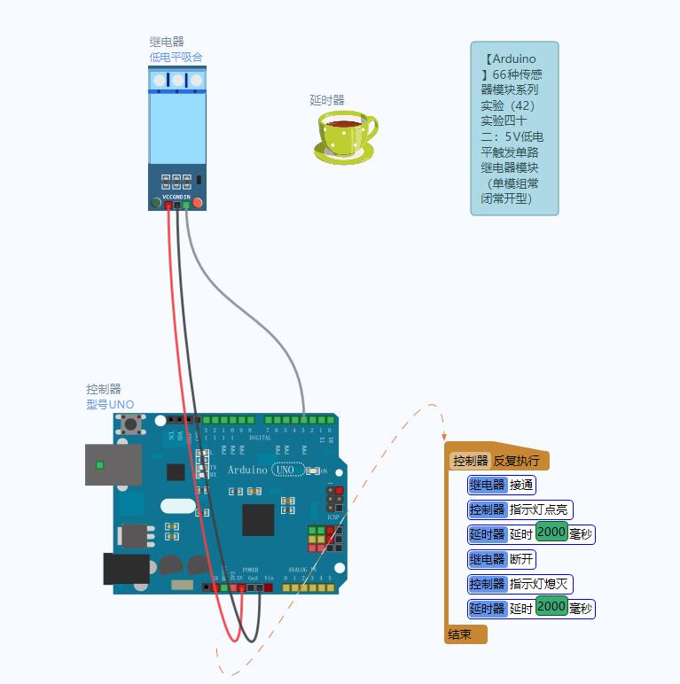

  1. /*
  2. 【Arduino】66种传感器模块系列实验(42)
  3. 实验四十二:5V低电平触发单路继电器模块(单模组常闭常开型)
  4. */
  5. int sign= 3;
  6. int led= 13;
  7. void setup()
  8. {
  9. pinMode(sign, OUTPUT);
  10. pinMode(led, OUTPUT);
  11. digitalWrite(led, HIGH);
  12. }
  13. void loop(){
  14.   digitalWrite(sign, HIGH);
  15.   delay(2000);
  16.   digitalWrite(sign, LOW);
  17.   delay(2000);
  18. }

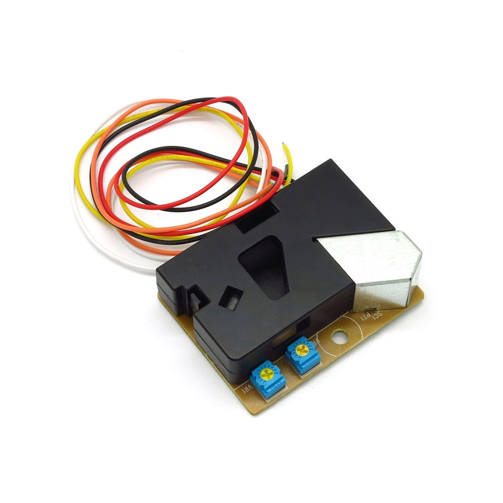

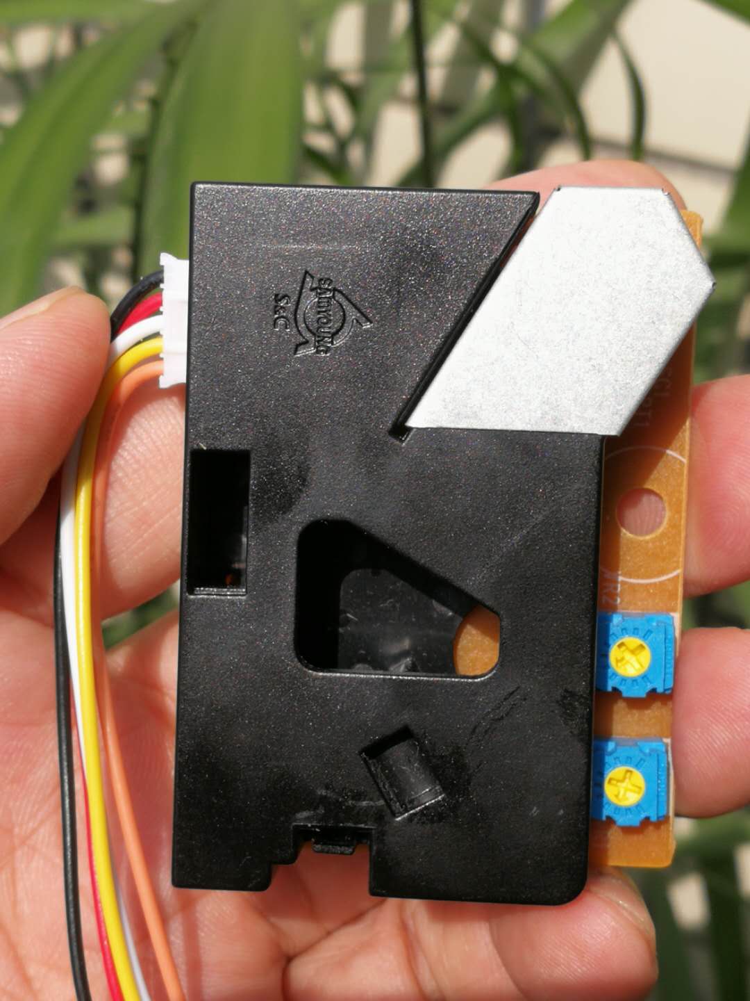

实验四十三:DSM501A韩国进口PM2.5灰尘粉尘传感器模块
韩国三瀛(SYHITECH)原装进口,专利产品粉尘传感器DSM501可以感知烟草产生的烟气和花粉,房屋粉尘等,加热自动进气装置,可调电阻设置检测灰尘的大小。采用与粒子计算器相同原理为基础,检测出单位体积粒子的绝对个数。

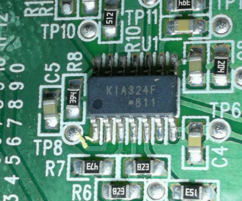

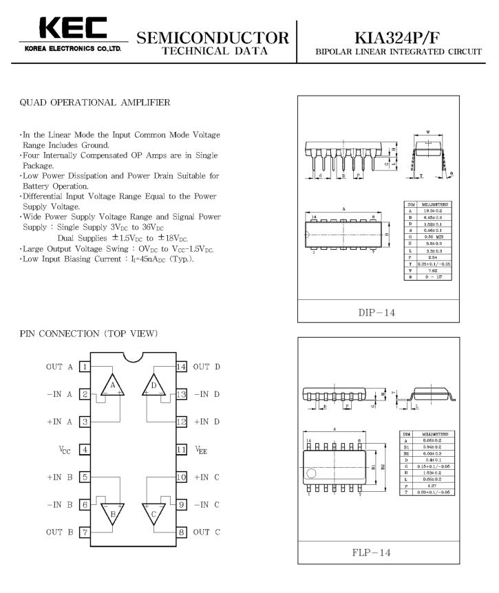

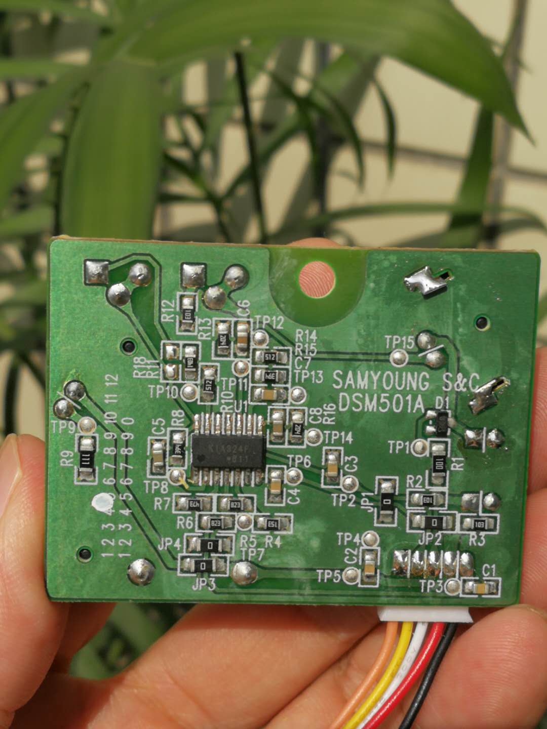

板上主要是一颗KEC(韩国电子)产的KIA324F,类似于LM324的四路运算放大器芯片
