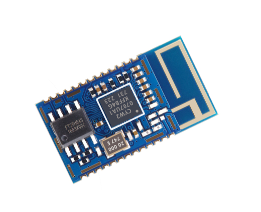

蓝牙XY-MBD07A是主从一体的蓝牙串口模块,简单的说,当蓝牙设备与蓝牙设备配对连接成功后,我们可以忽视蓝牙内部的通信协议,直接将将蓝牙当做串口用。当建立连接,两设备共同使用一通道也就是同一个串口,一个设备发送数据到通道中,另外一个设备便可以接收通道中的数据。

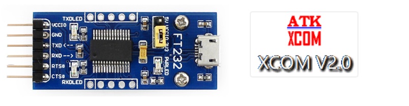

1、模块端:PC一台、USB转串口工具一个、XCOM V2.0上位机软件

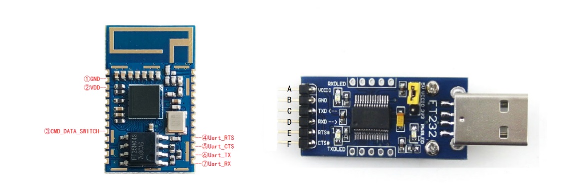

模块测试接线示意图
按如下关系进行连线:
注意:为方便测示,开发人员也可接线将Uart_RTS直接接地, CMD_DATA_SWITCH /BCTS悬空,此状态下蓝牙模块会一直处于串口接收模式。开发者再正常使用过程中,主机(MCU)如有数据发送至BLE模块,需将BRTS拉低,主机可在约100us后开始发送数据。发送完毕之后主机应主动抬高BRTS,让模块退出串口接收模式。要注意的是,抬高BRTS之前请确认串口数据完全发送完毕,否则会出现数据截尾现象。

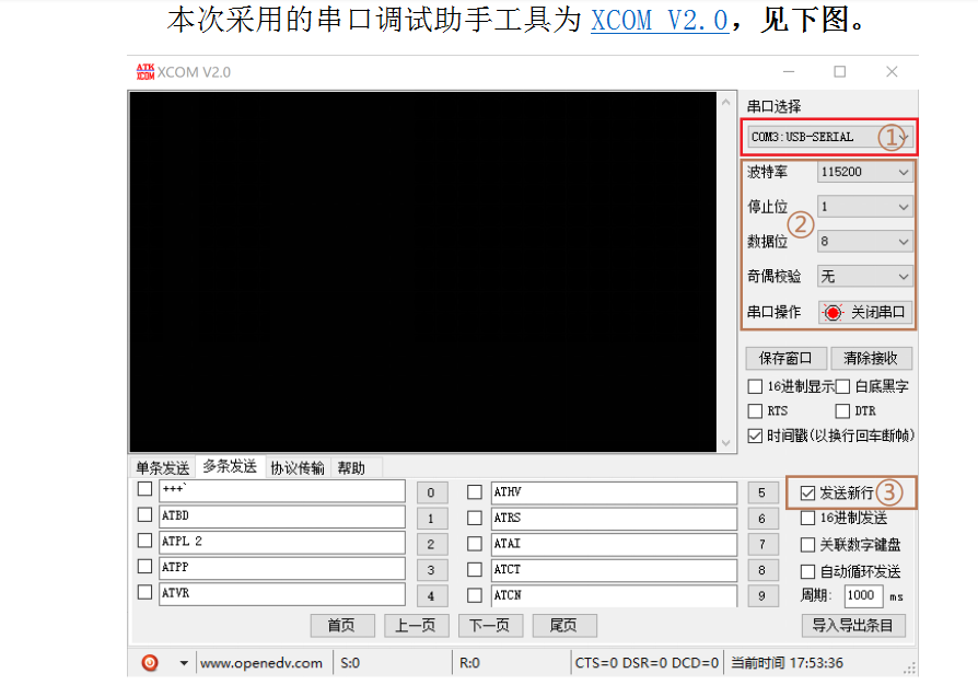

上位机测试软件-串口调试助手

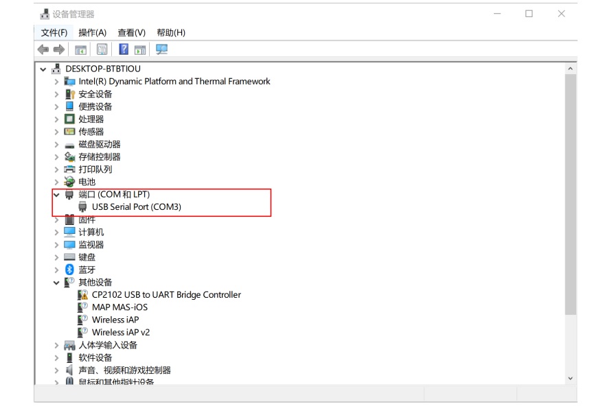

①将USB转串口工具插入电脑,进入电脑设备管理器确认目前所用的串口号。
②模块初上电,串口默认参数可按图示参数设置。
③发送新行勾选,相当于在串口数据中加入换行回车字符,用于指令结束字符。在AT指令模式下建议采用串口工具的多条发送功能,透传模式下建议采用单条发送功能。

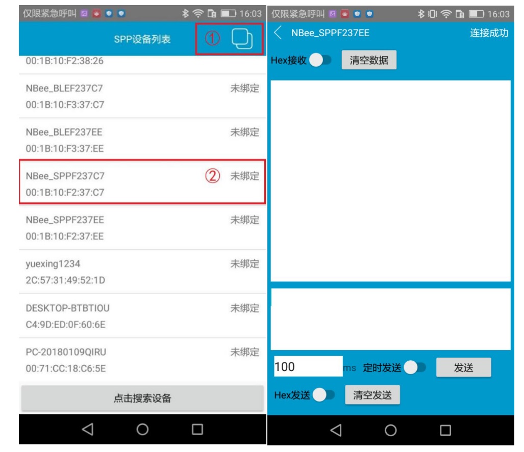

手机测试APP
新一信息为开发者提供了iOS/Android透传测试APP,方便开发者前期调试/评估。后续开发者自行开发APP,新一信息可提供测试APP源码给到开发者参考。
二维码连接下载:
APP显示界面如下:
① 模式切换按键(Android测试APP专属),SPP与BLE模式切换
② 搜索设备后,点击搜索设备列表中对应设备名称进行连接。XY-MBD07A模块BLE默认广播名称为NBee_BLEXXXXXX,SPP默认广播名曾为NBEE_SPPXXXXXX.

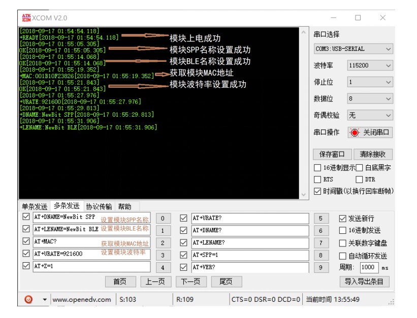

AT指令模式操作演示
示例1
演示说明:将模块SPP及BLE名称分别设置为NewBit SPP、NewBit BLE ,波特率设置为 961200,读取模块蓝牙2.0的MAC地址。
采用指令: AT+DNAME=NewBit SPP        / AT+LENAME=NewBit BLE        AT+MAC? / AT+URATE=921600
注意:AT指令均以回车换行为结束符,采用串口助手测试勾选发送新行即可。
蓝牙4.0的MAC地址,为蓝牙2.0地址低位第3位+1。

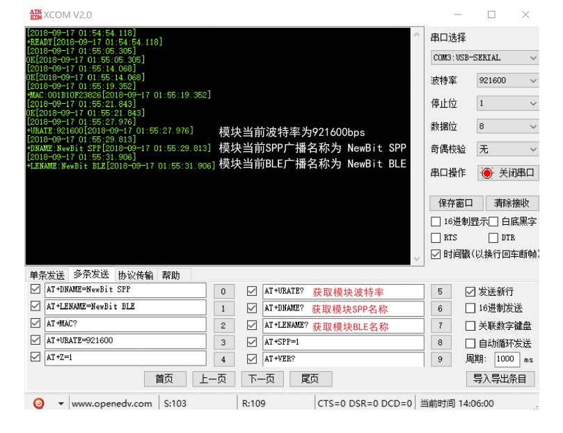

示例2
演示说明:将示例1中所设置参数读回,确认是否设置成功。
采用指令: AT+DNAME?/ AT+LENAME?/ AT+URATE?
注意:AT指令以回车换行为结束符,采用串口助手测试勾选发送新行即可。
波特率设置更改后,后续操作需将串口工具波特率修改为设置参数。

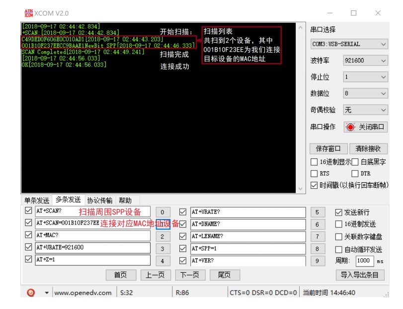

示例3
演示说明:模块作为主机连接SPP从模块。
采用指令:AT+SCAN? /AT+SCAN=001B10F237EE
注意:
所有AT指令均以回车换行为结束符,前期采用串口助手测试勾选发送新行即可。
连接目标设备需先要获取目标设备MAC地址,XY-MBD系列模块广播信息前6位为MAC地址。
