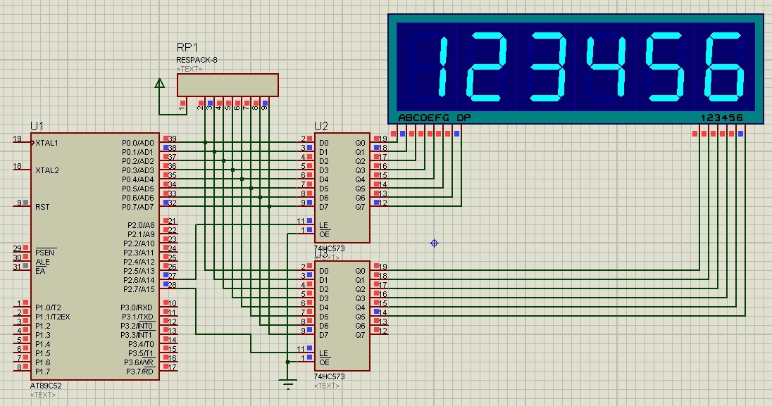

我想问一下如何用delay函数做出一个动态扫描数码管。郭天祥的板子。我逻辑那错了?
#include<reg52.h>
#include<intrins.h>
#define uchar unsigned char
#define uint unsigned int
sbit dula=P2^6;
sbit wela=P2^7;
uchar num2;
uchar num;
uchar code table[]={
0x3f,0x06,0x5b,0x4f,
0x66,0x6d,0x7d,0x07,
0x7f,0x6f,0x77,0x7c,
0x39,0x5e,0x79,0x71};
void delay (uchar z)
        uchar x,y;
        for(x=z;x>0;x--)
        for(y=110;y>0;y--);
void main()
        num2=wela;
        wela=0xfe;
                for(num=1;num<7;num++)
                         wela=1;
                        P0=num2;
                        wela=0;
                        delay(1000);
                        num2=_crol_(num2,1);
                        dula=1;
                        P0=table[num];
                        dula=0;
                        if(num2==0xbf)
                        num2=0xfe;
ID:632567 发表于 2019-11-4 14:45 | 只看该作者
编辑没问题运行后六个管子一起亮一起显示由一变化到七
ID:562525 发表于 2019-11-4 18:23 | 只看该作者
main的第一行
        num2=wela;
        wela=0xfe;
很明显的时序错误,而且wela是sbit  类型,不应该赋0和1以外的值。
应修改为
        num2=0xfe;
ID:89515 发表于 2019-11-4 20:00 来自触屏版 | 只看该作者
num2没有初值
ID:89515 发表于 2019-11-4 20:08 来自触屏版 | 只看该作者
如果是共阴极数码管,必须用1移位取反
ID:332444 发表于 2019-11-4 22:48 | 只看该作者
那你的问题是虾米?从你描述可以证明你已经做到了。
ID:213173 发表于 2019-11-4 23:16 | 只看该作者
赋值错误
       num2=wela;
       wela=0xfe;
顺序错误
       wela=1;
       P0=num2;
       wela=0;
       delay(1000);//延时参数不可以超过uchar类型255
       dula=1;
       P0=table[num];
       dula=0;
       if(num2==0xbf)
       num2=0xfe;

ID:437615 发表于 2019-11-5 08:21 来自触屏版 | 只看该作者
我来学习一下,我看到这个是共阴的数码管为什么位码只用一个就行了
ID:632567 发表于 2019-11-5 19:59 | 只看该作者
wulin 发表于 2019-11-4 23:16
赋值错误
       num2=wela;
       wela=0xfe;
对的解决了
_4061N_ 发表于 2019-11-4 18:23
main的第一行
        num2=wela;
        wela=0xfe;
对
ID:632567 发表于 2019-11-5 20:01 | 只看该作者
累不死的狗 发表于 2019-11-4 23:52
#include
#include
后面修改了一下
这样就可以达成扫描数码管了
#include<reg52.h>
#include<intrins.h>
sbit dula=P2^6;
sbit wela=P2^7;
uchar num2;
uchar num;
        uchar x,y;
        for(x=z;x>0;x--)
        for(y=100
                ;y>0;y--);
void main()
                dula=0;
                wela=0;
        num2=0xfe;
                        wela=1;
                        P0=num2;
                        wela=0;
                        delay(10);
                        dula=1;
                        P0=table[num];
                        dula=0;
                                                delay(10);
                        if(num2==0xbf)
                        num2=0xfe;
                                                wela=1;
                                                dula=1;
                                                P0=0x00;
                                                delay(5);
                                                wela=0;
                                                dula=0;
14#
ID:632567 发表于 2019-11-5 20:02 | 只看该作者
main的第一行
        num2=wela;
        wela=0xfe;
对的然后再消影
