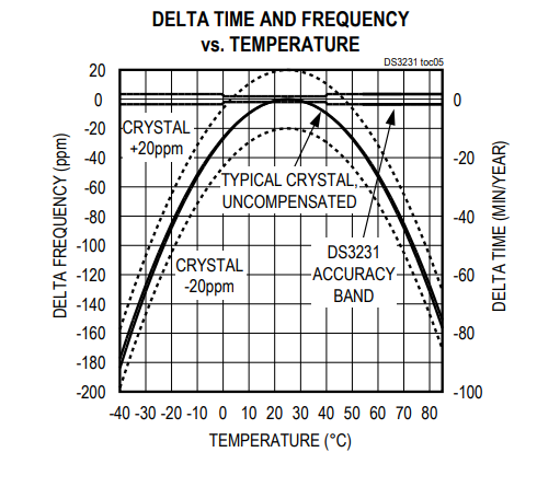

DS3231是TCXO,每年误差在20秒以内。你的肯定有问题,不是假货就是软件乱改了时间。

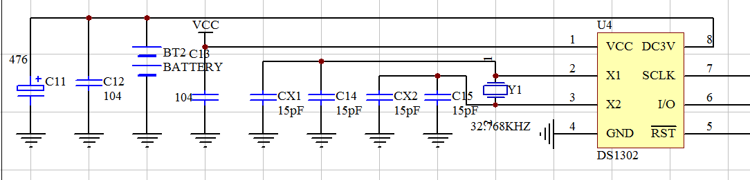

关键就是,我从8p开始 加到15, 22 , 33,47  完全没有变慢的迹象,依然一天12秒,然后手上没有68p的,上了两个101的,直接停振了……, 难道我的接法不对? 是晶振两脚,各接一个对地电容吧? 没错吧?

电容就是这样接的

不过我发现一个问题, C11 C12 , 我是没有接的,这个关系大么?电池这边,也需要电容的么?

那些搞DS1302的就别想了,这是典型32768晶体温度曲线,你们调的再准,跑得过温度吗?

ID:883242 发表于 2021-11-18 21:08 | 只看该作者
DS3231和无补偿晶体温度曲线对比,右侧纵坐标是每年误差多少分钟。

两个104电容是必需要接的,这是标配,不管有没有必要,我们产品是出口欧洲的,IC电源旁边没有104是不行的

好的,谢谢,我改一下电路,再试试能不能把速度减下来。

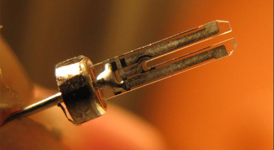

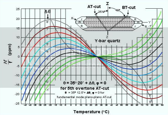

单片机主晶振一般是薄片AT-cut,温漂可以做到比音叉式晶体好得多,但是AT-cut频率在几MHz范围内,根本就降不下来。做RTC需要电池后备,功耗太大了。
音叉式低频晶体
