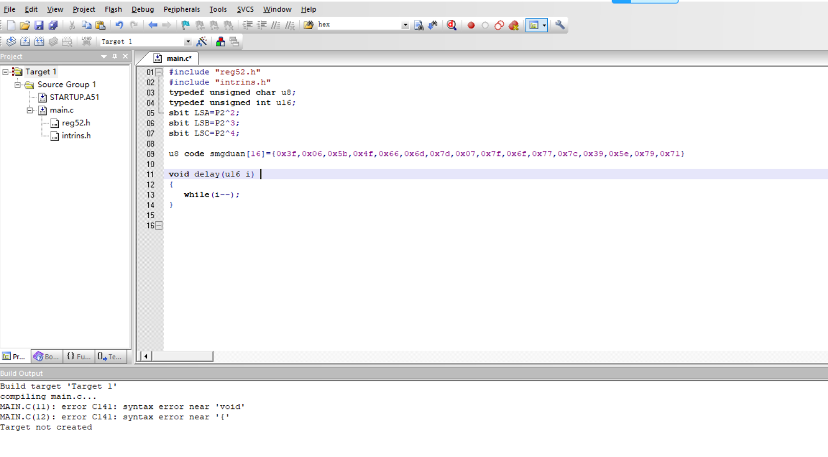

如图,不知道为什么会出现C141这样的错误

我知道哪错了。。。忘加 ; 了

你的上一句程序没有分号
